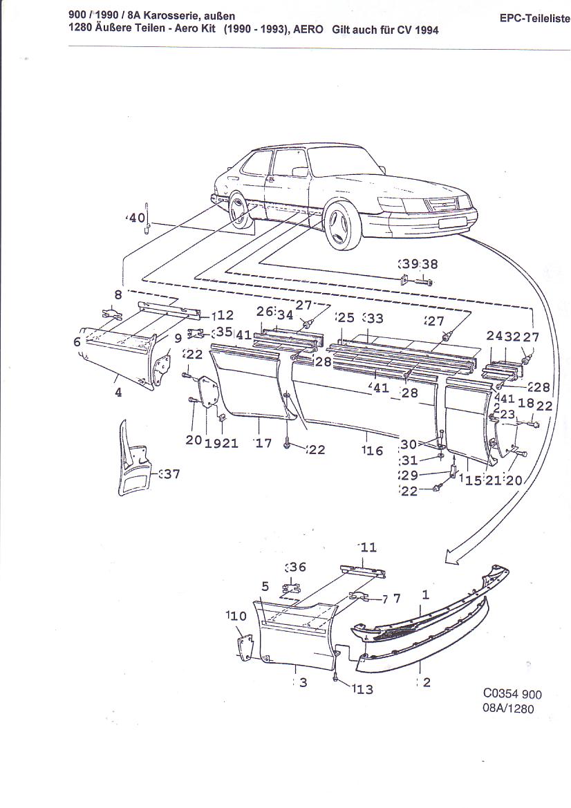

Liebe Leute, mal eine ganz doofe Frage: Paßt die Aero Beplankung eines Coupes 1 zu 1 an ein Cabrio? Habe jetzt mehrere Meinungen eingeholt, zu bedenken sei aber die hintere Schürze, die von der Stoßstange seitlich abgeht, die könnte nicht passen.
Was meint ihr?

Für Perfektionisten: passt nicht, da die hinteren Beplankungsteile in der Breite nicht stimmen
Für Realisten: kein Problem, merken eh 99,9% alle Auto-Betrachter nichts...
kannst du das bitte noch einmal konkretisieren? was bedeutet in der breite? soll heißen, die teile sind zu kurz? das müßte doch dann zu sehen sein?
hab leider keine vergleichsmöglichkeit, wo ich messen könnte.
vielleicht kannst du das mal anhand der zeichnung näher erläutern...? vielen dank für die hilfe. gruß, mojo
Hi,
das Heck läuft enger zusammen als beim Sedan Heck des Cabrios, damit auch die Heckteile.
Mit dem Keder und der an die Karosserie angesetzten Haltewinkel kannst Du aber etwas kaschieren.
Falls Du auch die Stoßstange des Coupé verwenden willst, die ist ebenfalls schmäler. Fällt aber ebenfalls kaum auf.
Grüsse
Thomas
ok, dank dir. werden die seitendinger hinten eigentlich auch an die kotflügel geklebt? oder sind an den teilen selbst dichtungen dran, um sie besser an die karosserie fixieren zu können?
Seitendinger?
An der Karosserie müssen Haltewinkel aus Alu angeschraubt werden, dort werden dann die Seitenteile drübergeschoben.
Von oben sieht man einen schwarzen Keder (Kunststoffband in T-Form). Dieser wird an das Aeroteil geklebt. Das Aeroteil wird im Radhaus verschraubt und auch unten an der Stoßstange.

moin thomas,
sind diese haltewinkel nicht schon dran, wenn ich die alten seitenteile herunterschraube? oder ist die befestigung des aero-seitenteils der stoßstange anders als das "normale", gerade teil?

speziell für Cabrio und Sedan wird man das Kit wohl nicht finden. Für CC kostet es ca. 600 EUR, gebraucht in gutem Zustand.
hab' 300 für Teilverkratztes vom gelben Forenbetreiber gekriegt, Olaf's Kit hatte ich bei ebay verpennt, ging für 301 Euro weg.
Die hinteren Seitenteile vom CC kann man ans Sedanheck anpassen, ca. 1 cm Plastik abschneiden.
