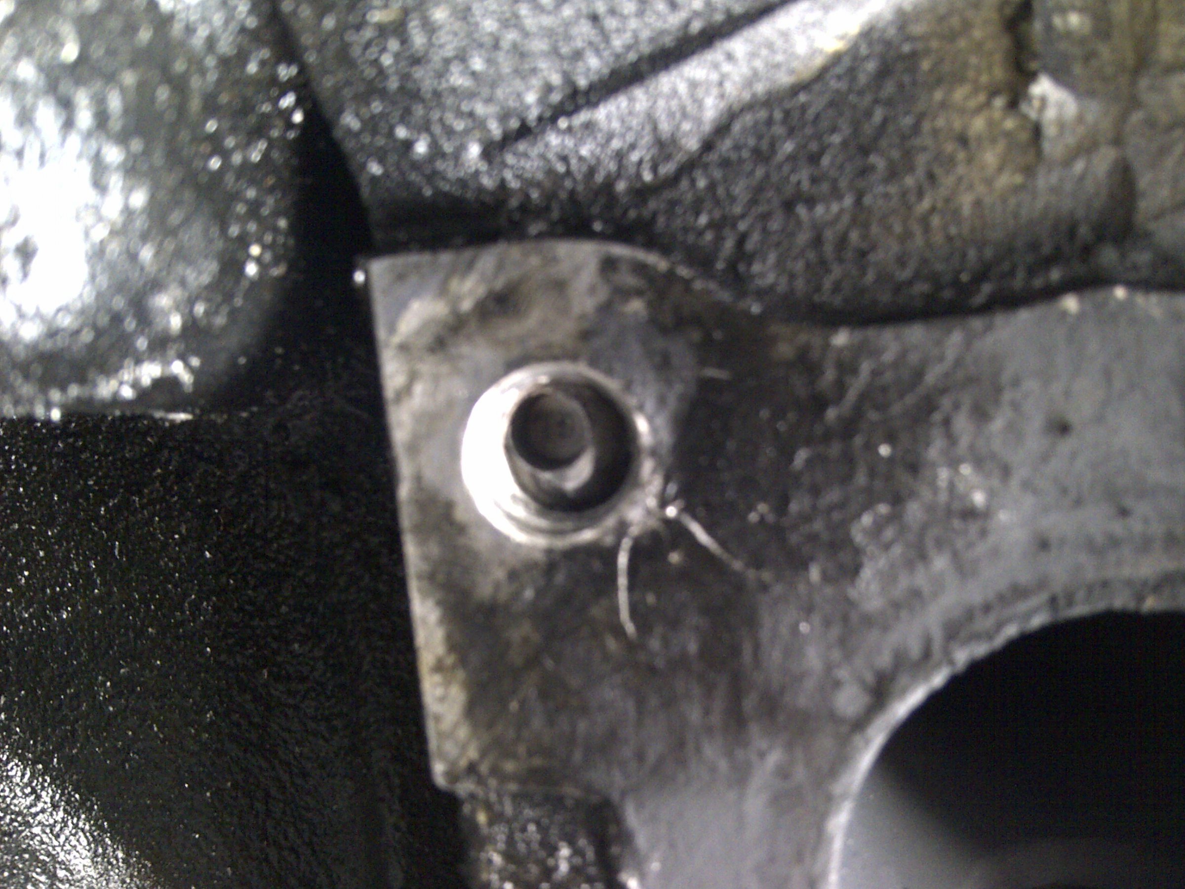

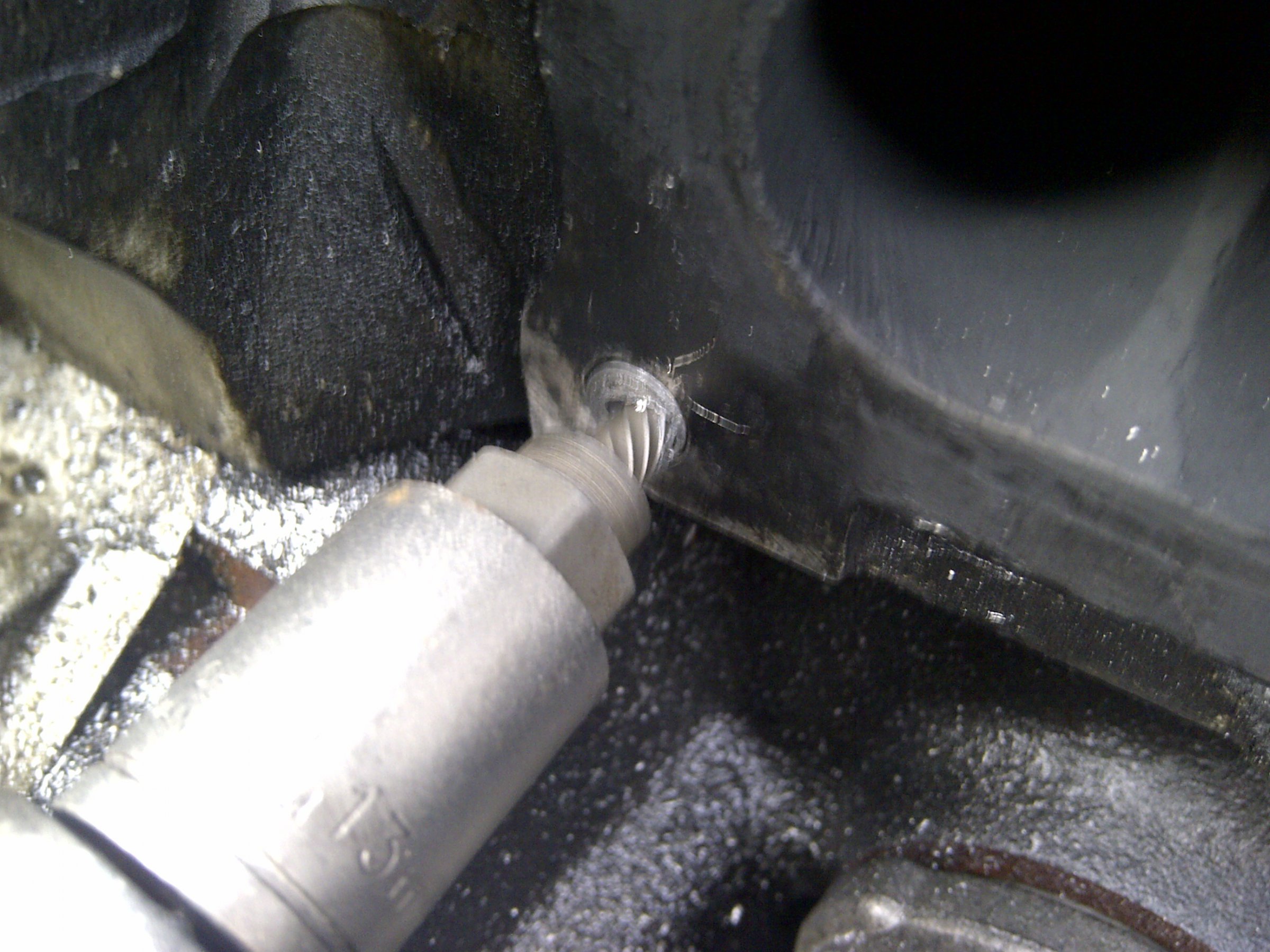

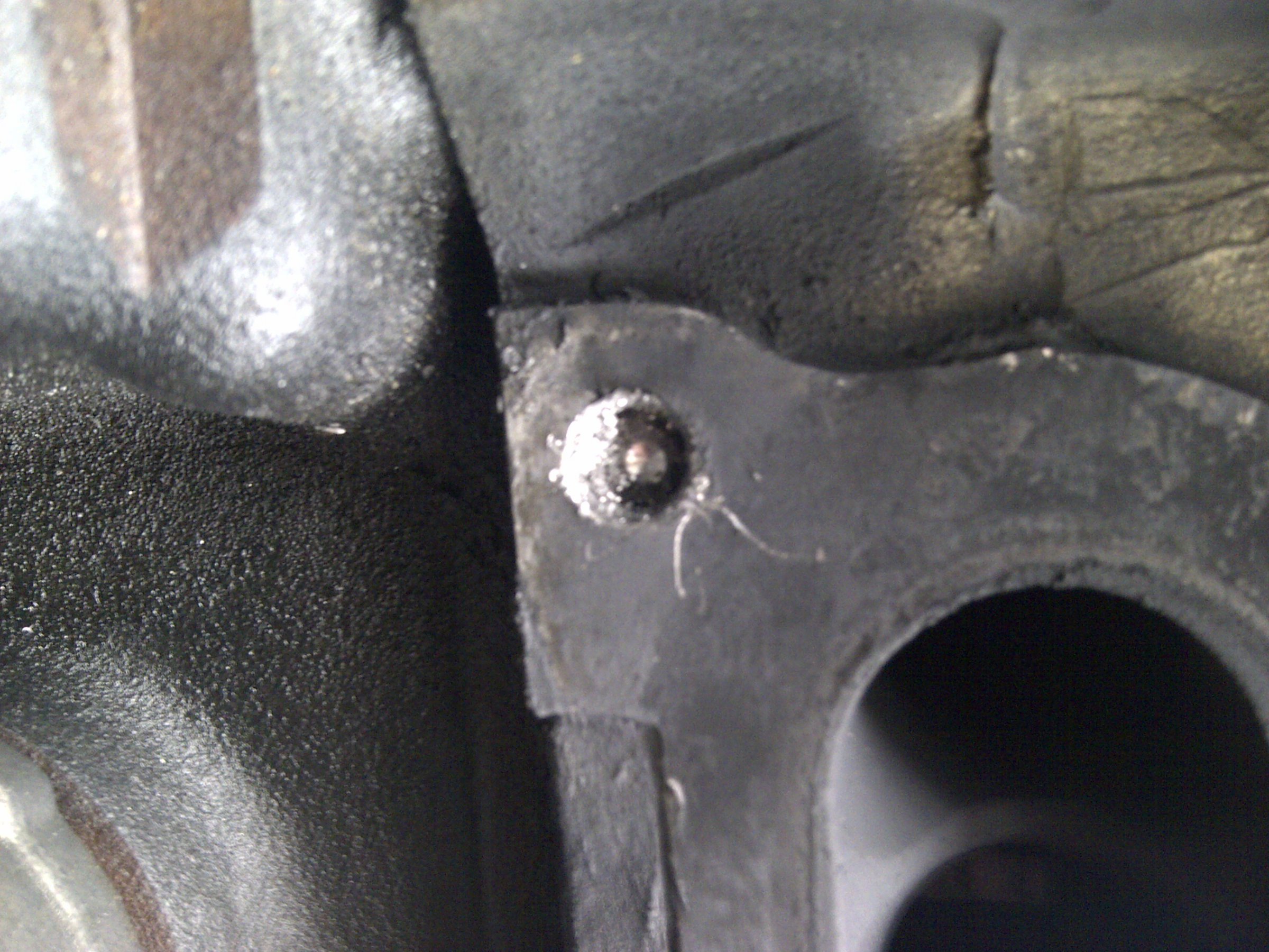

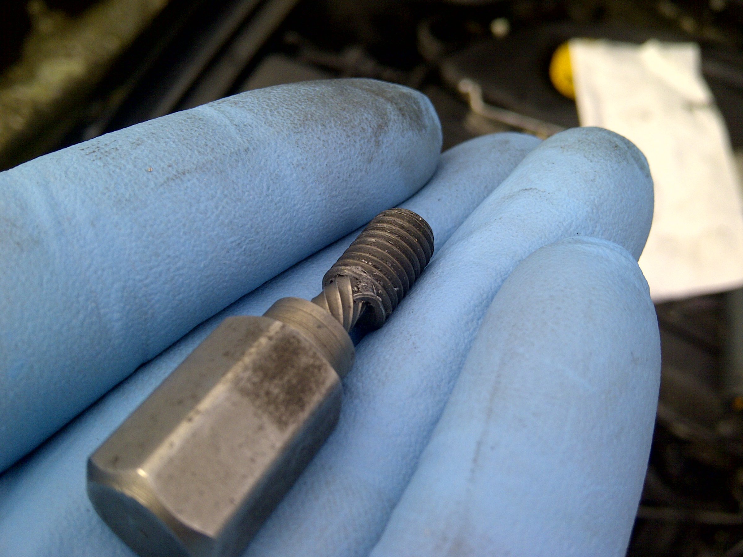

Mein Tip. Mach die Krümmerbolzen gleich neu wenn der Motor ausgebaut ist. Die sehen doch schon recht rostig aus. und falls dabei einer abreißt kannst du ihn auf jeden Fall besser aus drehen.
Bin die Bolzen schon 3 Tage, täglich mit WD40 am behandeln, damit ich sie am Wochenende Tauschen kann inkl. Neue Dichtung.
Na dann ist ja alles klar. Mir ist mal einer unterhalb der Servopumpe abgebrochen.. natürlich so das da nichts mehr draußen stand sondern ca. 2mm im Gewinde des Kopfes... war kein Spaß das dort an zu bohren und dann mit einem Ausdreher rauszudrehen
Wenn du die Möglichkeit hast würde ich die Bolzen alle schön erhitzen.
Das macht den Ausbau deutlich leichter.
Soo News.
Krümmerbolzen sind alle weg und schon neue drinnen, gieng zum glück reibungslos.
Jetzt warte ich auf eine grosse Ersatzteile Lieferung und dan wird der Motor wieder zu gemacht.
