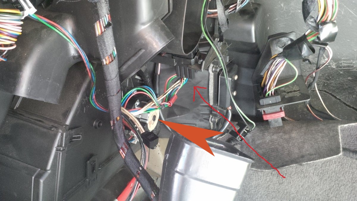

Hab mal ein Bildchen gemacht. Da wo der rote Pfeil hinzeigt wirds kalt. Da kann man auch nen Deckel aufschrauben, bin ich da richtig bei der Mischluftklappe?

[mention=8908]seba[/mention]: Du siehst doch schon einen Motor da am Kasten sitzen. Ich weiß jetzt nicht welcher von den dreien das ist (Umluft, Luftverteilung, Mischluft).

Ja da sitzt ein Motor, der ist fest. Hab ihn grad weggeschraubt und das Gestänge manuell bedient und schon strömts mir angenehm kühl ins Gesicht. Brauch ich wohl diesen Motor. Ist der den man auch auf meinem Bild in der Mitte sehen kann.
OK, je nachdem was mit dem ist (Spulen verschmort), hab beim Anschließen des neuen ein Auge drauf dass der nicht Dauerstrom bekommt. Ich meine das ist ein Schrittmotor. Wenn die Ansteuerstufe durch ist und dauern den vollen Strom draufgibt und nicht nur einen Haltestrom, dann kann das den Motor killen. Wenn er sich also nicht gleich dreht, dann Vorsicht. Wenn er sich dreht, dann ist auch die Ansterung ganz OK.
Ja da sitzt ein Motor, der ist fest. Ist der den man auch auf meinem Bild in der Mitte sehen kann.

Ja der ist es. Hab ihn heute mal, in einem Anfall von grenzenloser Mechanikerneugierde, zerlegt. Sprich Motor vom Getriebe runtergeschraubt und mal durchgemessen. Ergebnis war, jeweils ca. 102 Ohm (Soll: 100 Ohm), kein Durchgang zwischen den Spulen. => Motor sollte also gut sein. Getriebe an sich ist auch leichtgängig. Hmmmmm
-Dann mal Schrittmotor ans Kabel gehängt und an der Klimasteuereinheit zwischen warm/kalt rumgespielt. => Motor wird angesteuert und Ritzel dreht sich, wenn man den Endanschlag durch festhalten simuliert bleibt auch das Ritzel stehen. Ergo: Motor und Ansteuerung i.O., Getriebe auch gut, Klappengestänge manuell funktioniert auch
-Also alles wieder zusammengeklatscht, wieder warm/kalt gespielt in allen Modi. Funktioniert jetzt einwandfrei. Jetzt kommts warm wenn ich das will und umgekehrt auch kalt. Mutmaße jetzt mal so ins blaue hinein, dass da evtl einfach irgendwas schwergängig war nachdem ich seit dem Leck im Dezember ohne AC rumgefahren bin. Dadurch erkennt die Ansteuerung wohl sowas wie einen Endanschlag und schaltet Plus weg => Klappe bleibt in der Position und wird nicht mehr verstellt.
