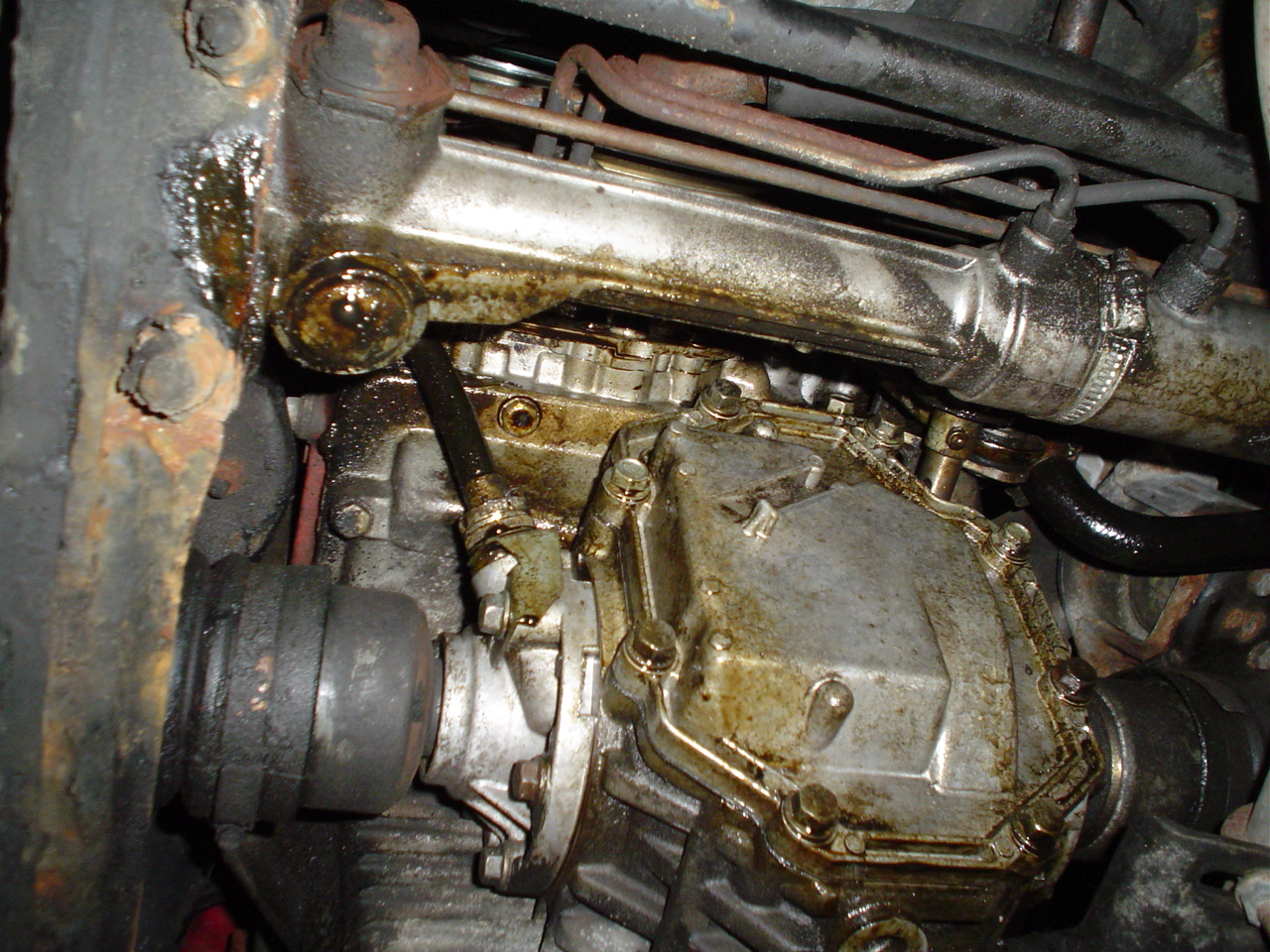

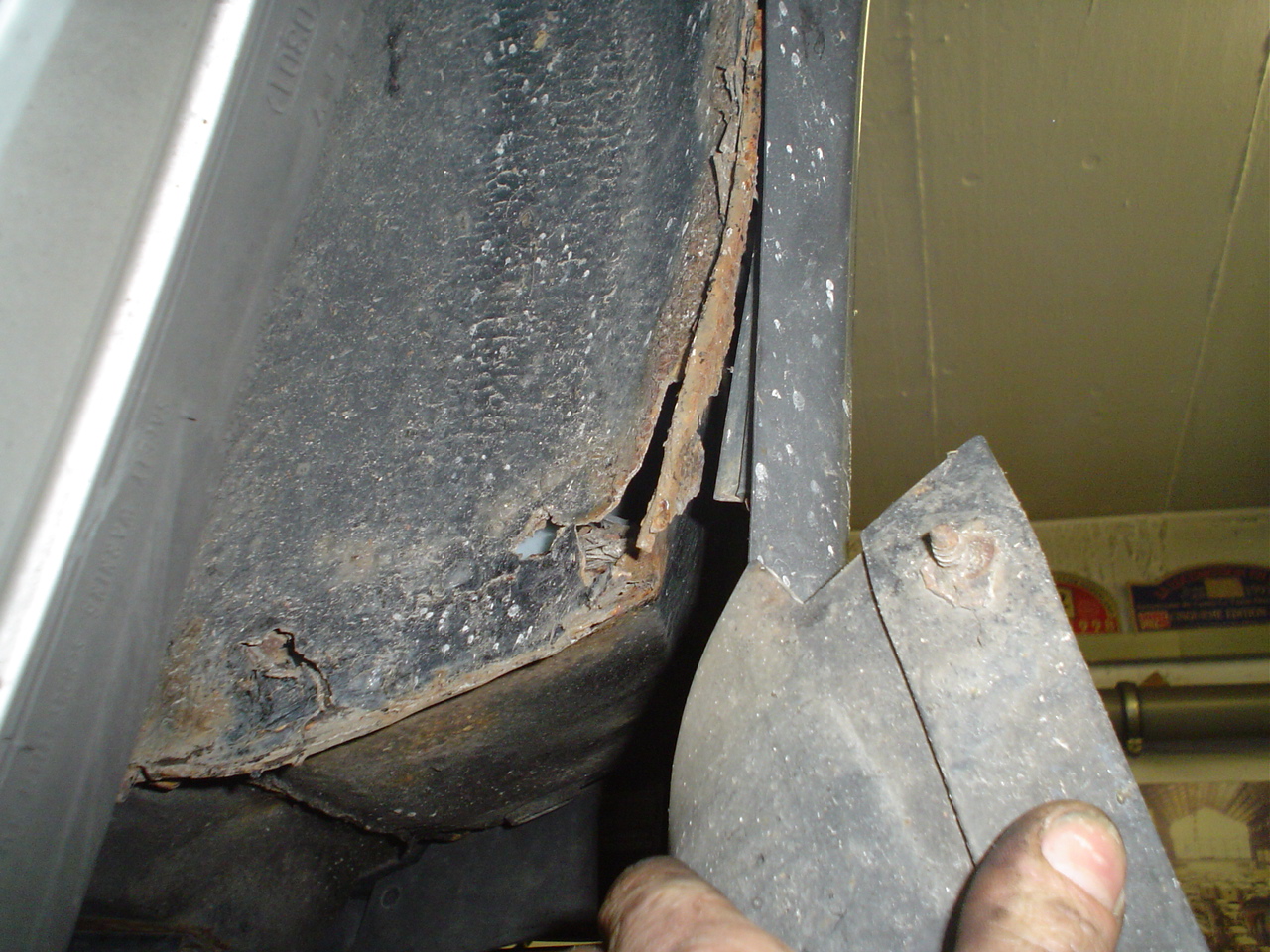

Hier mal die Bilder vom Fahrzeug.Eine schlecht gemachte Tunnelreparatur,Aufblühungen an allen Ecken, die Endspitzen und Schwellerenden kommen, im Kofferraum sieht es auch ziemlich ätzend aus.Das Frontblech ist bereits geschweisst, das Innenradhaus rechts ist zu 1/3 vom Flügel abgefault, wie auch die Befestigungspunkte der Stossstangenwange.Krümmerdichtung kommt, der Peilstab war trocken, die Targgelenke und Spurstangenköpfe haben alle Spiel, teilweise ziemlich stark.Was die Burschen der Werkstatt da abgedichtet haben ist mir schleierhaft.So wie das aussieht, ist der Motor nicht vom Getriebe getrennt worden, sondern, die haben irgendwas durch die Deckel gemacht.Der Witz ist dann noch die Reibscheibe einzeln zu erneuern, das Kupplungsspiel ist sehr gering und killt langfristig die Synchronisierung.Die Aeroplanke links hat sich von der Schiene gelöst, Der FH links hat ein Problem.
Insgesamt steckt die Pest überall drin und lässt sich nicht ohne weiteres Entfernen.Vor allem hinten an den Federaufnahmen blüht es stark.Ein vom Salz verwöhntes Auto. :urrg gabs nicht ein kotzendes Smilie?
Mein herzliches Beileid lieber coachman!
Die Bilder machen deutlich, dass diesem 16 S wohl kein langes Leben mehr gegönnt ist. In 30 Jahren wird man sowas bestimmt für restaurationswürdig erachten. Aber heute? Und dann mit einem begrenzten Budget? Ich kenne die Situation. Hatte mir 1992 als Studi mal einen äußerlich ganz passablen 900 i von 1980 für kleines Geld gekauft. Mechanisch kerngesund, aber nach einigen Kosmetikarbeiten stellte sich struktureller Rostbefall heraus. Für mich ohne Schweißgerät ein Totalschaden. Irgendjemand hat das Ding dann zusammengebrutzelt, aber meine finanziellen und technischen Möglichkeiten reichten nicht aus.

"Bisschen scheuern und Grundierung drüber", nein. . .
Wenn ich mir diese Bilder nochmal anseh, zweifle ich echt an der Zurechnungsfähigkeit des SAAB-Schraubers, der da das Getriebe entstellt hat.
Hallo. . . das sieht man doch. . . da isn Loch drin. . .

Hier mal die Bilder vom Fahrzeug.....urrg  gabs nicht ein kotzendes Smilie?
Tja, da muss man ganz klar sagen:
Sicherlich wurden schon WEITAUS bessere 900er geschlachtet :-(
Die strukturellen Probleme sind hierbei einfach zu gross, der Wagen wurde wahrscheinlich schon mind. zweimal auf billigstem Wege durch den TÜV "gerettet".
