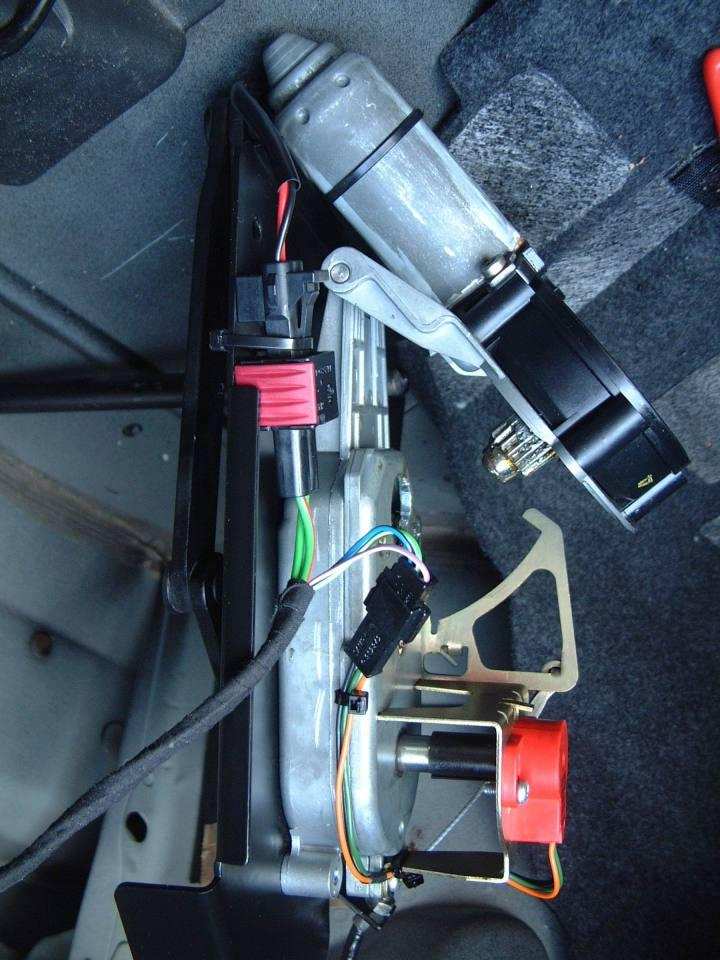

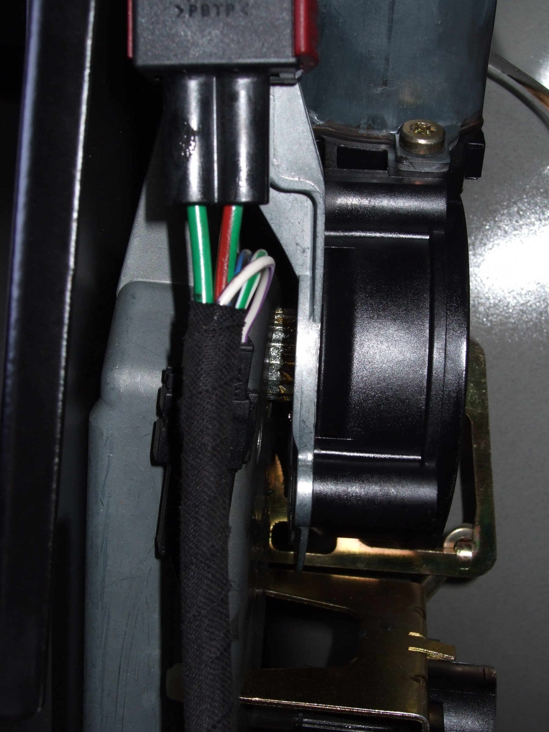

Zur Verdeutlichung von Flemmings Hinweisen zum Wiederherstellen des Normalzustandes hier noch eine Ansicht des Verdeckdeckelmotors (aus Richtung rechter Heckleuchte) in Normalstellung
und in ausgeklapptem Zustand bei Notschließung (Foto von Uwe Mantel)
Der messingfarbene Bügel, der den Motor arretiert, ist gut zu erkennen.
Und noch ein wichtiger Hinweis: die Notschließung ist keine Notöffnung (was für Reparaturzwecke durchaus geht), d.h. mit manuell geöffnetem Verdeck darf man nicht fahren, weil dabei der Verdeckdeckel an seiner Vorderkante nicht verriegelt ist und durch den Fahrtwind aufgeschlagen werden kann!
