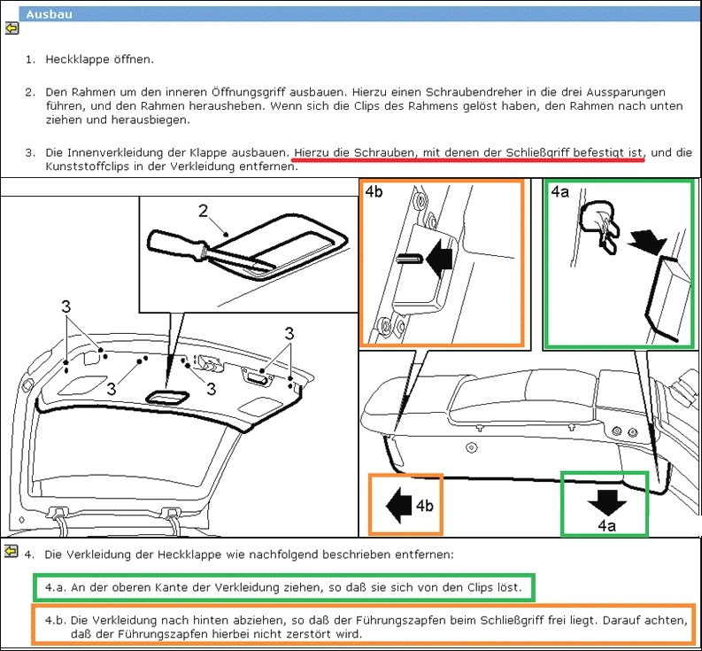

Welcher Teil der Heckklappenverkleidung muss denn runter?
Nur der obere Teil?
Oder oben und unten?

Die Verkleidung muss komplett runter.

Die Handgriffe müssen raus und die Verkleidung zum Schluss nach oben hin abgezogen werden - vorsichig mit den Heizdrähten! Ansonsten wie immer: was flaches, nicht scharfkantiges zum Zwischensetzen und Hebeln, dann kräftig ziehen.

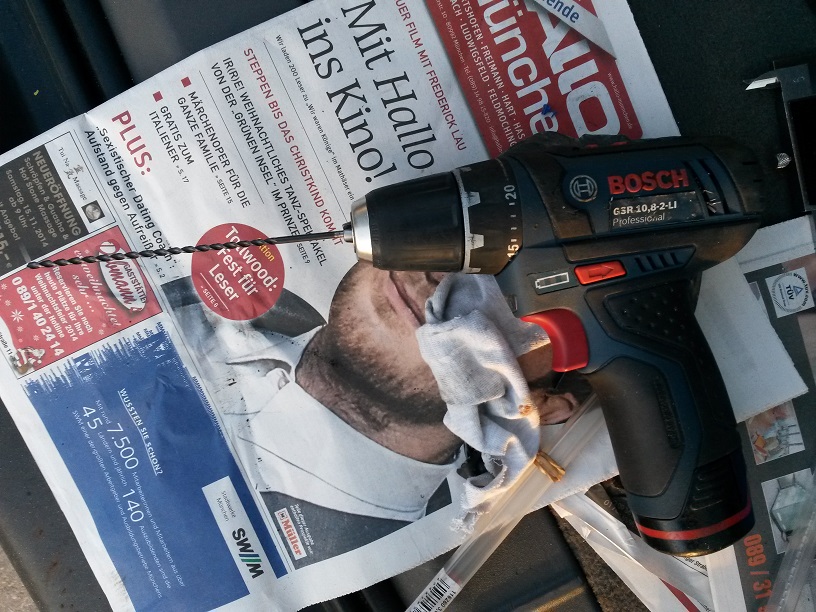

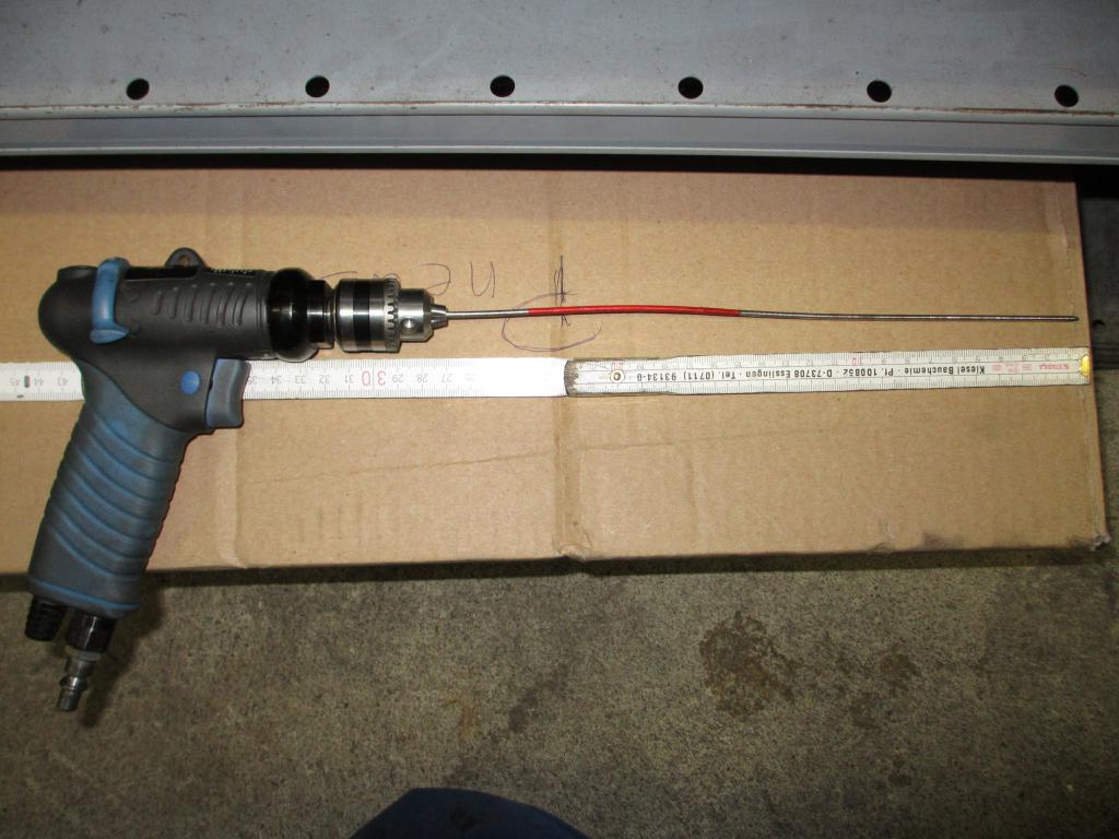

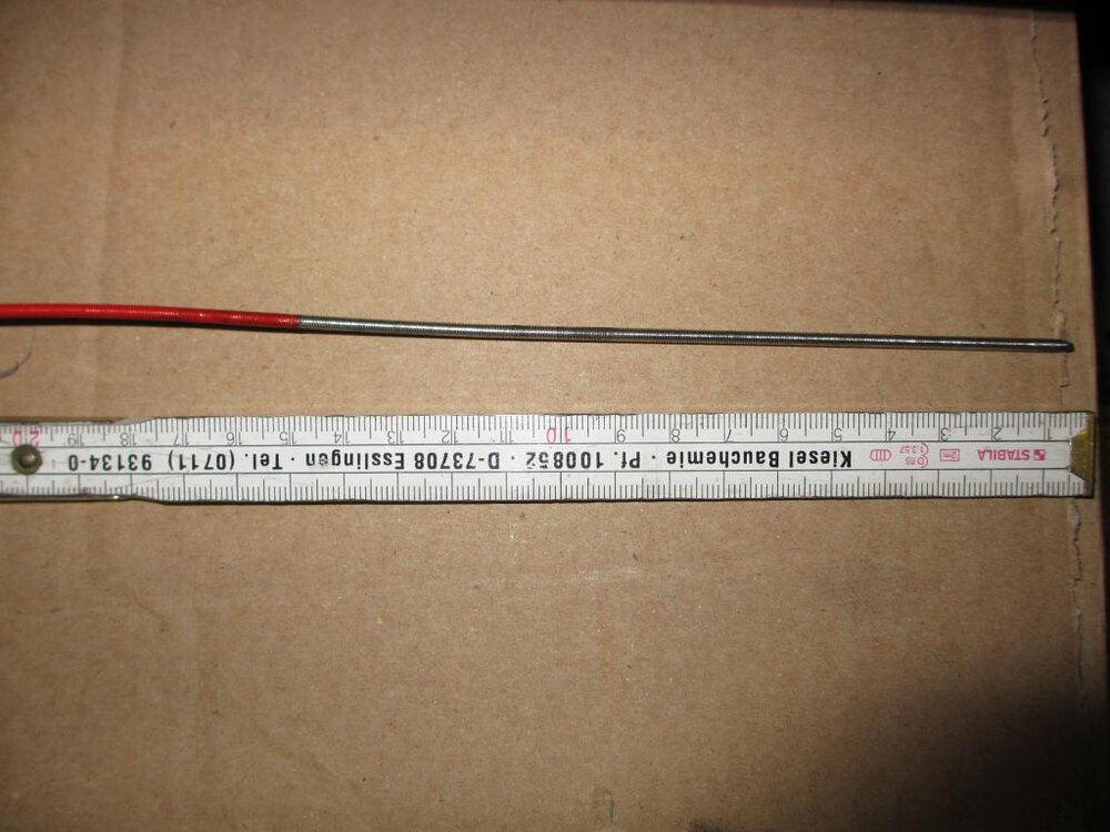

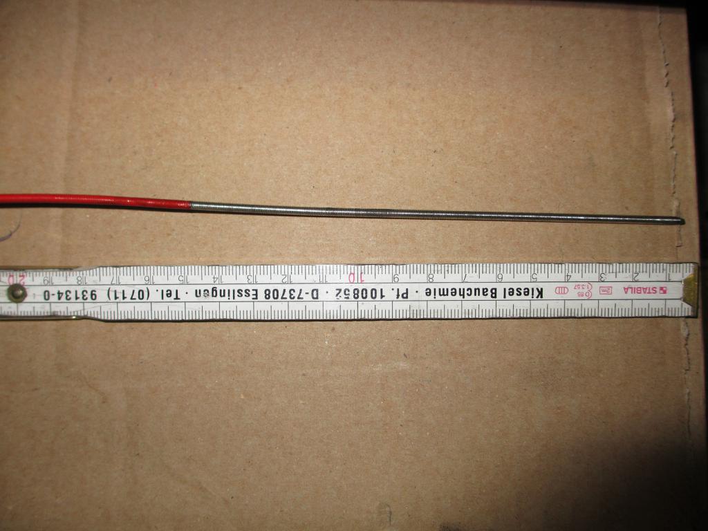

Ich nehm einen 3mm Gewindestab unten schräg angeschliffen.
Ähnlich einem Bohrer
Länge der Gewindestange siehe Fotos
Eintauchtiefe ca 14 - 14,5 cm.
Bisher sehr gute Erfahrungen damit gemacht.
Man muss sich einfach Zeit lassen.
Das Gewinde schaufelt den Schmutz nach aussen.
Nach erfolgtem Durchbruch ohne Düse mit der Waschanlage nach außen durchspülen

Mit 140 - 145 mm hätte ich nicht gerechnet und mich auch nicht getraut.
Deshalb wollte ich das quasi von Innen angehen.
Grüße, Uwe
