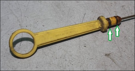

Hab' leider kein Bild parat, deshalb 2 Beispielbilder anderer, ähnlicher Ölpeilstäbe.

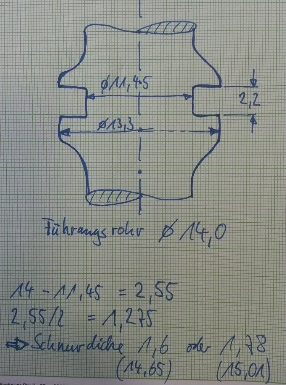

Servus,
habe gestern Abend den Messschieber geschwungen.
Ergebnisse s. Bild.
O-Ring_Saab_9-5_Getriebelmessstab_O-Ring-Nut.thumb.jpg.5d89c2112693a1765c5252cdcab7cc9c.jpg
=> Ich probiere mal O-Ringe 11,11 x 1,78 und 11,11 x 1,6.
Grüße, Uwe

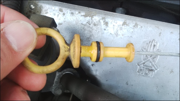

Servus, hab jetzt einen 11,0x1,5 montiert.
Passt wunderbar.
Guten Morgen,
noch eine Zusatzinfo zu den O-Ringen:
11,1 x1,78 ist zu dick, Peilsstab "passt" nicht mehr ins Rohr.
11,0x1,5 passt wunderbar (s. oben)
11,1x1,6 passt noch etwas besser, er geht sozusagen saugend ins Führungsrohr.

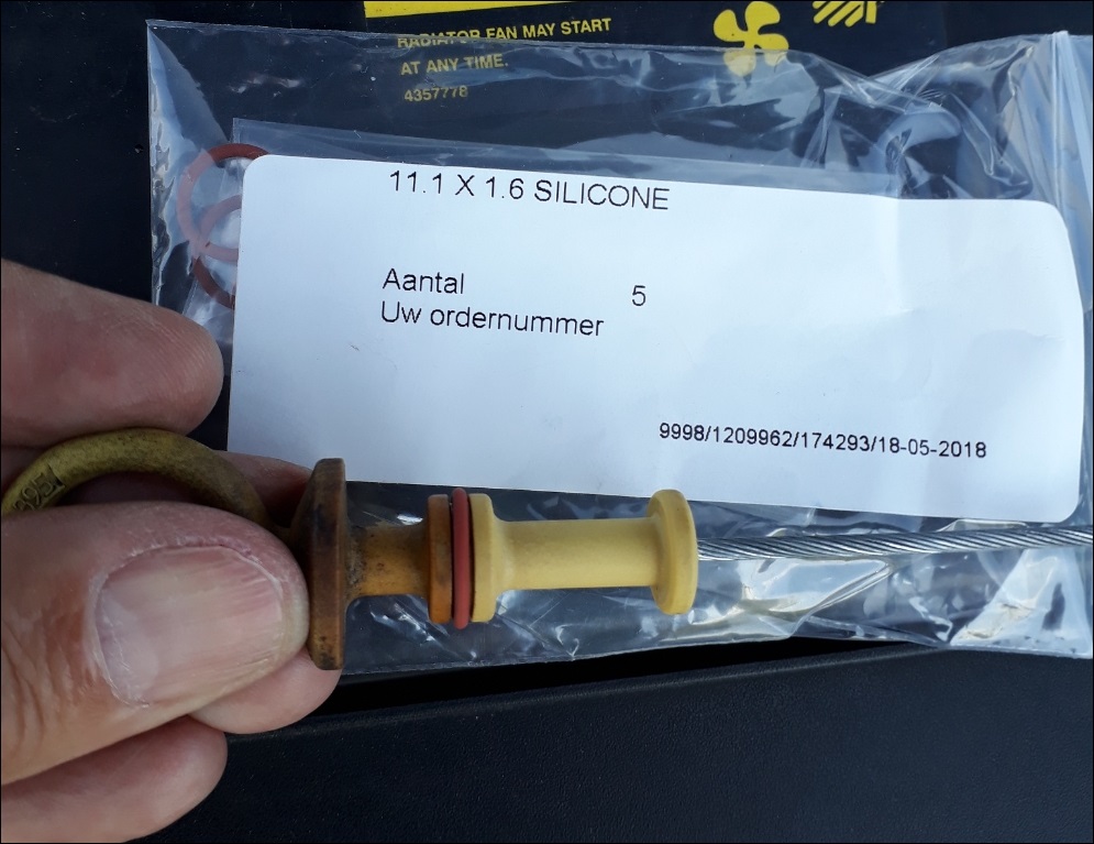

mal ein Update der Vollständigkeit halber:
Seit gut einem Jahr verwende ich einen 11,1 x 1,6 aus Silikon.
Damit geht Ölpeilstab des Getriebes wirklich gut saugend raus und wieder rein.
Der in 2014 montierte NBR 11,1 x 1,6 wurde langsam hart.
Grüße, Uwe

Servus phil23,
ebay, ein Verkäufer, der aktuell nichts mehr anbietet.
Hat 2,50 EUR inkl. Versand gekostet.
Silikon hatte ich gewählt, weil ich damals keinen Viton mit den Abmessungen gefunden hatte.
Ich schau halt ab und zu mal nach dem O-Ring.
Bisher ist er unverändert und einen NBR kann ich notfalls immer noch montieren.
Beste Grüße, Uwe
