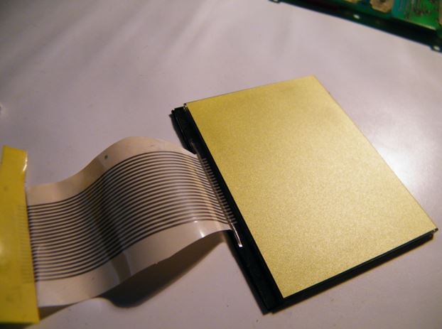

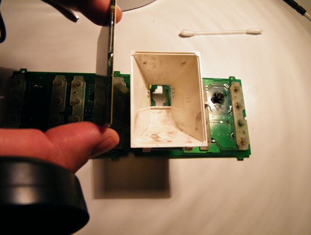

Es empfiehlt sich, die Lampe des Displays zu demontieren. Die Leiterplatte liegt damit kippelfrei auf dem Arbeitsplatz.

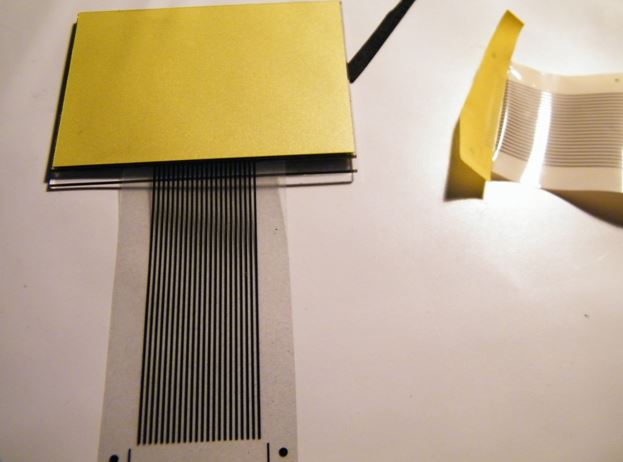

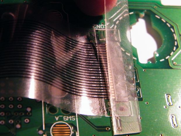

Das Kabel ist selbstklebend auf der Platinen- und Display Seite befestigt.
Mit einem Föhn erwärmt man das Kabel an der Klebestelle und zieht es vorsichtig ab.

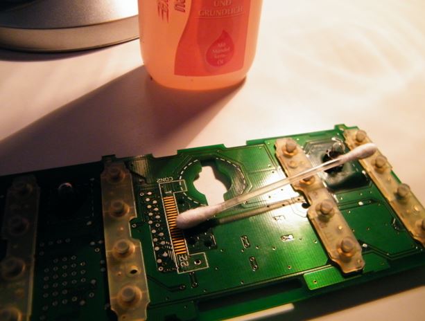

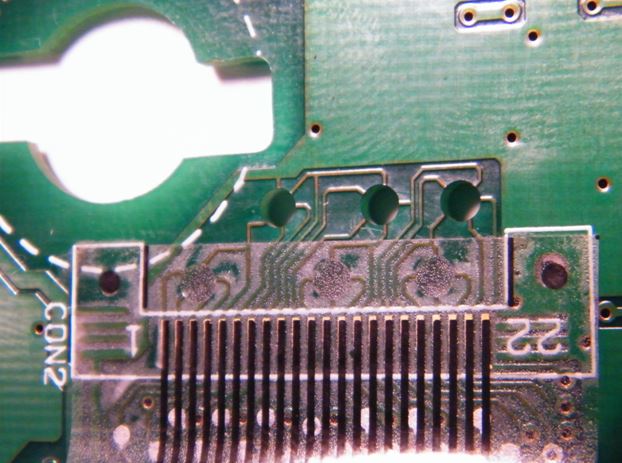

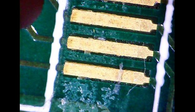

Nun werden die Kontakte der Platine peinlich genau mit einem Wattestäbchen und mit Nagellackentferner oder Verdünnung gesäubert.

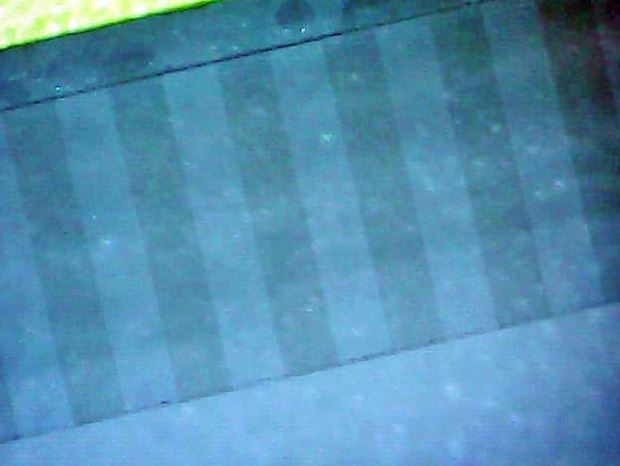

Verklebte Kontakte bei 60-facher Vergrößerung:

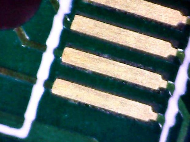

Und gereinigt:

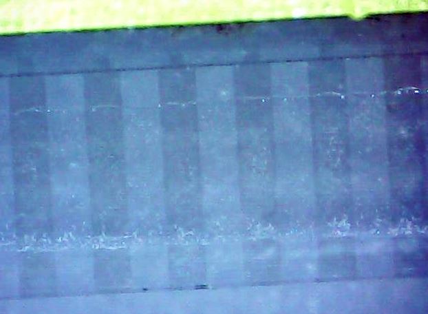

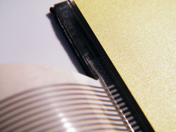

Danach löst man das Kabel auf der Display Seite. Hier sollte man ebenfalls kurz das Kabel mit einem Föhn o.ä. erwärmen, damit man die Kontakte nicht beim abziehen beschädigt.

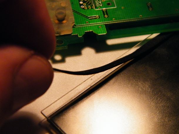

Um die Kontakte besser auf dem Display sehen zu können, empfiehlt es sich, den von der Gegenseite aufgeklebten Filzstreifen abzuziehen.
Ein wenig gegen das Licht gekippt, kann man die Kontakte auf der Display Unterseite sehen.

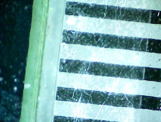

Auch hier sollte/muß man wieder die Kontakte mit Verdünnung oder Nagelllackentferner reinigen.
Verklebte Kontakte bei 60 Facher Vergrößerung:

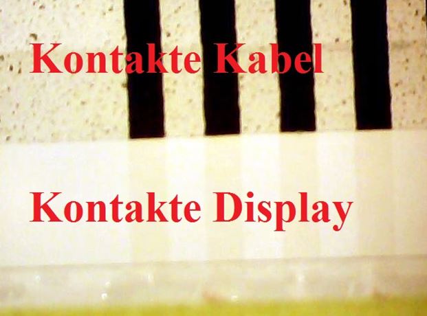

Nachdem die Kontakte der Platine und des Displays gereinigt sind, wird zuerst auf dem Display das Kabel befestigt. Hierzu wird dieses mit den Kontakten des Kabels, direkt auf den Kontakten des Displays ausgerichtet. (Das Kabel wird dann natürlich bündig angesetzt. Bild dient nur zur Verdeutlichung des Arbeitsschritts.

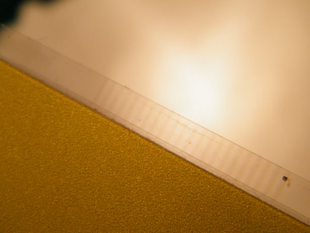

Ist das Kabel ausgerichtet, drückt man dieses fest. Hilfreich ist es hier, wenn man das Kabel ein wenig mit ein Föhn oder Bügeleisen erwärmt, damit der Kleber aktiviert wird. Dadurch verrutscht das Kabel nicht mehr. Liegen die Kontakte genau übereinander, wird das Kabel fest angedrückt. (Bis dahin kann man das Kabel gute 20 mal ausrichten) Erst dann wird es weiter vorsichtig erwärmt und damit endgültig mit dem Display verklebt. Ist das Kabel mit dem Display verklebt, lässt dieses sich nicht mehr zerstörungsfrei entfernen oder ausrichten. Grund hierfür ist der aktivierte Kleber
(milchige Schicht-siehe Foto.)

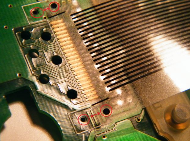

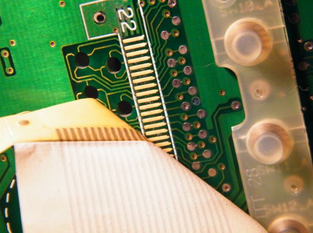

Danach befestigt man das Kabel auf der Platinen Seite. Hier gilt das wie oben beschriebene.
Als Orientierung kann man die Punkte auf der Platine und die das Kabels nehmen. Diese müssen genau übereinander liegen.
Ist das Kabel ausgerichtet, wird es wieder mit einem Bügeleisen o.ä. erwärmt und auf der Platine festgedrückt.
Die Kontakte müssen natürlich wieder übereinander liegen:

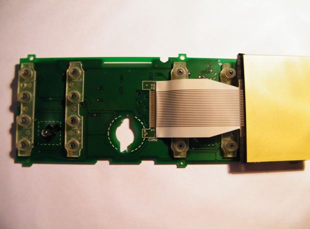

Nun legt man den „Lichtschacht“ auf die Platine und legt über den „Lichtschacht“ das Display.
Wenn das Display auf dem Schacht liegt, nimmt man das Gehäuse und stülpt dieses von oben über die Platine und das Display.

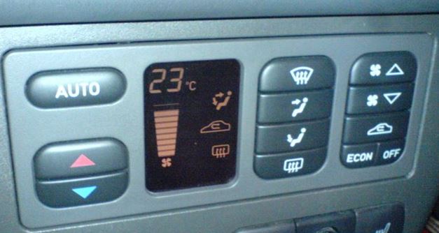

Danach werden wieder alle Schrauben des Lichtschachts, der Platine und des Gehäuses eingeschraubt und das Klima Bedienteil in Ihren Saab eingebaut. Wenn Du alles richtig gemacht hast, sollte dies dann so aussehen.
