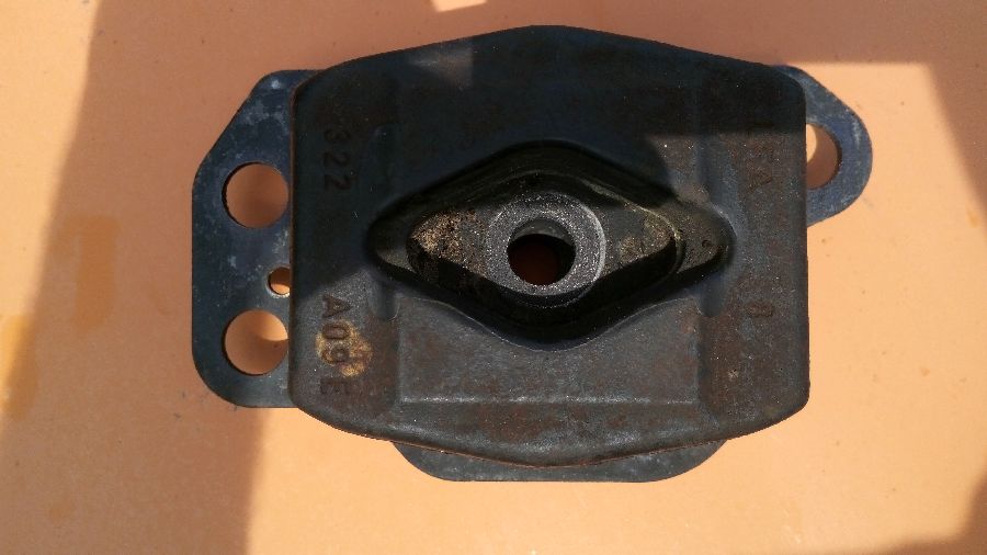

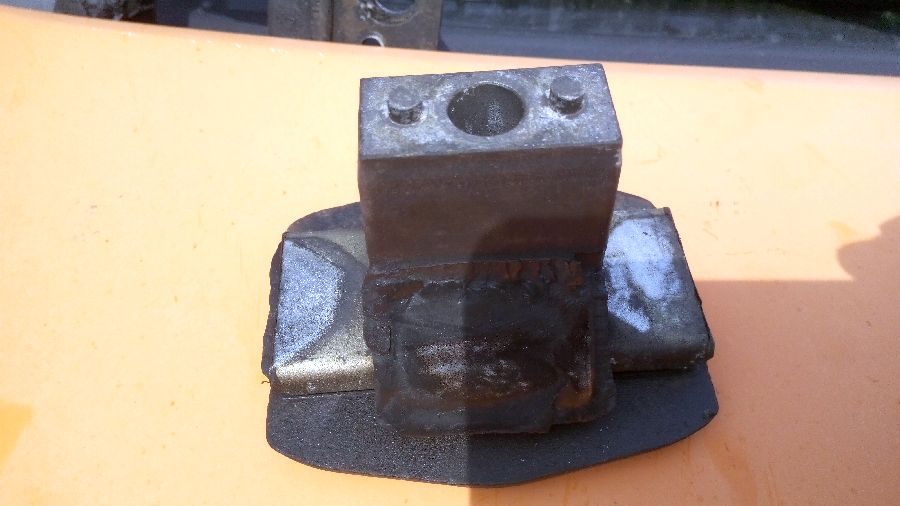

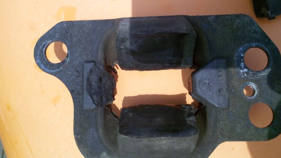

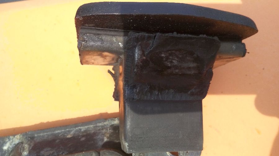

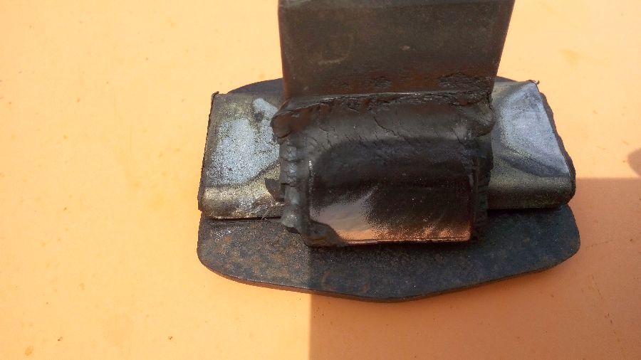

Nachdem mir das Gequietsche meines Autos gehörig auf den Keks ging, hatte ich letztes Jahr schon angefangen, sämtliche Buchsen zu wechseln. Lenker Buchsen waren neu und die Momentstütze ware neu und trotzdem quietsche es immer noch. Hatte schon die Domlager in Verdacht, bis mir einfiel, dass unterhalb der Batteriehalterung auch noch ein Lager schlummert, welches das Getriebe festhält.

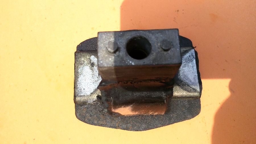

Am Wochenende hab ichs nun gewechselt und es war erschreckend anzusehen, wie zerrieben das Lager nach 290.000 km nun war. Gummi war quasi nicht mehr vorhanden:
Fazit: es hat sich ausgequietscht.

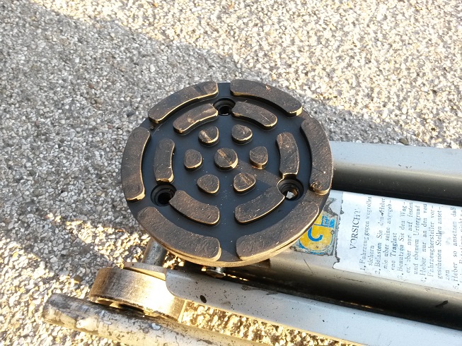

"Witzigerweise" gibt es das Lager fürs Getriebe für knapp 150 € -dann ist es von Lemförder. Hutchinson stellt diese Lager auch her. Allerdings zum halben Preis. Wenn man ein bissel googelt findet man die entsprechenden Informationen. Das Getriebe solltest du auf jeden Fall abstützen. Ich hab einen Rangierwagenheber drunter gepackt. Damit gings 1A. Löse zuerst die mittlere Mutter (die hält das Getriebe) und dann die zwei anderen + die eine Torx Schraube des Lagers. Dann kannst du das Lager ganz einfach nach oben raus nehmen. (Natürlich vorher Batterie ab und die Befestigung derer abschrauben)
Ich bin erschrocken beim Einbau.: auf einmal war der Bolzen "zu kurz", welcher im Getriebe steckt und durch das Lager geht. Hintergrund war aber, dass das zerriebene Lager wesentlich tiefer war als das neue und somit lag das Getriebe ca. 1cm tiefer. Also: Wagenheber bemüht und das Getriebe "hochgepumpt" und alles passte wieder.

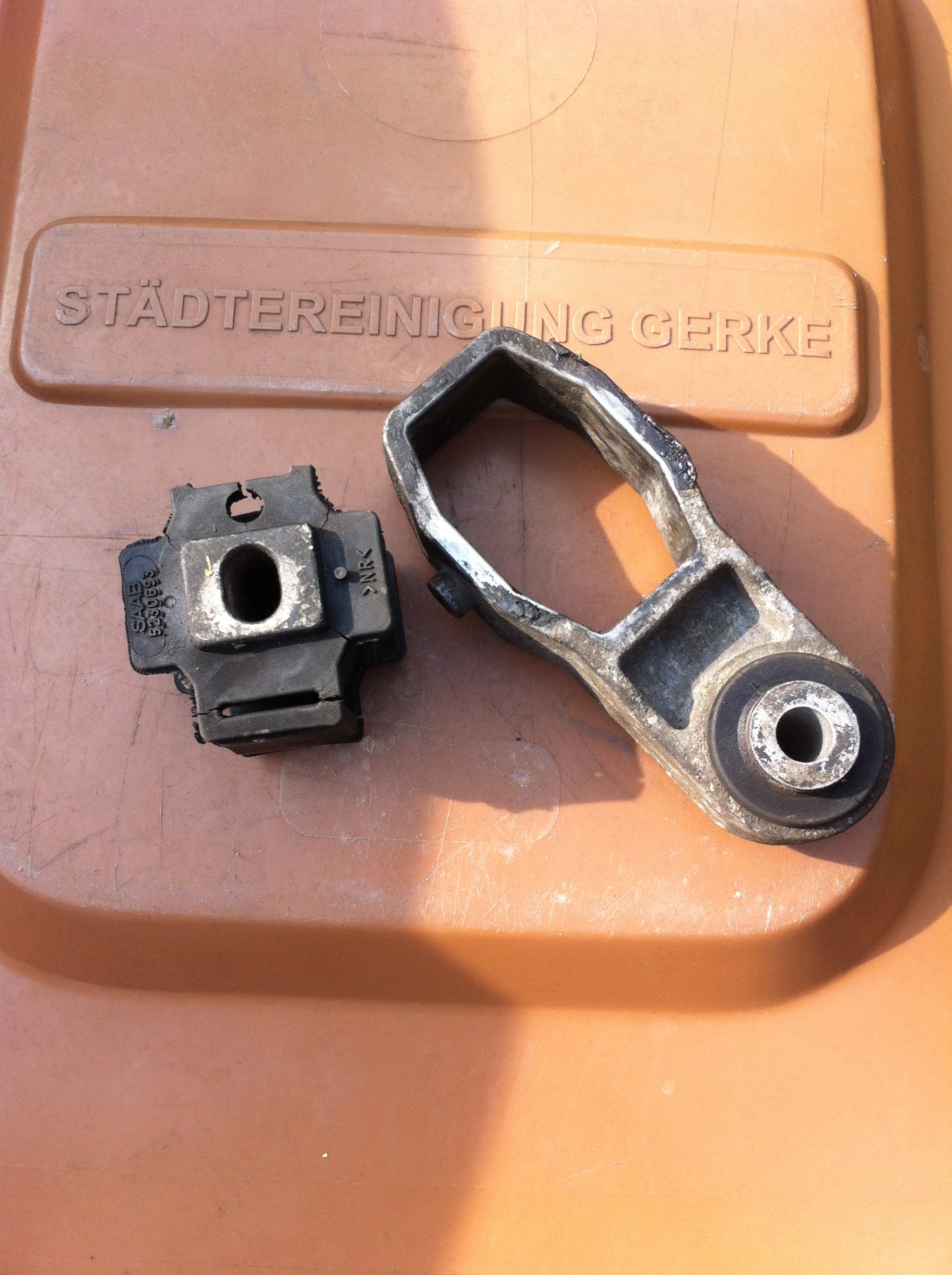

Ich habe, da die Stelle auf der Bühne wirklich gut zugänglich ist und ich den Fehler zuerst lokalisieren wollte, bei ebay das billigste gesucht und für 19€ gekauft. Noname Ware aus Amiland. Wenn das Teil bis zum Frühling hält war es schon sein Geld wert. Denn dann werde ich mich an mein Fahrwerk begeben und das Teil durch Qualitätsware ersetzen...
Bucht-Link
...evtl, berichte ich dann wie gut oder schlecht das Teil war ;)
Bearbeitet von Fuchs 9-5

Kann sein dass die in Italien sitzen, auf der Verpackung stand irgendwas von amerikanischer Qualität... Is egal sieht aus wie China Massenware :D
Die Stütze habe ich an meinem Aero auch getauscht. Die gibt es bei schwedenteile.de gerade wieder als Originalteil. Und das würde ich auch verbauen.
[mention=2059]Fuchs 9-5[/mention] Foto kurz vor der endgültigen Entsorgung aufgenommen?:biggrin:

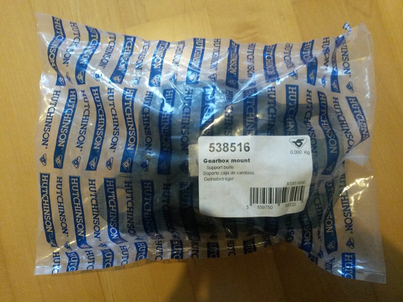

Moin moin,

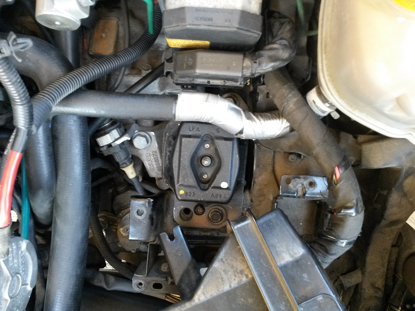

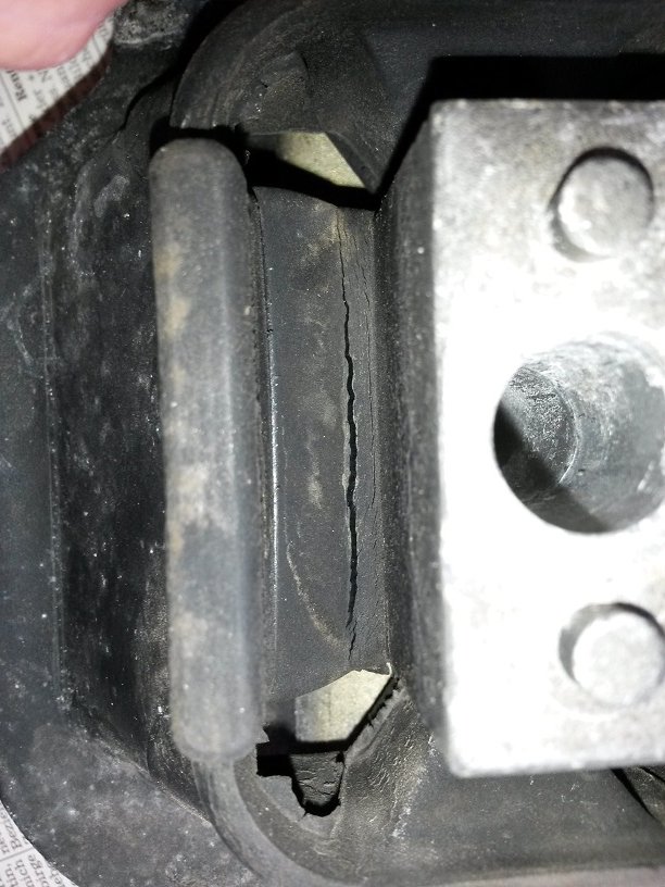

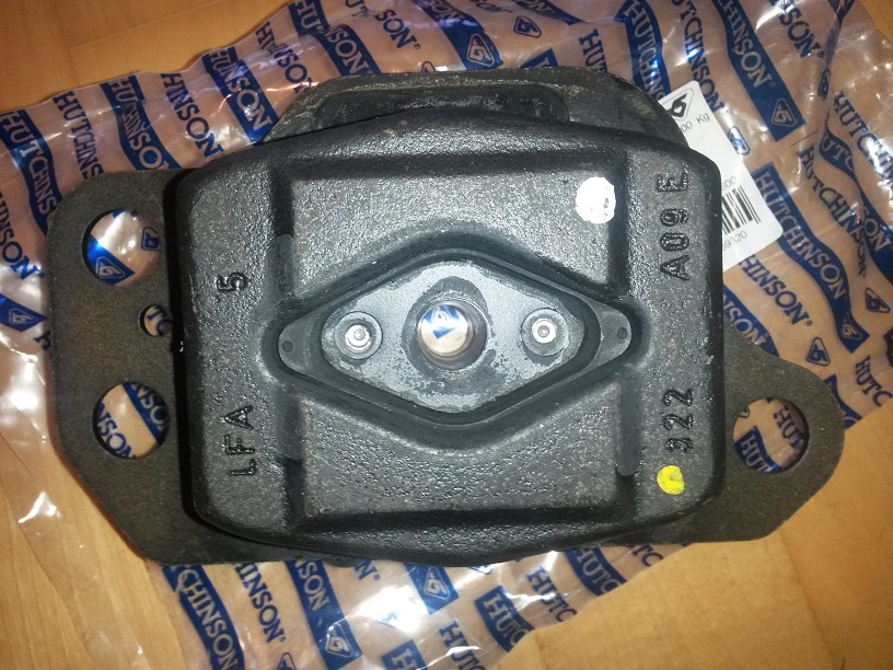

so, Getriebelager hab ich gestern getauscht.
Gekommen (s. Link in meinem eigenen Zitat) ist ein Original Hutchinson-Lager.
Für gute 50,- (incl. Porto, DHL-Paket) echt fair.

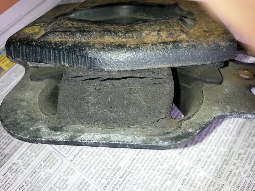

Erkenntnisse:
- altes Lager war nicht so defekt wie erwartet, hatte nur Anrisse;
- Getriebe hab' ich abgestützt;
- die Schrauben des Getriebelagers waren demaßen fest und trocken, dass ich den Relaiskasten schnell demontiert habe um freien Zugang zur hinteren Schraube (SW13) zu haben;
- Prinzipiell ist das Ganze ruck zuck erledigt;
Als nächstes ist die Pendelstütze fällig ...
Grüße, Uwe
