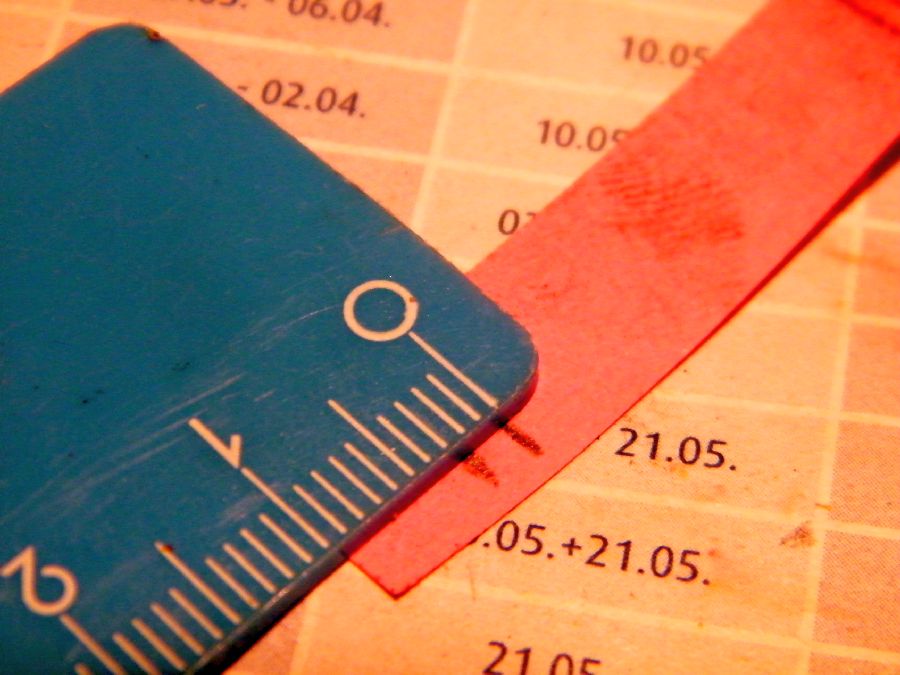

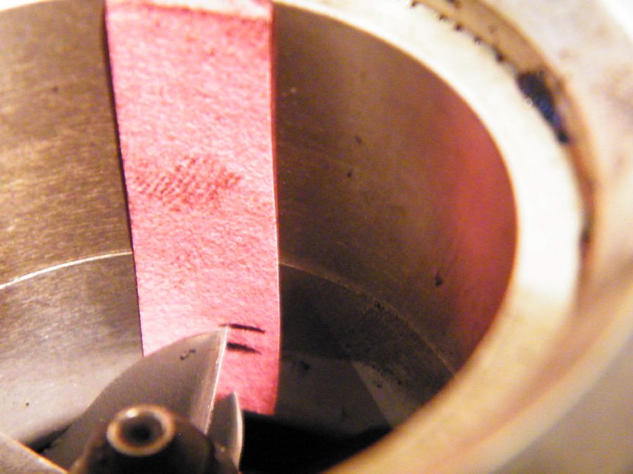

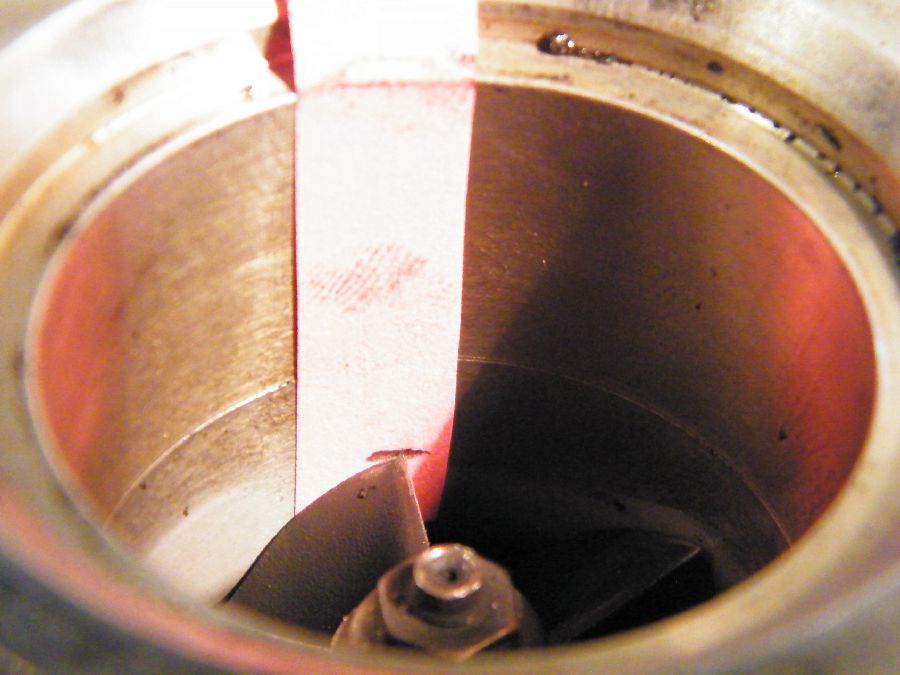

Da meine Schiebelehre irgendwo noch rumliegt, hab ich mal ein Stück Papier in die Auslassseite geklebt um das Lagerspiel zu demonstrieren.
Hier befindet sich das Turbinenrad unten. Hab mal ne Markierung mit Bleistift gesetzt.:
Hier befindet sich das Turbinenrad oben: zweite Markierung.
Übersichtlicher siehts dann so aus:
Also gute 3mm Spiel- so Pi mal Daumen...

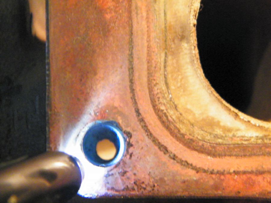

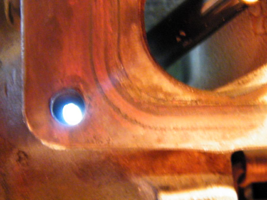

Interessanterweise hab ich noch etwas entdeckt: nämlich ein Loch unterhalb des Gewindes(wenn man auf den Motor sieht . rechts hinten)
Ich hab mich schon gewundert, warum an dieser Stelle die Dichtung kaputt war.
Dadurch, dass vom inneren des Gehäuses die Abgase auch an der Schraube vorbei konnten, (wenn auch nur begrenzt) haben die die Alu Dichtung mürbe gemacht.
