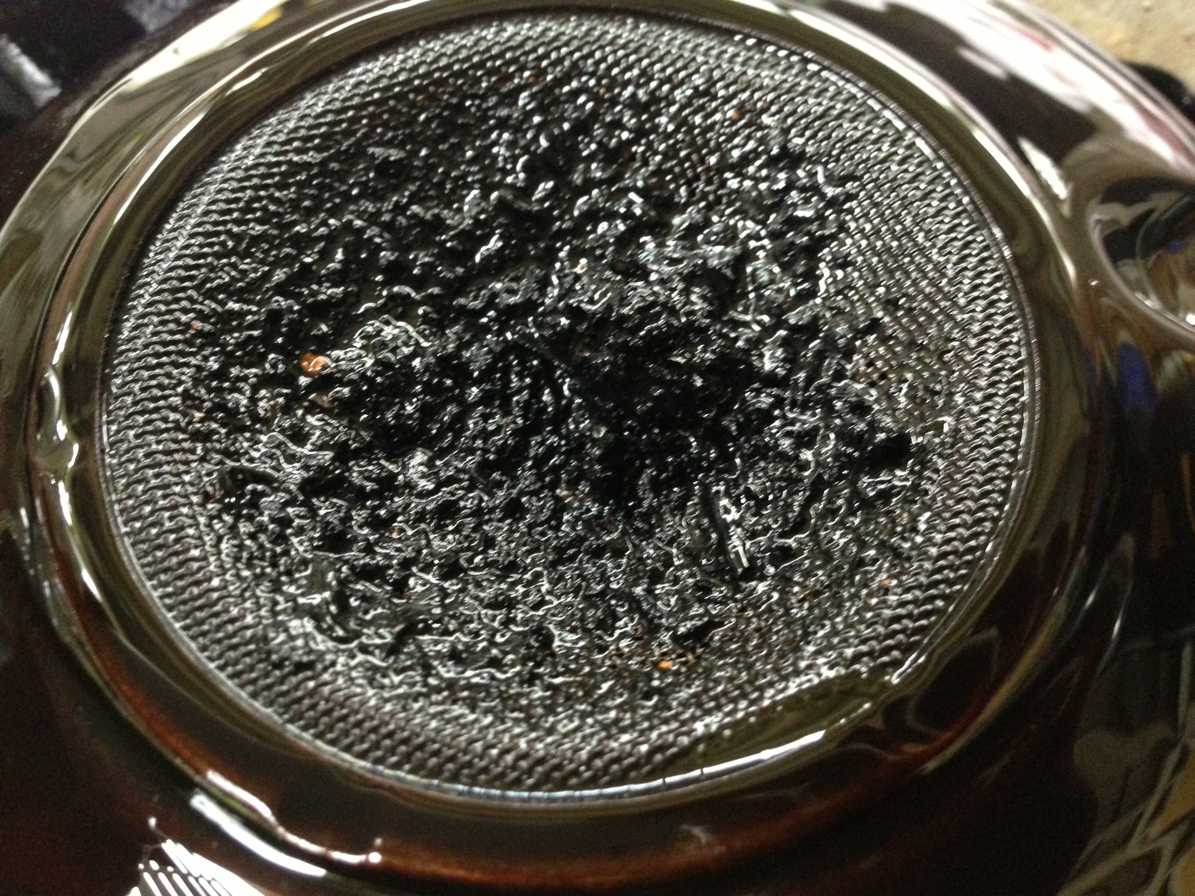

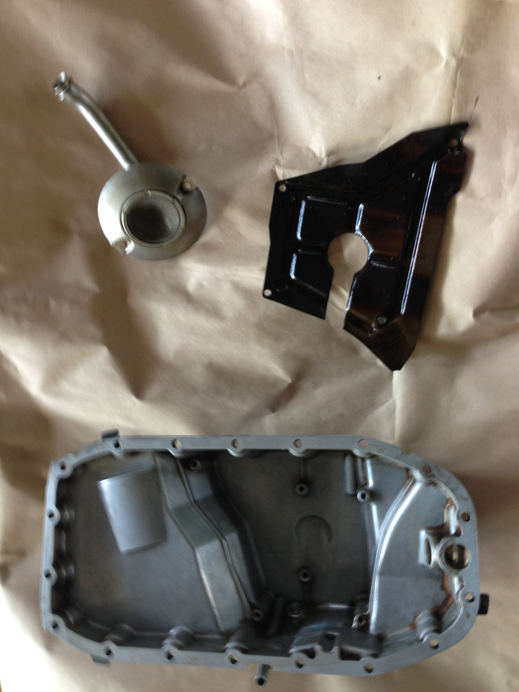

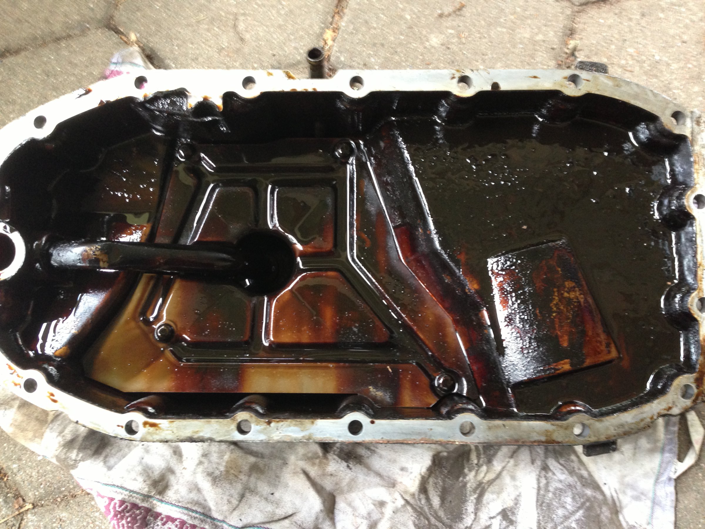

zum Vergleich mal Bilder von einem 2-Liter mit Turbo-Schaden...vorher / nachher:
679.thumb.JPG.a31418bd0e3878c33a0709a616f49371.JPG mit noch ungereinigtem Leckblech...
Womit hast du denn die Wanne gereinigt?
Topfschwamm und Felgenreiniger (-konzentrat).
Ging 1a :-)
Kaltreiniger / Bremsenreiniger hat nicht so gut funktioniert.
