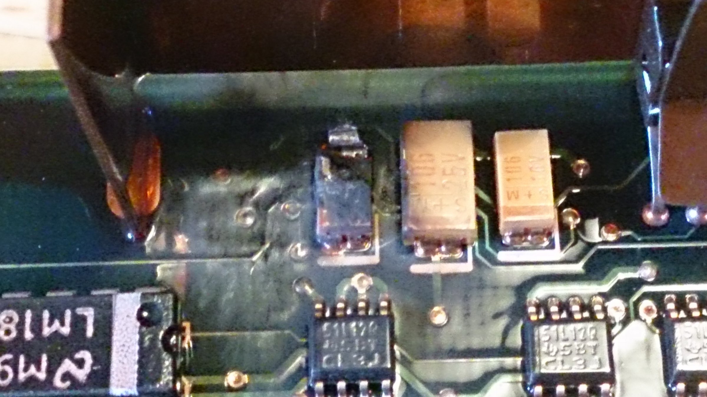

Habe heute mal das Teil geöffnet, kann es dieses schon sein:
Ob es einen Versuch lohnt diese Kondensatoren zu ersetzen?
Die Gesamte Schaltung solltest du nach Schäden begutachten. Du musst wissen ob der Verbrannte Baustein die Ursache oder nur eine Wirkung eines anderen Schadens ist. Wenn du dir einigermaßen sicher bist dass es nur den Baustein getroffen hat (die zwei daneben würde ebenfalls tauschen) kannst du den austauschen und ausprobieren. Ich würde aber hochwertigere Bausteine verwenden.
würde eh die 3 tauschen.

der 2. kleine ist für Luft.
Rausgelötet Livedaten -40Grad :-).
Denn mal los Ersatz "keufen"
Wohl doch nur noch Müll:redface:.
Kondensatoren neu Wasser immer noch -40:hmpf:
Also war es nur die Wirkung eines anderen Defektes, leider ist das oft so... Ich kenne die ECU nicht, deshalb kann ich dir durch die Glaskugel leider nicht helfen. Was du noch machen könntest wäre die nächsten Bausteine (die Leiterbahnen verfolgen) anschaust ob einer von den ICs nen Pickel hat den man nicht mit dem Fingernagel abkratzen kann oder Bausteine die andere Färbungen aufweisen als sie sollten.

Wenn da ein C so weggebrezelt ist, hat das seinen Grund. Der Aufwand, diesen herauszufinden UND zu beseitigen, übersteigt den Marktwerk sicher deutlich.
