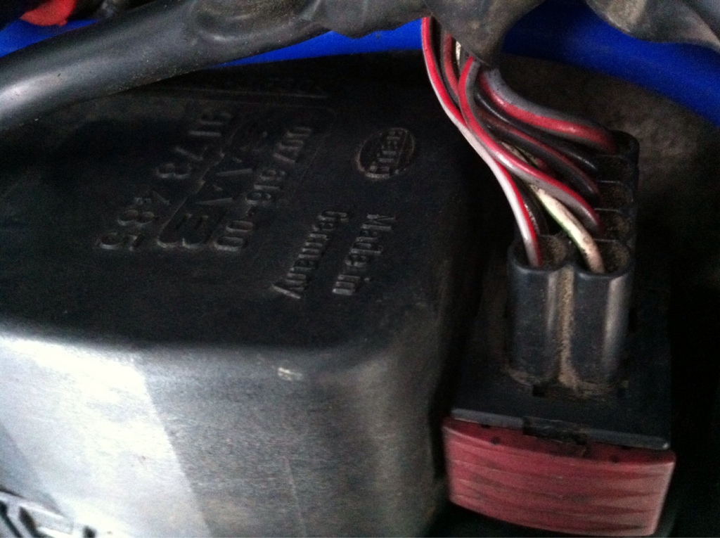

Das ist leider nur die halbe Wahrheit, beim 9-5 Wurde am Anfang noch eine andere verbaut (9178485) die 9188186 auch nur bis 2003 .... Danach kam die 5950191
alteDrokla.thumb.jpg.fb841baf5448ea85817250f4b01aea7d.jpg Das ist die 9178485 die ich verbaut habe im 9-5 MY2000, habe sie sonst noch nirgends gefunden
