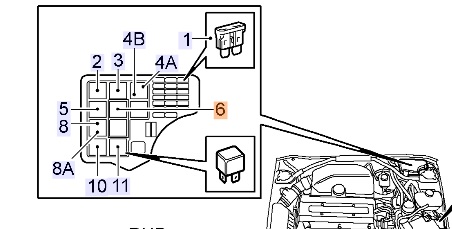

Lüfter geht an u läuft unendlich, kenne ich nur von leuchtender CE....also Selbstschutz
oder eben vom Klimarelais welches klebt, wäre doch schnell geprüft, Motor aus Lüfter läuft u Relais ziehen.
5 oder 8...........................da bin ich mir gerade nicht sicher, dürfte aber durch extreme Temp auffallen.
