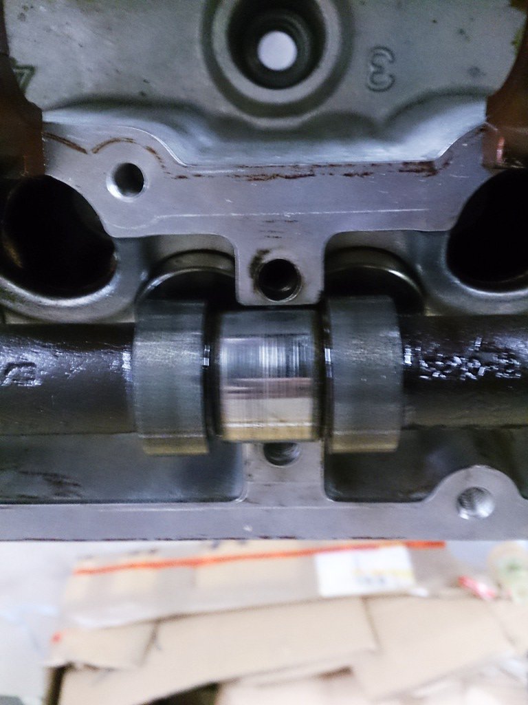

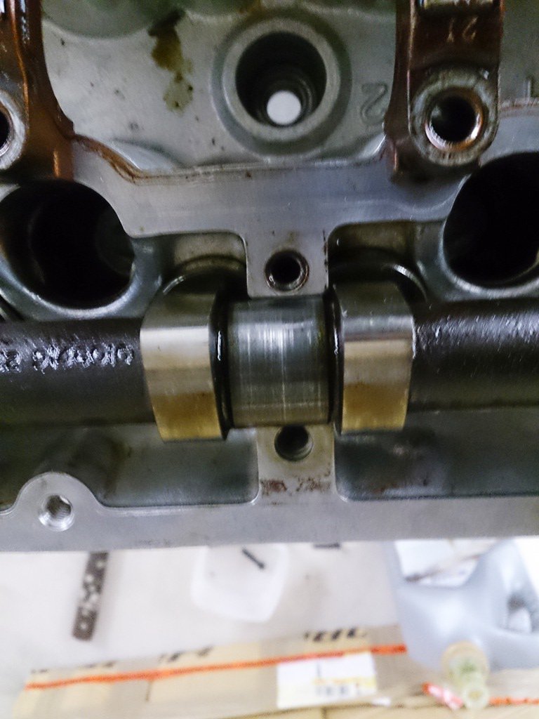

Einfach mal 2 Bilder...
...zu denen ich einfach gern Eure Gedanken hätte.
Das Teil stammt aus einem 96er wunderhübsch roten Aero, der stets Öl verbrauchte, nicht zu knapp.
Nachdem nun letztlich 0 Kompression auf Zylinder 1, nahmen wir den Kopf runter. Auslassventil verbrannt.
Bei dem verbrauchten Öl und den damit verbundenen Ablagerungen kein Wunder.
Übrigens an dieser Stelle Richtung Werkstatt (Hier in der Hilfeliste zu finden), wo diverse Reparaturen, durch den Vorbesitzer, beauftragt gemacht wurden,"Kopf geplant" heißt nicht 100er Handschleifpapier.
Aber:
Fakt ist, Kopf irreparabel verzogen, Guter Ersatz da, nur eine Nockenwelle muß da rein.
Übrigens, das die Bilder sehen schlimmer aus als es ist
Nockenwelle1.thumb.jpg.57972ac707db277efdcb931fd332fe66.jpg Nockenwelle2.thumb.jpg.c6c87fcf7caad2a6069084bbe436fe26.jpg
Hmm. Das Tragbild der Lager (falls es Dir darum geht) kann ich ungereinigt nicht beurteilen. Und das 2. Bild ist unscharf.
Hast Du eine PLZ zur Werkstatt?
Tragbild ist gut :-)
Das 1. Lager trägt zumindest nur halb

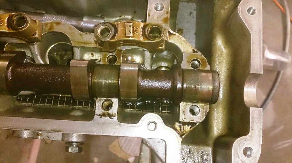

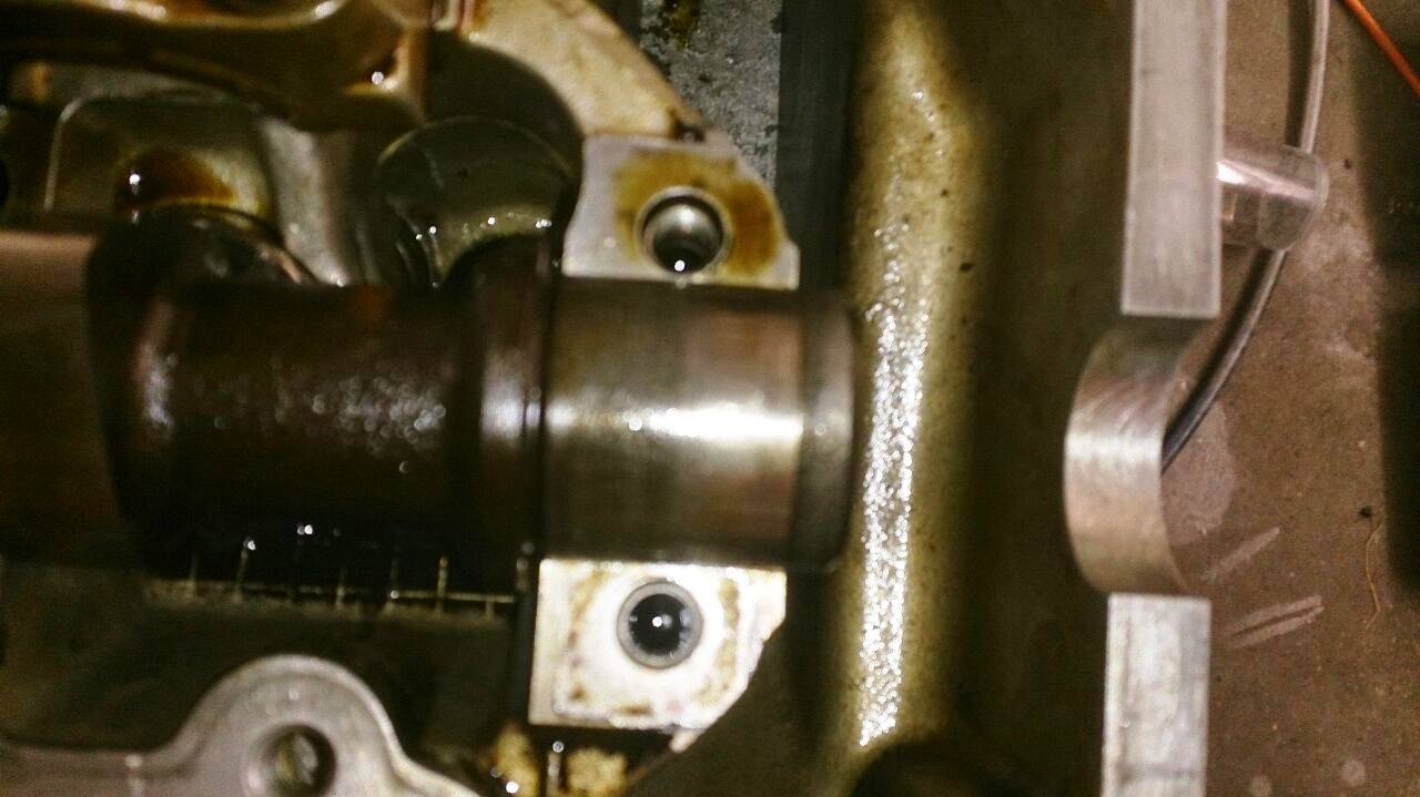

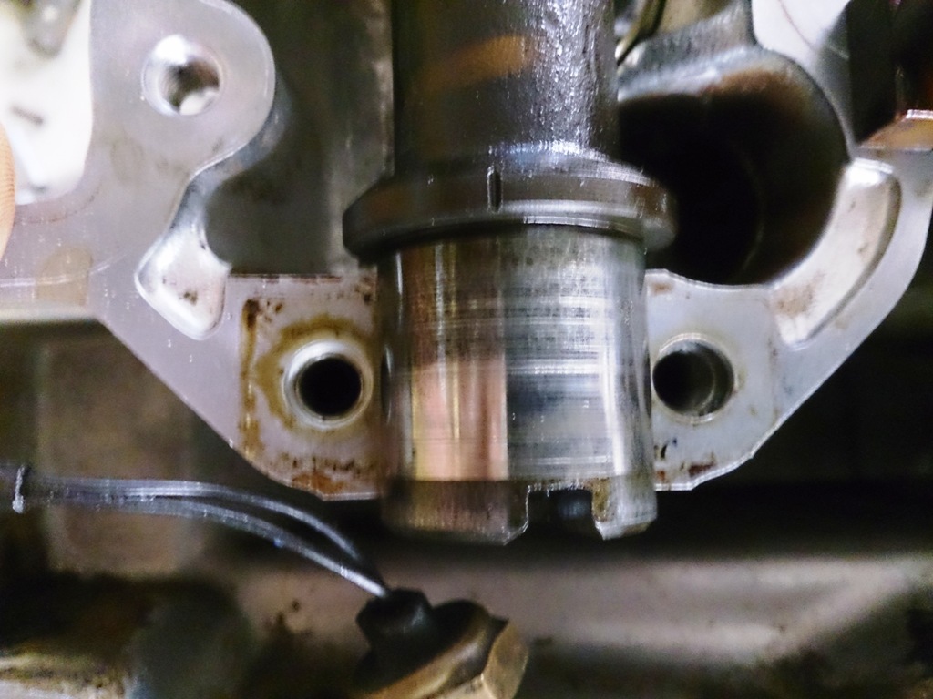

Auffällig, das Tragbild wird von 1 nach 5 besser:
Lager1.thumb.jpg.601e669f1ea54a3757d89c83f85cff26.jpg Lager2.thumb.jpg.26dad54dc5c97de3b37d00e71bcd8562.jpg Lager3.thumb.jpg.91fe58b9d65ce58d8770abd416a89fb1.jpg Lager4.thumb.jpg.459392727a0068195b14015429397bcd.jpg
stellt sich die Frage ob das Tragbild wirklich besser wird bzw. ist die Frage worauf die Welle getragen wird/werden soll. Ich würde erwarten dass die Welle eigentlich von einem Schmierölfilm getragen wird (werden sollte) und dass dieser Film die Tragfläche füllt. Solange da keine echten tiefen Riefen zu spüren sind würde ich mir keine besonders grossen Gedanke machen. Bei Pleullagern oder KW-Lagern mit einem solchen Tragbild wäre ich skeptisch.
Ok,Ok.
Mit Tragbild meine ich zumindest es sind keine Riefen sichtbar (so nicht genau auf den Bildern zu erkennen) das zeigen auch die Lagerschalen.
Letztlich habe ich ja einen anderen Kopf von einem i, dessen Wellen sind an den Stellen einfach gleichmäßig "rau" wie sie nach der Bearbeitung waren und das im gesamten Schalenbereich.
Da gibt es nichts was halbseitig so blankgelaufen ist.
Kommen so erst mal rein, zumal die "Gegenstücke" ja "neue" sind
