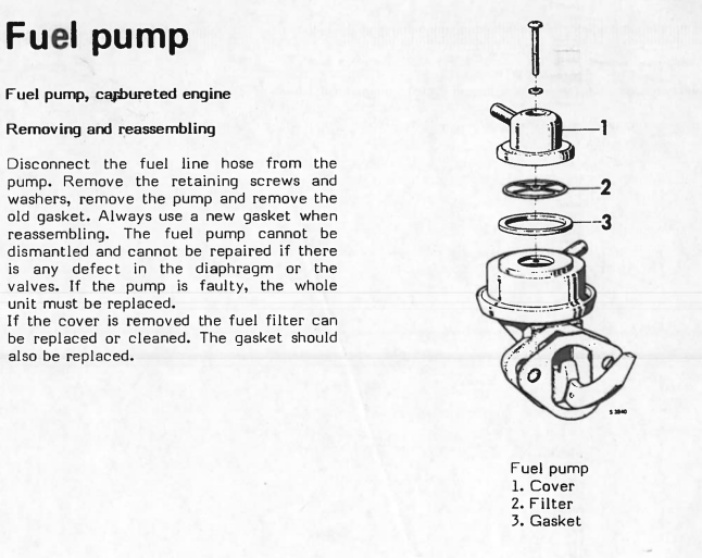

bei meinem Saab 99GL (1979) is nach längerer Standzeit folgendes Problem aufgetreten: ich bekomme kein Benzin in den Vergaser. Die Benzinpumpe wurde vor 2 Jahren getauscht - daran kanns nicht liegen.
Ich nehme an, dass durch die längere Standzeit die Benzinablagerungen in die Benzinleitung gekommen sind und diese Virgendwo verstopft haben - wahrscheinlich beim Filter?
Nun würde mich interessieren, ob es bei diesem Motor einen externen Benzinfilter gibt, den ich austauschen, bzw. reinigen kann. Und wenn ja, wo befindet er sich? Oder ist der einzige Filter der kleine in der mechanischen Benzinpumpe?
Oder vermutet Ihr gar, dass das Problem woanders ist?

Mir ist kein weiterer (serienmässiger ) Filter bekannt.
Aber nach längerer Standzeit kann die "neue" Pumpe auch wider defekt sein.
Würde ich mal ausbauen und reinigen. Evtl können Ablagerungen in den Leitungen sein...durch pusten?!
Aber einen benzinfilter gibt es auch...aber nur beim einspritzer.
... einen benzinfilter gibt es auch...aber nur beim einspritzer.

Hallo MATT,
mir kommen da -3- Verdächtige in den Sinn :cool:
1.Tank und Zuleitungen
2. Benzinpumpe
3. Vergaser
Zu 1. : Ist noch der Blechtank verbaut ? Da könnte es eine Baustelle geben :rolleyes:
Zuleitung an der Pumpe trennen, und von dort, wie oben schon erwähnt mit Druckluft (sanft) durchblasen.
Zu 2 : Filter in der Pumpe ( der Einzige bei Vergasermodellen ) reinigen.
Zulauf vom Tank wieder anschließen, Leitung zum Vergaser trennen, mit Startversuch (ausreichend lange )
die Funktion der Pumpe prüfen.
Zu 3 : Bei geglücktem Transport von Benzin bis hierhin wäre dann das Schwimmerventil im Vergaser zu prüfen.

Problem gelöst! Nochmal danke an alle! Es war die aftermarket Benzinpumpe. Innen hat sich die Feder gelöst. Nachdem ich sie neu eingespannt habe, läuft die Pumpe wieder wie neu. Beim Originalteil wäre das nie passiert. Aber Ende gut, alles gut.
