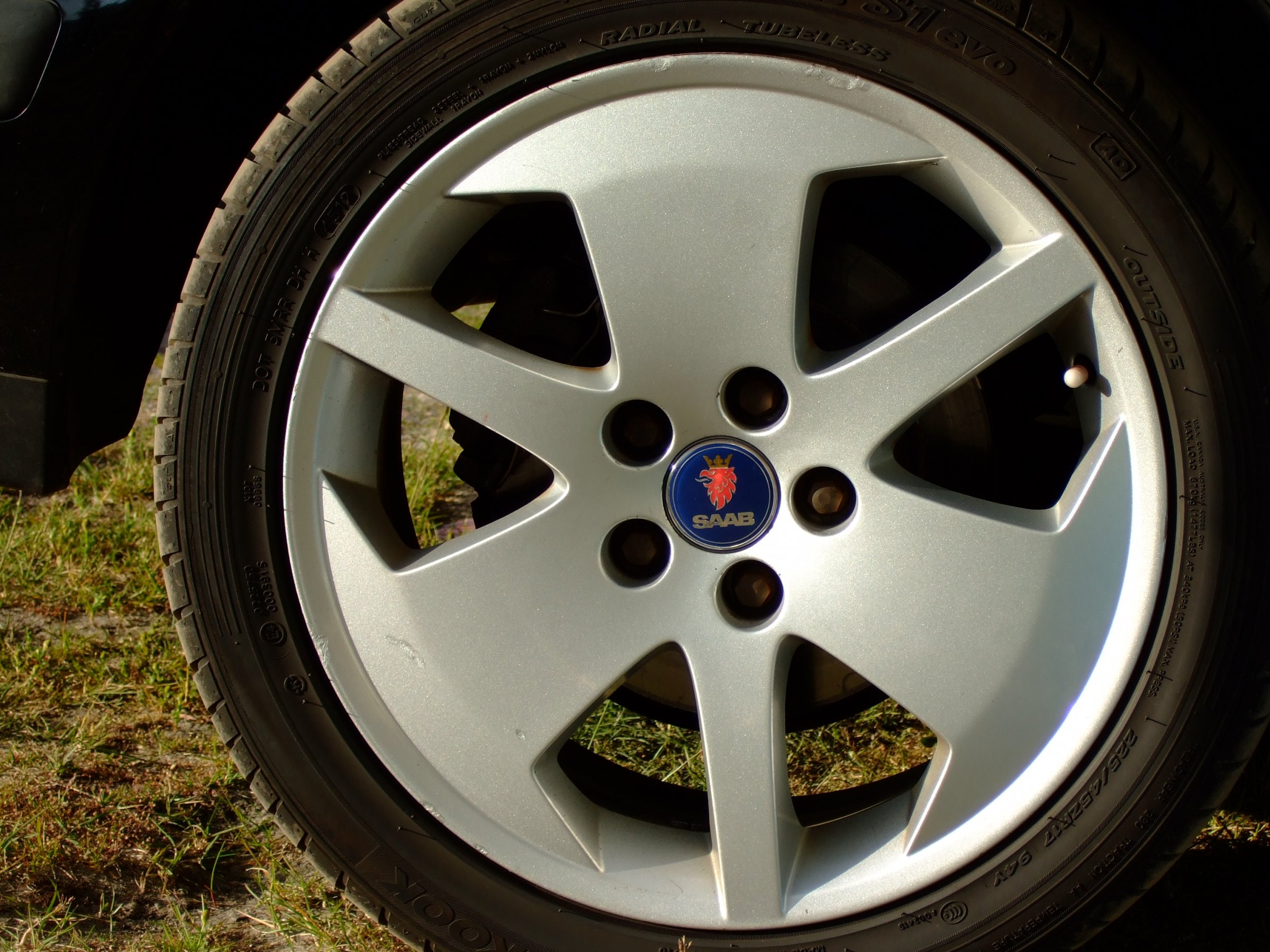

225 / 45 17 und diese 17er Felgen sind m. E. die schönsten Räder für den 9-5er
Ja, ich musste mich erst leicht überreden lassen :hello: - finde das jetzt aber auch.
Und danke, ja, das ist die Reifengröße (auch auf dem Foto nachzulesen :rolleyes: incl. Lastindex).
Ups, sorry...
danke, wie nennt man die Fegen denn?
