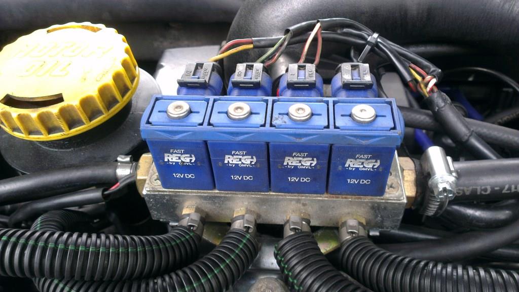

Was blaue Düsen? Gibt's nicht bei Öcotec! Zumindest nicht Original. Kannst mal Foto vom Motorraum posten?

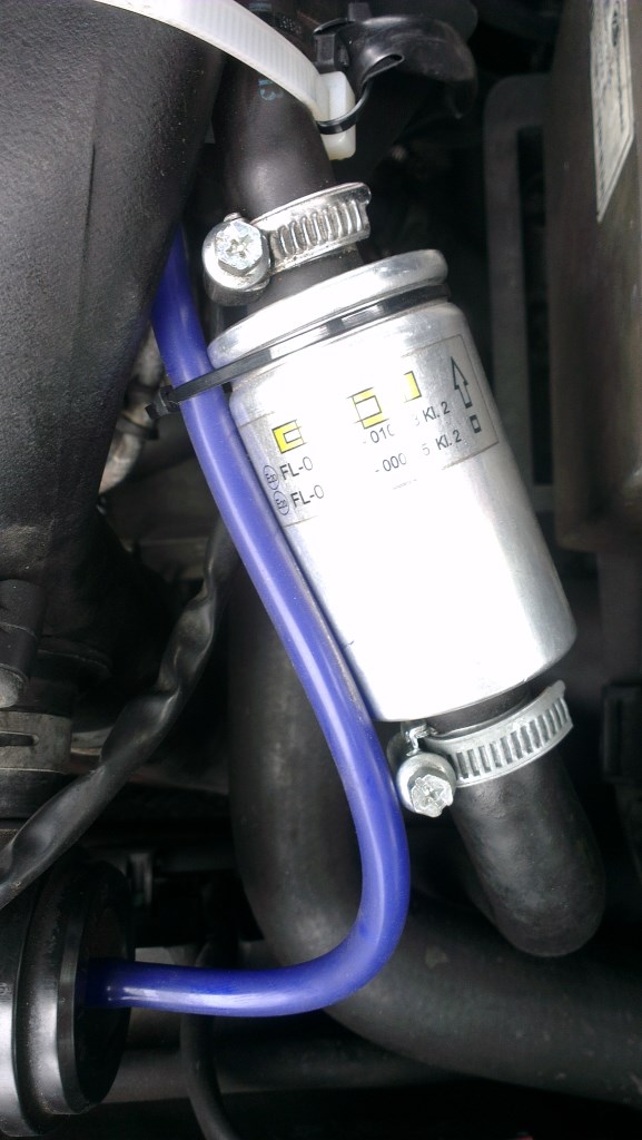

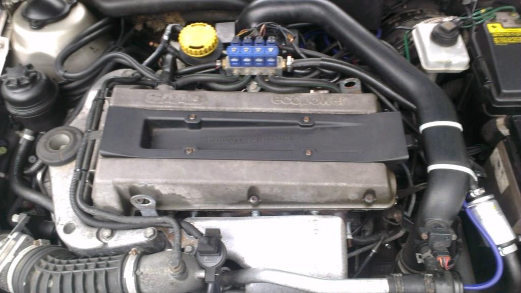

Hier sind die gewünschten Fotos:
1. Motorraum (silberner Zylinderdeckel im 2002er Aero erklärt sich so: Neuer, gebrauchter Motor aus 2004er Aero)
2. Blaue LPG Düsen
3. LPG Filter
Die blauen Silikon-Schläuche hab ich vor 4 Wochen eingezogen, daher bin ich sicher, dass diese Schläuche dicht sind und keiner davon abgezogen ist.
das ist zumindest schon mal eine Rail die nix mit Öcotec zu tun hat. Kannst du den Aufkleber auf dem Steuerteil lesen? Denke mal der Weg zum Gasman bleibt dir nicht erspart

Das Steuergerät ist Öcotoec, die Rail wurde letztes Jahr beim Kauf des gebrauchten Saabs montiert, weil dort in Sachen Gas nix mehr ging. Man sprach von einer Revidierung der Gasanlage, leider habe ich keine Ahnung, ob da die passenden Düsen für einen 250PS Aero verbaut wurde, ein deutliches Ruckeln bei voller Beschleunigung deutet eigentlich auf nicht passende Düsen hin, oder?
