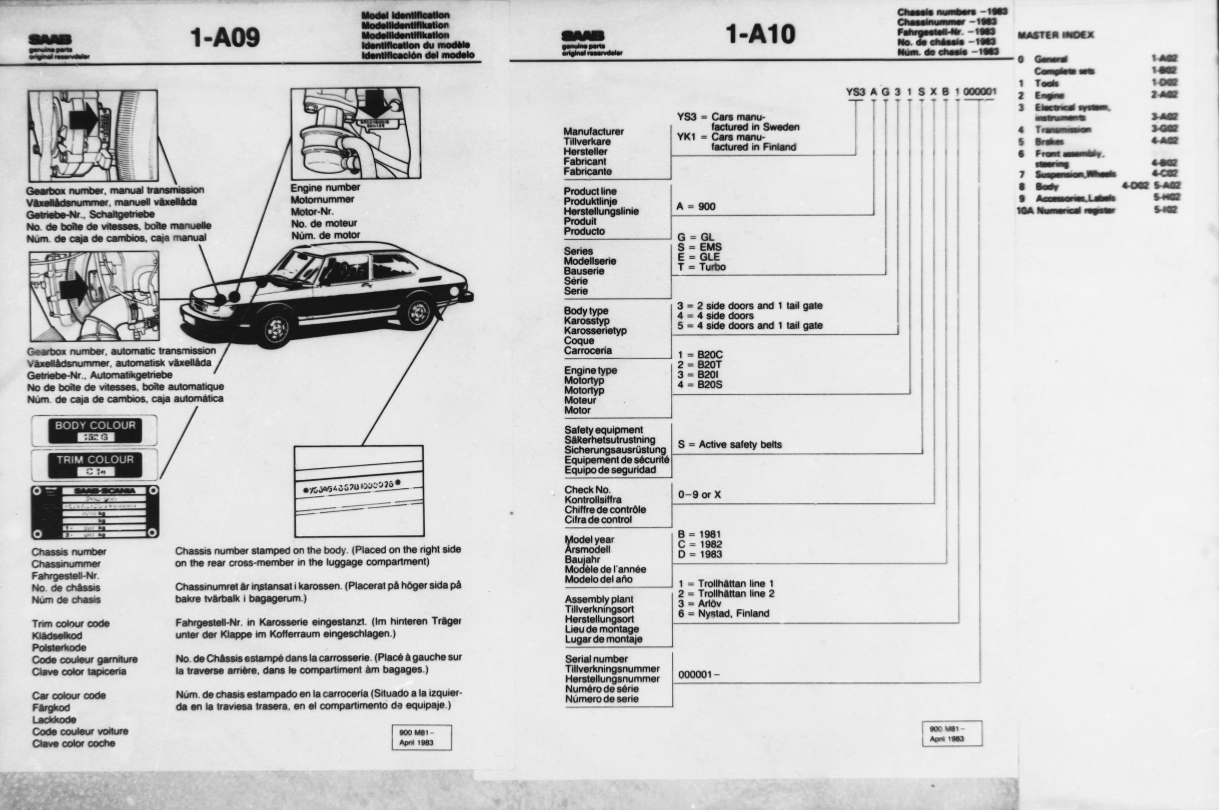

Heute beim TÜV (DEKRA), ich habe 2 Saab 900 turbo, beide 1983, beide 5 Gang.
Laut Prüfers Fahrgestellnummeridentifikationsliste ist die 7. Stelle das Getriebe, 4 würde dabei für 4 Gang stehen. Tatsächlich ist aber von 1981 bis 1983 die 7. Stelle der Motorcode, 4 in meinem Fall korrekterweise B20S
Hier ein Scan vom original Saab Microfich zu dem Thema, falls mal noch Jemand Probleme bei der H Abhname in Verbindung mit dem Getriebe bekommt. Der wollte echt das ich auf 4 Gang umbaue :dontknow:

So ein Unfug, mit diesem Prüfer! Selbst wenn da mal eine 4er Box drin gewesen wäre, gäbe es keinen Grund gegen einer 5er:
- problemlos in den ersten 10 Jahren möglich und sicher nicht wirklich unüblich
- 5er zur Senkung des Drehzahlnivenaus und damit der Schadstoffemissionen
Das ist in der Stelle zweimal 'nen grüner Haken. NaJa, zumindest bei einem nicht auf Krawall gebürsteten Prüfer.

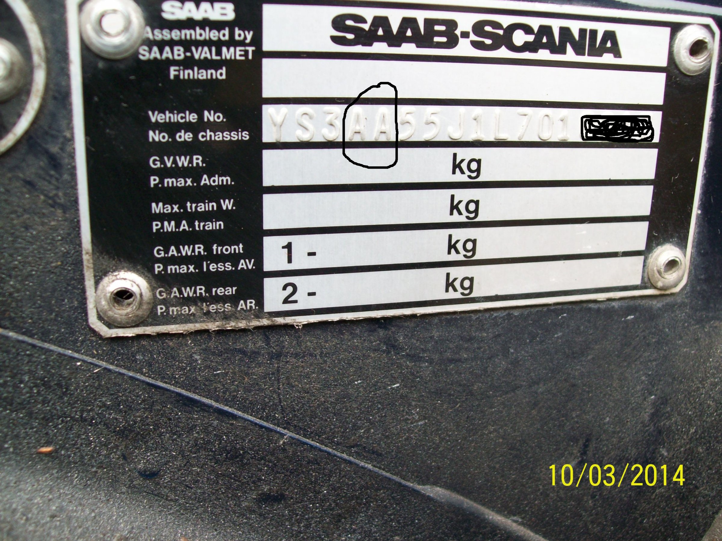

dann kannst du ja froh sein das du mit solch einer FG Nr nichts zu tun hast.......:puke:
was soll daran das problem sein? A ist 900, das 2. A intern, also alles schön?
das klingt nach wissend....? intern?....
Naja, ab '86 wurde die 5. Stelle als "intern" genutzt und hatte nicht mehr direkt was mit dem Modell zu tun.
Und der hier ist ja recht offensichtlich ein 8V, MY90
Steht auch in dem Nachtrag der ABE vom Saab 900 von...1986 oder 1987....ich glaub mein "kompetenter" Ansprechpartner hat den Stapel Papier liegen lassen, frage morgen mal nach :biggrin:
Original ABE ist von 1979, die hat er definitiv wieder mitgenommen :rolleyes:
ich such dir die nacht den entsprechenden microfich raus, falls ich ihn habe, muß schauen
microfich für MY 90 habe ich nicht
sollte aber auch in jedem werkstatthandbuch stehen bzw im nachtrag 1 der ABE vom auto
Oder hier:
http://www.turbotsd.com/DIY/vin.html
Ziehe ich insofern ran, als dass dort die Quellen genannt sind.
