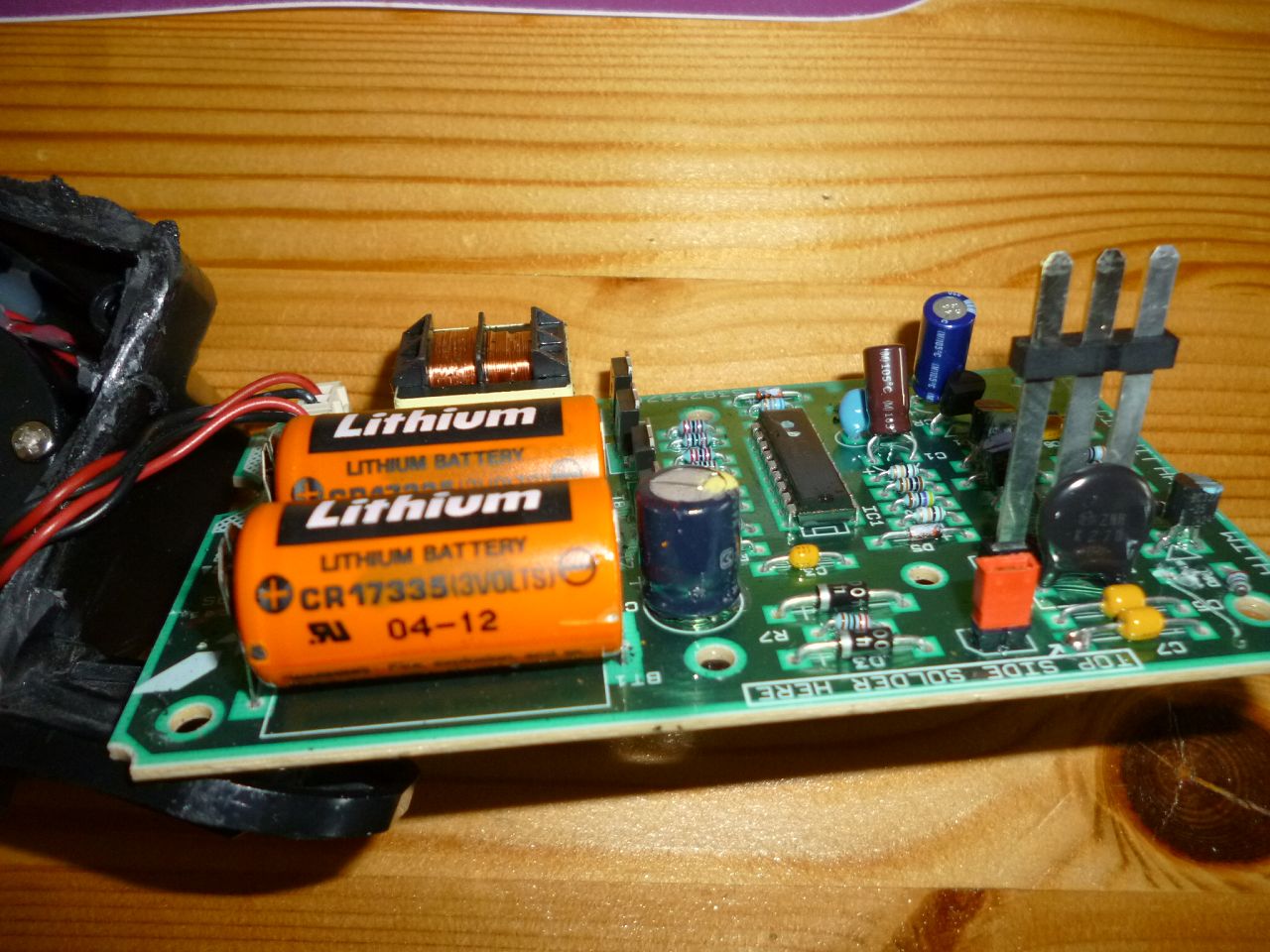

Zuerst Sirene ausbauen.
Bei meinem Kombi (MY02) war die Sirene verklebt, also mit der Vibrationssäge vorsichtig am Rand entlang.

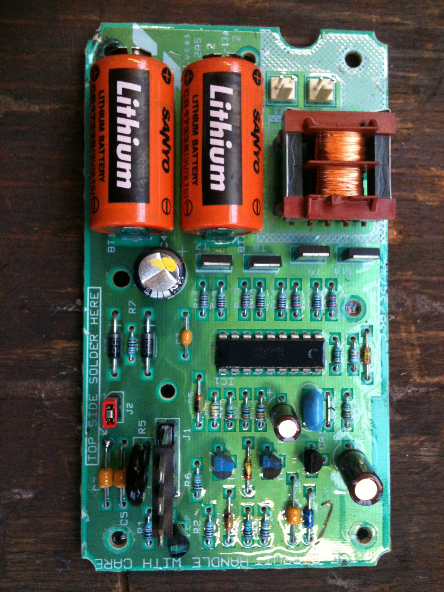

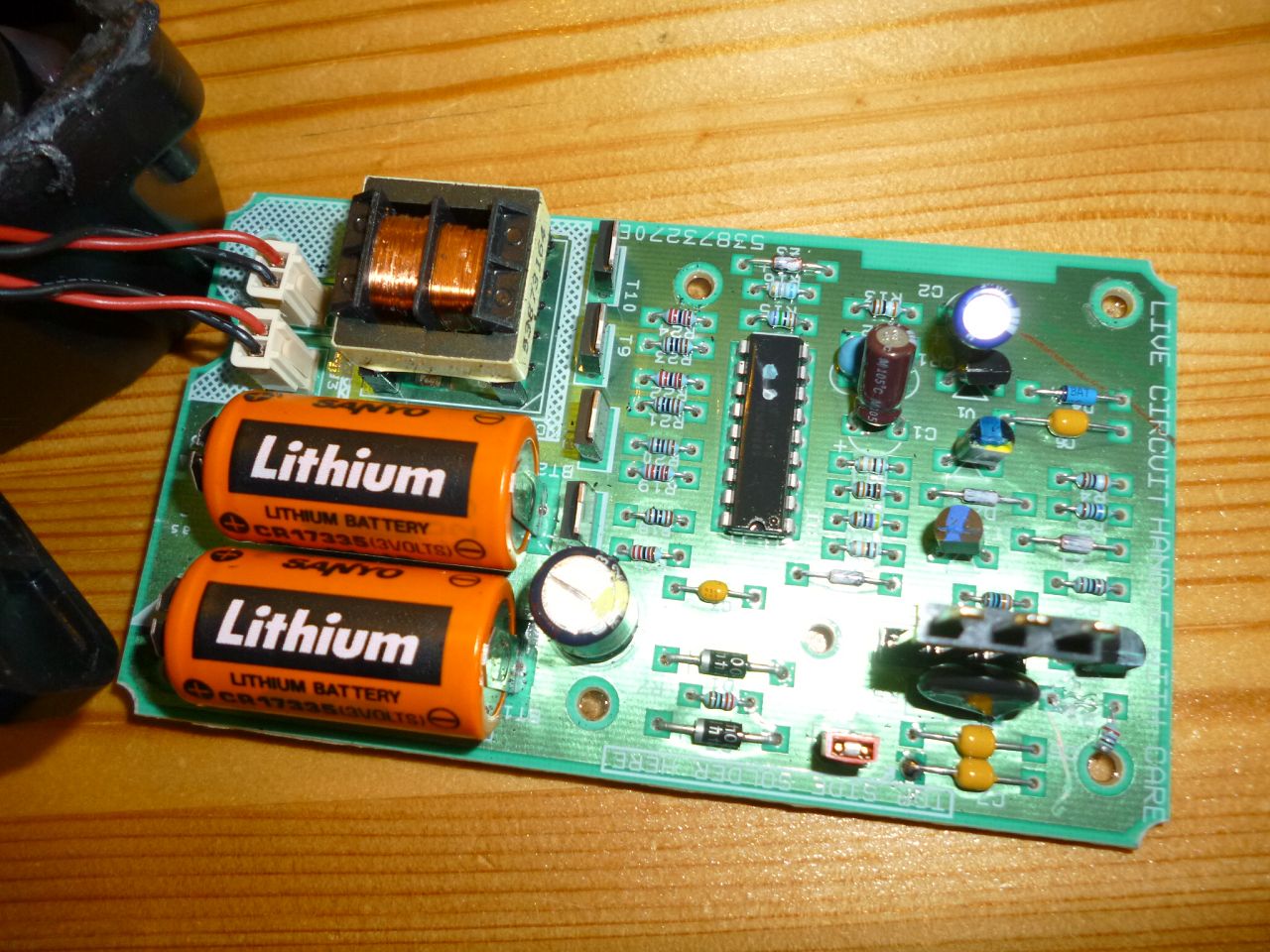

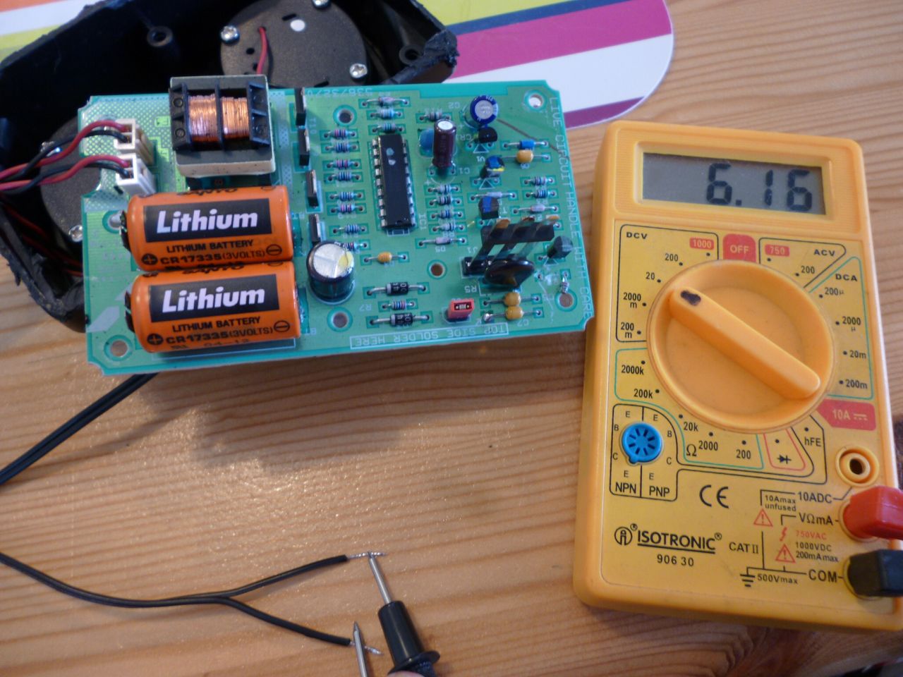

Wenn die Platine frei liegt, die Batterien austauschen, meine hatten noch knappe 3 Volt, (sind in Reihe geschalten, also 6V) sollten also noch i.O. sein, aber wenn das Teil aber schon mal offen ist...
Hab sie beim Elektronikladen mit dem großen C geholt. Originaltyp CR 17335.
Original hatten sie nicht, musste ein Ersatztyp her.
Ersatztyp ( CR123A) gibt es nur ohne die Lötfähnchen. Die mussten von den alten Batterien runter.
Sind "angeheftet" und gingen nur mit Gewalt runter.
Natürlich vorsichtig, sind Lithium Batterien und bei den neuen vorsichtig wieder angelötet.
Dann die Batterien wieder mit Lötfähnchen auf die Platine und beim Einlöten aufpassen.
Die restlichen Lötstellen sollte man sich vor dem Einlöten gleich mit anschauen. Vor allem die der 3pol. Steckverbindung.
Bei waren es wahrscheinlich eher die "kalten Lötstellen" als die Batterien.
Die ganzen Elko's könnte man auch noch tauschen, wenn man mag; ich hab's gelassen.
Dann wieder Lötlack über die Lötstellen und alles wieder zusammen.
Ich hab das Gehäuse mit Sikaflex abgedichtet und wieder eingebaut.

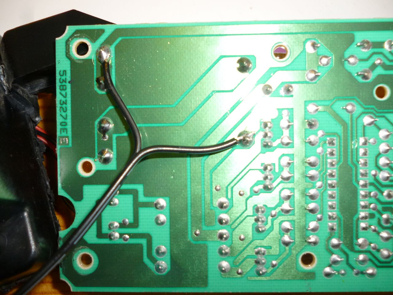

die lösung in der knowledge base, statt der batterien direkte stromversorgung zu nutzen
ist wesentlich besser. die nachgekauften batterien verrecken schneller als die originalen

ich habe - leider bevor ich die anleitung in der knowledge base sah - die batterien getauscht.
das hat nur ein paar monate gehalten. deshalb werde ich das - originalität hin oder her -
beim nächsten anlauf definitiv ohne batterien machen.

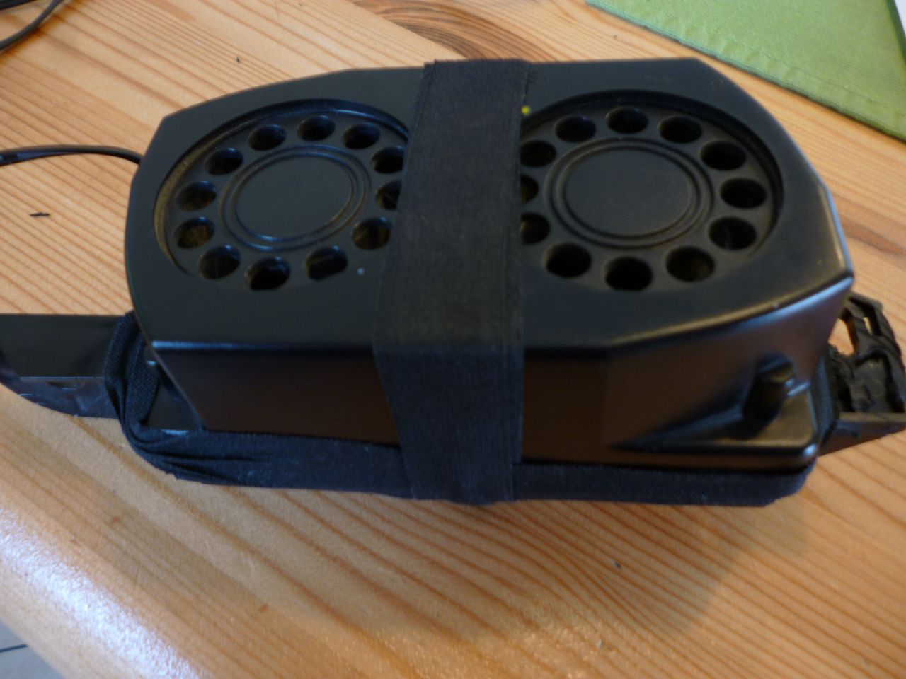

hallo - ich häng' mich einfach mal hier dran - neue Sirene zur Zeit nicht lieferbar - alte ausgebaut und gemessen: die Batterien (einzeln und zusammen) haben noch den vollen Strom,
habe sie mal drin gelassen und lege eine Stromversorgung parallel in den Motorraum dazu - wenn es nur an der Strom Versorgung liegt, wäre das einfach (und ich muss nicht mehr an die Sirene)
...mal schauen, ob das so geht...
die Sirene "ausprogrammieren" habe ich nicht hinbekommen

So, Zwischenstand (nur zur Info):
Bald ein Jahr her, bis jetzt Alarmanlage ohne Fehlalarme und keine Fehler-/Service Meldungen....
.....to be continued....
  • 5 Monate später...
...immer noch keine Probleme....
  • 1 Jahr später...
...noch keine Probleme bis jetzt.... :smile:
  • 2 Jahre später...
...immer noch keine Probleme bis jetzt...
