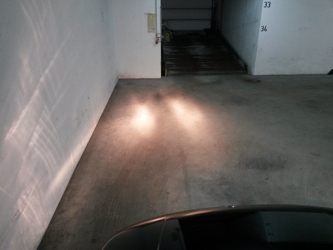

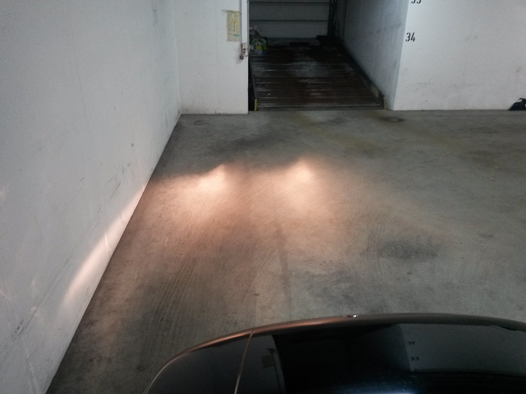

ich hab' gestern Abend noch eine wissenschaftliche Versuchsreihe unter Zuhilfenahme der ultimativen Profiausrüstung durchgeführt.
(=> Also 2 schnelle Bilder mit einem sog. Smartphone vom Duplexparker runter.
Deshalb bitte keine Diskussion bzgl. genereller Scheinwerfereinstellung, danke.)
Auf Bildern erkennt man recht gut,
dass das Fernlicht des linken Scheinwerfers die gleiche Richtung wie das entsprechende Abblendlicht hat .
Beim rechten Schweinwerfer ist der Fernlichtkegel deutlich nach links orientiert.
Zerlegt habe bisher nichts mehr.
Ich schließe mich bis auf weiteres der Theorie von "leo_klipp", Beitrag #6, an, dass das so gewollt ist.
