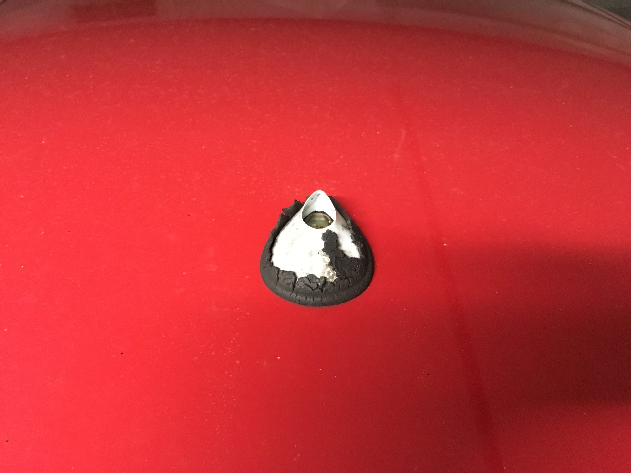

muß man sich da Sorgen machen, daß es gleich reinregnet..? Das Ding ist am Wochenende abgegangen. Und heute hat es enorm geregnet... Sieht innen aber noch trocken aus.
Danke für Erfahrungswerte.
ich glaube nicht, so wie es bei dir aussieht, sah bei mir auch aus und bin sogar durch die Waschstrasse gefahren, drinnen ist stets trocken geblieben :)
[ATTACH]143145[/ATTACH]
Wasser läuft da nicht rein. Ich bin auch eine Weile mit der total kaputten Antenne gefahren.
