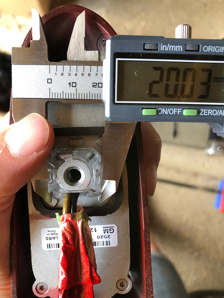

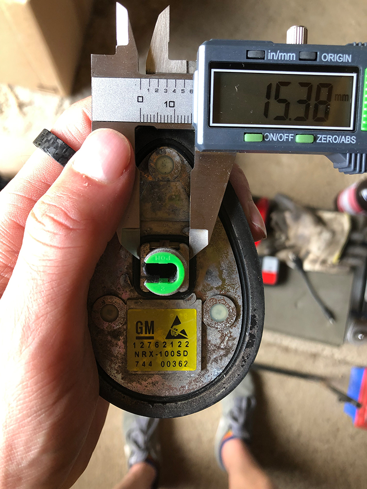

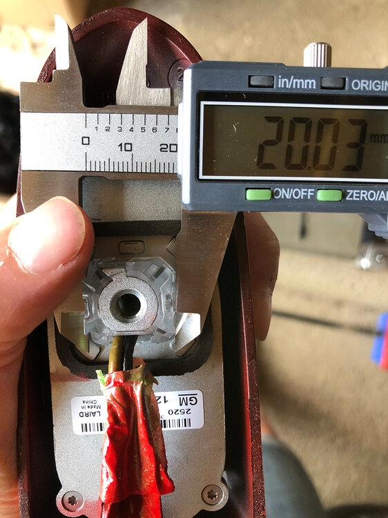

Ich habe die Aussparung in der Dachhaut etwas weiten müssen, aber nicht wahnsinnig viel und mit einer guten Feile ist das schnell und sauber erledigt.
IMG_0494.thumb.JPEG.a9399cc812b655af1ccf4d6f4d36965e.JPEG IMG_0495.thumb.JPEG.a269dd0787ddc3638f4401b46002ff36.JPEG
(links alte Antenne, rechts neue Variante)
Den Rostschutz nach der Vergrößerung der Aussparung nicht vergessen!!!
Wie die Steckerbelegung beim MY06 ist, entzieht sich meiner Kenntnis, sorry!
Zumindest bei den Modellen ab MY08 müssen von einem der Stecker die seitlichen Nasen entfernt werden, damit alles passt.
