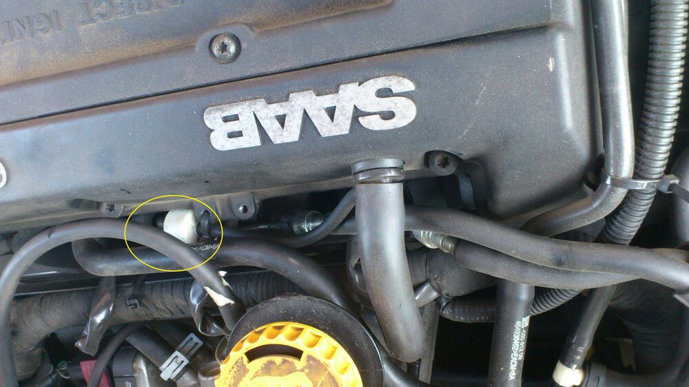

bevor Du den Turbolader erneuerst, prüfe bitte zunächst das kleine Ventil unter der Abdeckung zwischen Ventildeckel und Spritzwand.
Verkleidung abnehmen und zwischen der Drosselklappe und dem Ventildeckel nach dem Ventil suchen. Ventil ausbauen (Einbaulage markieren) und auf Durchgang prüfen (pusten und saugen) Wenn Durchgang, dann Ventil kaputt. Ventil erneuern und ca. 300 Km* fahren, dann sollte das bläuen beim Kaltstart auch weg sein.
Wenn nicht, Turbolader erneut verdächtigen.
Gruß hundemumin
* mit verschiedenen Belastungsanforderungen an den Motor...
Ventil ist nur dann defekt, wenn es Durchgang beim Saugen und Pusten hat.
In eine Richtung (Rtg. DroKla) ist es durchlässig, meist ist ein Pfeil graviert...

[mention=6961]hundemumin[/mention]: sorry, welches Ventil. Bin sonst nicht blöd, hab aber am Saab außer Auspuff, Bremsen, Riemenwechsel, Ölservice und Querlenker noch nichts gemacht.

Zum Ventil, zwischen Ventildeckel und Drosselklappe findest Du in einen dünnen Schlauch ein kleines Ventil.
Vielleicht hast Du es aber mit dem Filter schon gefunden. Dann gar kein Öl.
