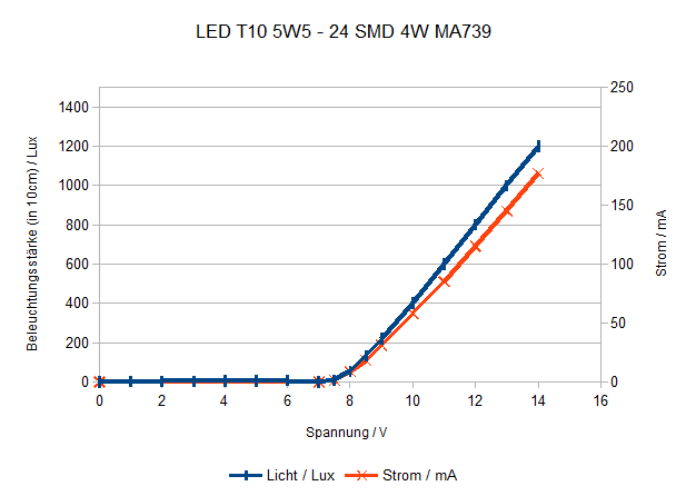

Es gibt aber a) ganz einfache nur mit Vorwiderstand, was zu einem Dimmen mit häufig unpassender Kennlinie führt, ....
Passt nicht ganz wegen der Leuchtentype, aber ich denke hinsichtlich der Kennlinie wird deutlich was ich meine. Ich habe die Abstrahlung in eine Richtung gemessen (sie Strahlen ja sozusagen zwei Halbkugeln oder Keulen ab).
Bestellt hatte ich 10x LED T10 W5W COB Chip Lampe Birnen Weiß Auto Innenraum Canbus 24 SMD 4W MA739
Man sieht schön, wie bis ca. 7,5V gar nichts passiert und dann ein linearer Anstieg von Strom und Beleuchtungsstärke. Entspräche immerhin grob der Kennlinie einer Hallogenbirne laut Wikipedia. Eine passende W5W habe ich gerade nicht, mal sehen, ob ich das nachholen kann.
