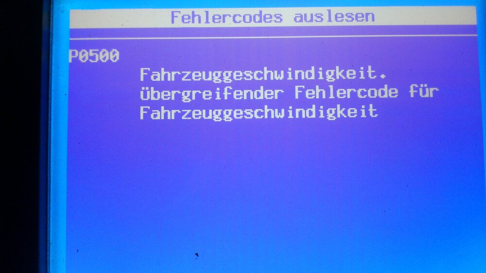

Fehler P0500.. bin auf der Suche...folgendes erledigt, alles im stand ohne zwischendurch zu fahren!

wird das KFZ gefahren kommt der P0500.........

heute nachmittag mit Tech unterwegs: ergebnis vor abfahrt fehler gelöscht, gestartet ---->leerlauf immernoch ohne Fehler-----> nach dem anfahren und dem Überschreiten von ca 50km/h fehler wird ausgelöst---------> wärend der fahrt gelöscht---->Fehler kommt nicht-----> nach vielen spielereien herrausgefunden das der Fehler NUR ausgelöst wird wenn ein neustart mit vorheriger schlüsselenfernung getätigt wird, also das system neu gestartet wird.
