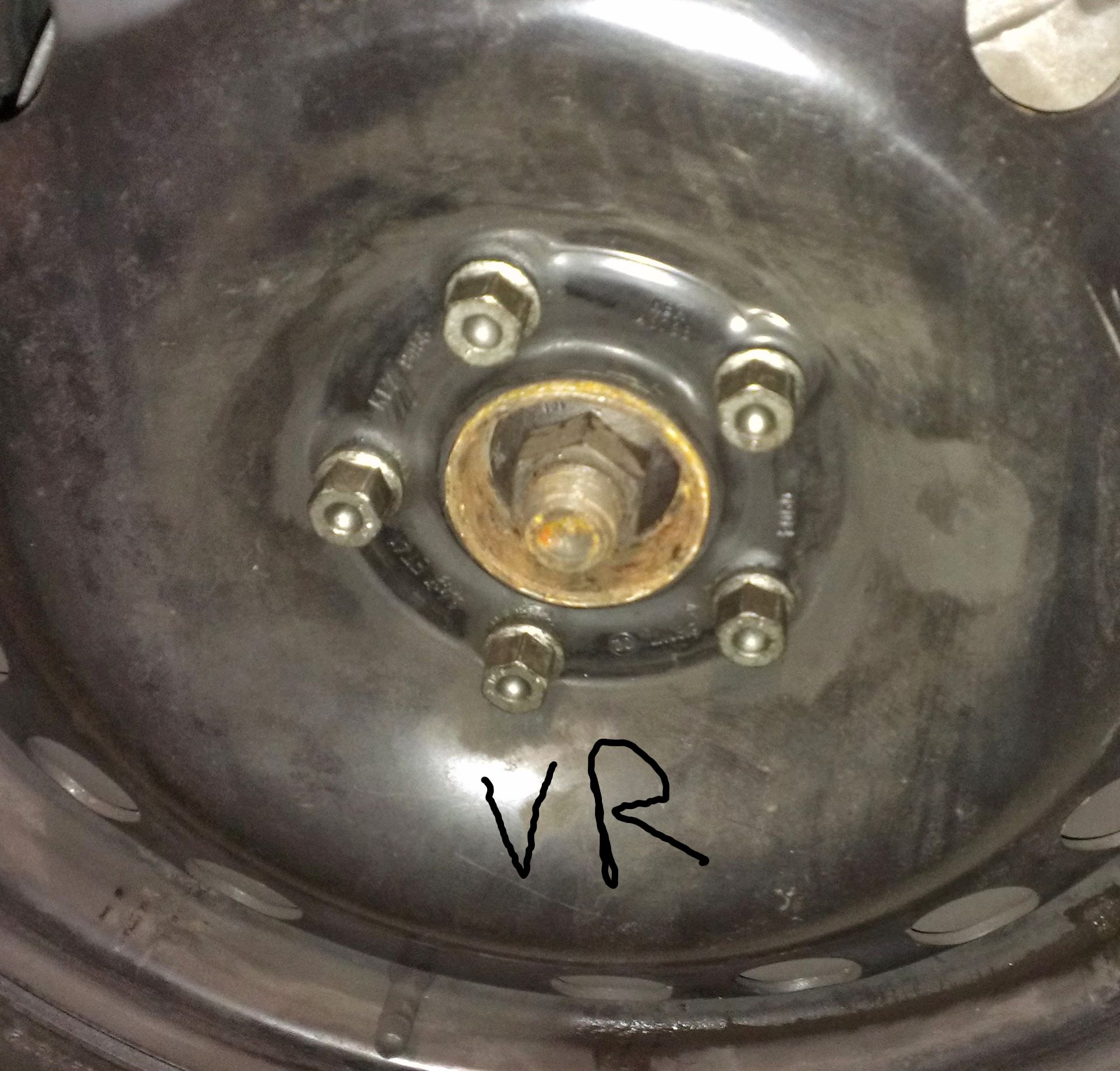

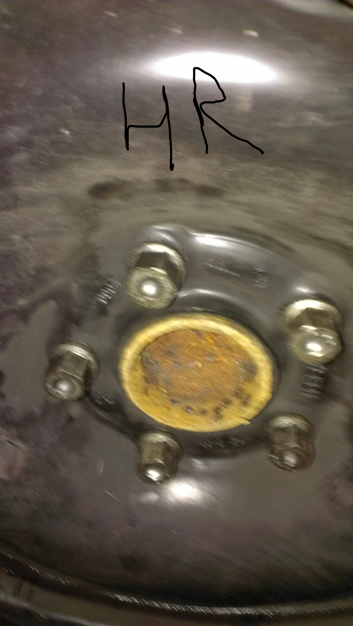

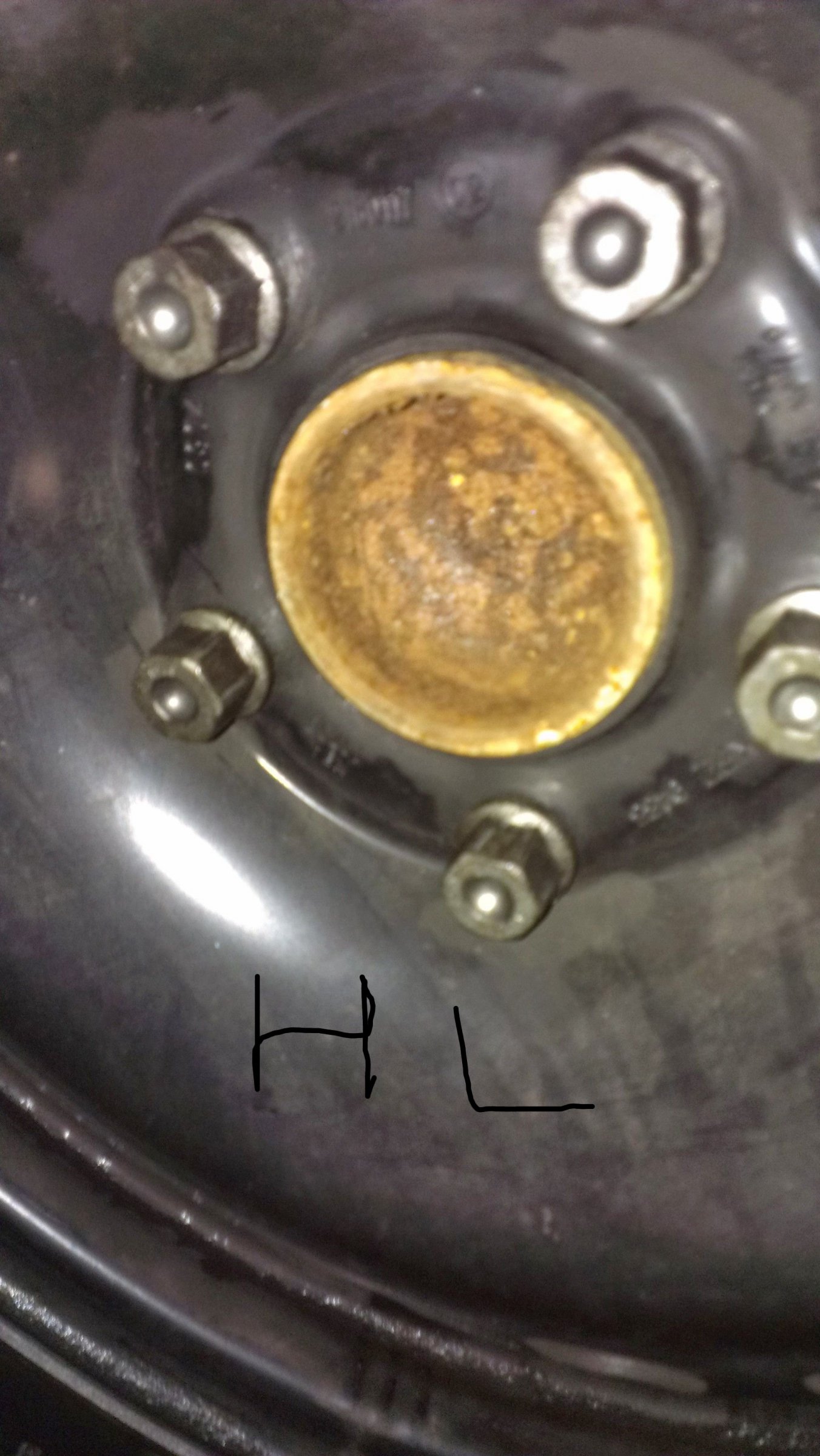

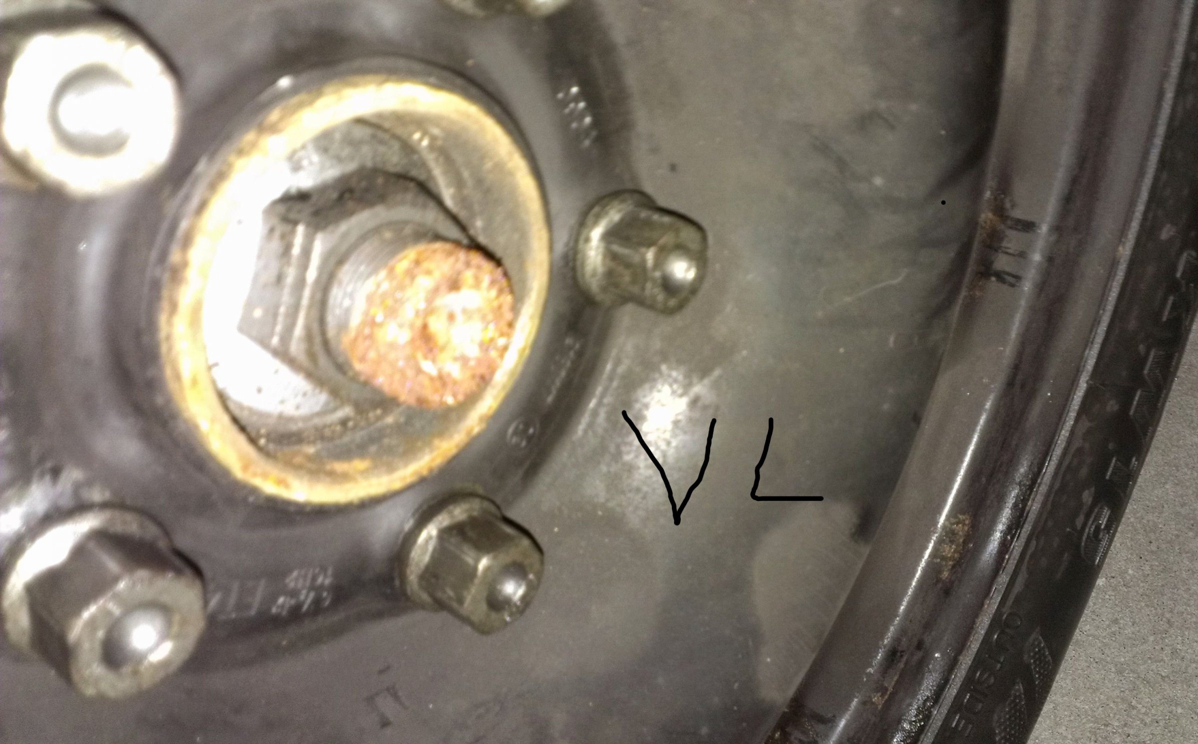

bei/nach dem Räderwechsel habe ich die rostigen Radnaben entdeckt... Sieh Bilder. Vorne links ist ganz übel.
Was kann man da machen? (beseitigen + vorbeugen)
habe an eine Stahlbürste zum Entfernen gedacht, aber was zum Vorbeugen?
Vielen Dank!

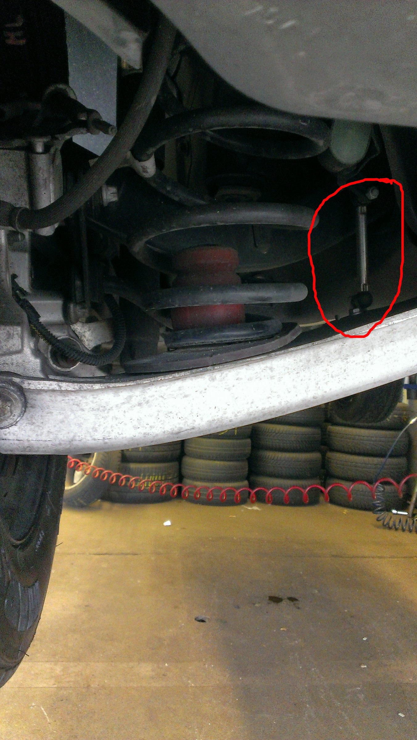

ach und weiss jemand was ist das für ein Teil und dessen Funktion - sieh Bild.
ist es richtig dass es nur hinten links verbaut? rechts hinten fehlt das Teil / bzw nicht vorgesehen.
Was du auf deinen Fotos in #1 zeigst, ist noch nicht die ganze Nabe - da liegt die Bremsscheibe drauf, und darauf die Felge. Anlageflächen der Naben und Bremsscheiben müssen rostfrei sein - an Nabenmutter bzw. Abdeckung ist der Rost primär kosmetisch.
Als erstes im Winter nicht ohne Radkappen fahren, dann dünn ein gut haftendes Fett rein - fertig.
#2 - du hast Xenon :rolleyes: - das ist die Verbindung zum Neigungssensor.

Radkappen habe ich. welches Fett kannst du empfehlen? Ich glaube, habe im Keller wd40 und normales Schmierfett.
Kannst auch Brantho Korrux nehmen, das versiegelt zuverlässig.
Ich hab immer eine Fingerspitze Kupferpaste rangeschmiert, geht aber auch Keramikpaste, (wärmebeständiges) Schmierfett. WD40 ist hier (ausnahmsweise) mal nicht Mittel der Wahl.
Irgend ein einigermaßen zähes Fett das nicht so schnell abwaschen wird. Vorher einen Tropfen kriechendes Öl. Altöl und Melkfett?
Typisch GM würde ich sagen. Genau so sah unser Astra H Caravan auch aus. Bereits 6 Wochen nach Produktion. Absolut ungeschützt. Drahtbürste auf den Dremel und dünn Fett drauf. Das Problem ist nur kosmetischer natur.

möchte mich dazu nur kurz einklinken. Deinen Bildern zufolge ist es leider normal dass sämtliche zugängliche Stellen (Wasser, Salze, Luftfeuchtikeit, usw.) dem leider nicht rostfreien Materialien zugänglich sind. Das betrifft sämtliche Fahrzeuge. Eigenerfahrung!!!. Abhilfe schafft nur entweder eine super Werkstatt oder ein Liebhaber. Wenn es dann zu spät ist greifen die Profis auf Drahtbürste mit 220 Volt zurück. Aber nicht nur die Nabe reinigen (Vorderachse). Den Rest von der Antiebswelle kann mann auch damit behandeln. Die Alu's auf der Innenseite auch und selbstverständlich eine Behandlung. Auf der Nabe kann dies normales Mehrzwegfett sein. Viel schlimmer wird es aber an den Bremssätteln an der Hinterachse (Komb. aus Alu und rostenden Stahlnippel). Der Nippel frißt sich fest u. beim nächsten Wechsel dann der Gau. Falls du in der Nähe von BS wohnst kann ich dir beim nächsten RDW bestimmt weiterhelfen.

Kleine Flex mit richtigem Drahtbürstenaufsatz (sog. Topfbürste Schutzbrille nicht vergessen) los gehst. Das ist nichts für kleine Kinder. Aber glaube sehr wirkungsvoll. Vor allem wenn schon mehr Rost vorhanden. Da die Alu's während deren Sommerphase mit dem Stahl ebenfalls reagieren sollten diese ebenfalls von dem vorhandenem Rost auf der Innenseite entfernt werden. Ich entferne sämtlichen Flugrost auch von der Anlagefläche zu der Bremscheibe. Schlüssiger Kontakt ist wichtig. was macht sonst eine 17Zoll Bereifung wenn wenige Zehntel Milimeter auf das Radlager eindreschen.

habe heute mit Drahtbürste den (Flug)Rost entfernt und mit Fett ausgepinselt. Die Räder konnte ich heute nicht abnehmen (bin in Alarmbereitschaft 8) ) => der Rest wartet bis auf weiteres...
