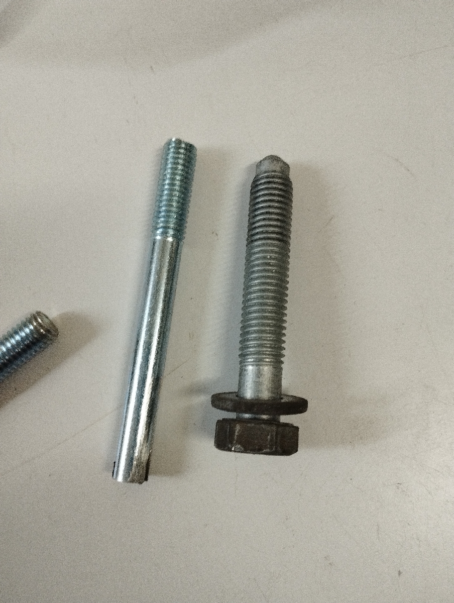

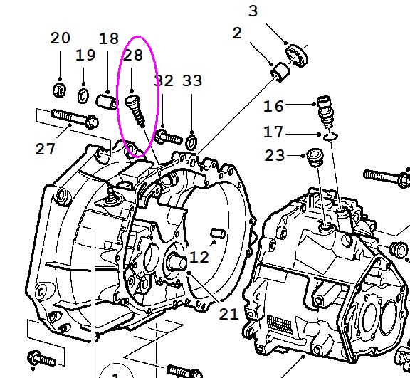

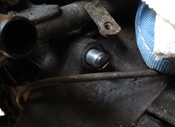

Aber einen anderen Tipp kann ich dir geben: mach dir aus zwei abgeschnittenen Schrauben zwei solche (dem Originalwerkzeug "Steuerstifte" nachempfundene) Führungsstifte, die in die beiden oberen Schraubenlöcher kommen - das hat den Ausbau sehr erleichtert, und ich gehe davon aus, dass das auch beim Einbau sehr hilfreich sein wird:

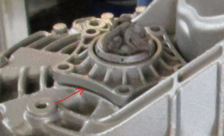

Hab schon gekostet, es ist definitiv Getriebeöl. Man sieht auch, wenn man den Halbmond aus Blech abgeschraubt hat, wo es her kommt. Motorseite ist komplett trocken.

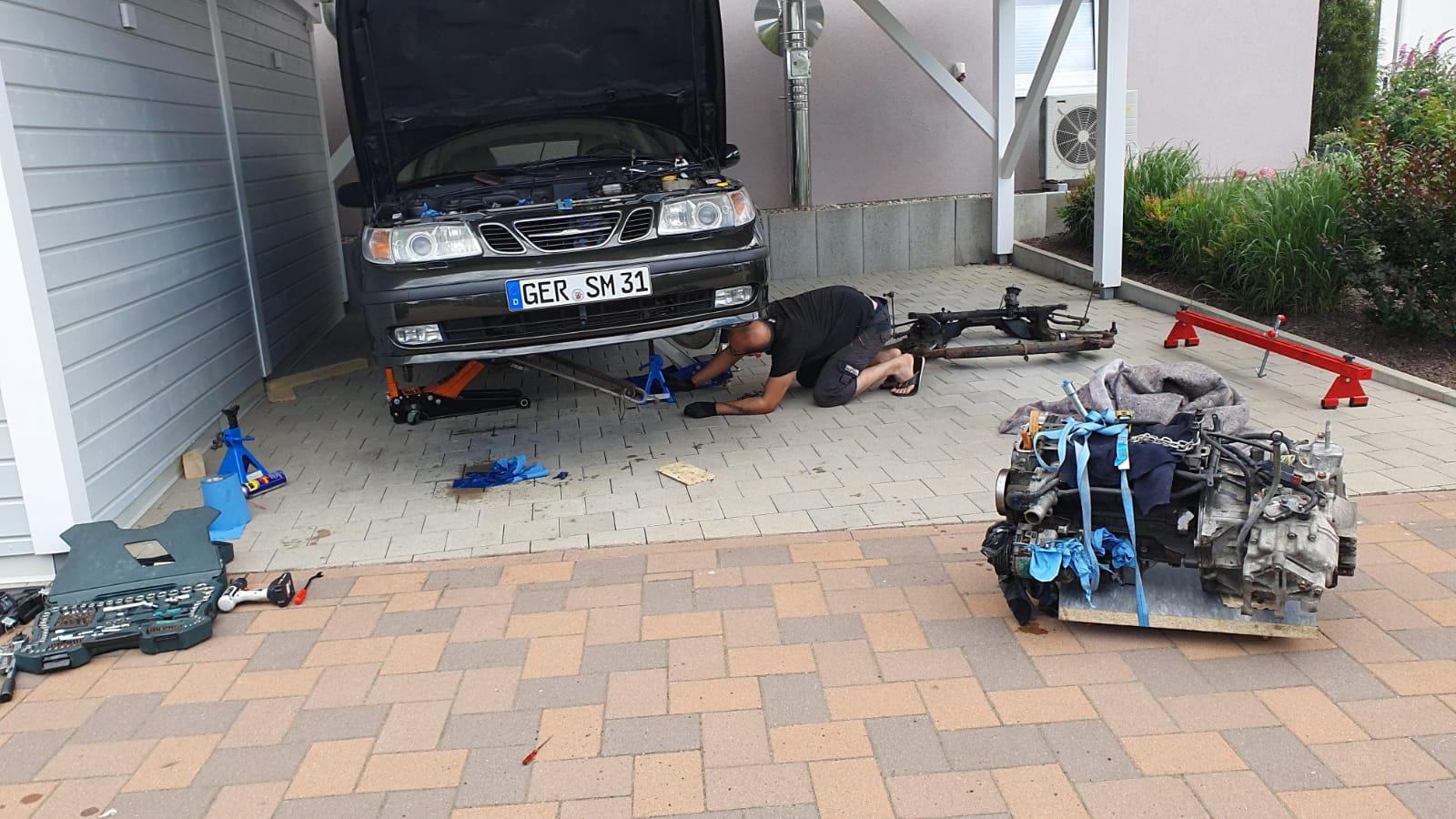

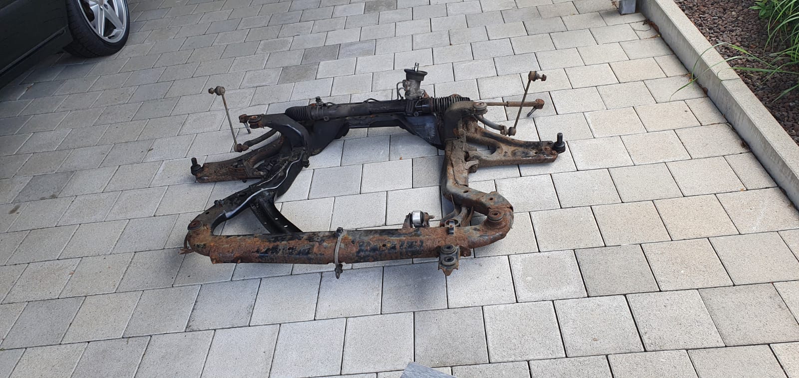

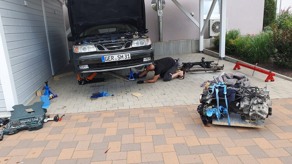

Also eigentlich geht das sehr gut. Ich habe meinen Hilfsrahmen und im Anschluss den Motor mit Getriebe in der Hofeinfahrt ausgebaut.
Dazu benötigt es eigentlich nur zwei Unterstellböcke, zwei Wagenheber und evtl. eine Motorbrücke um den Motor zu halten wenn man das linke Getriebelager löst. Zur Not kann man auch den Wagenheber unter die Ölwanne setzten.
Motor ausbau mit Hilfsrahmen hat so nur ca. 2 Stunden gedauert.
