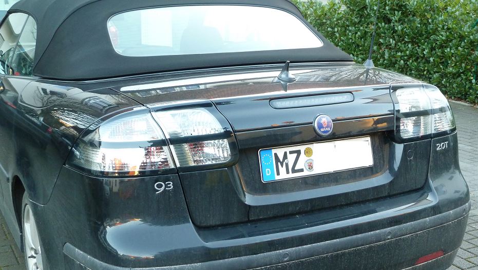

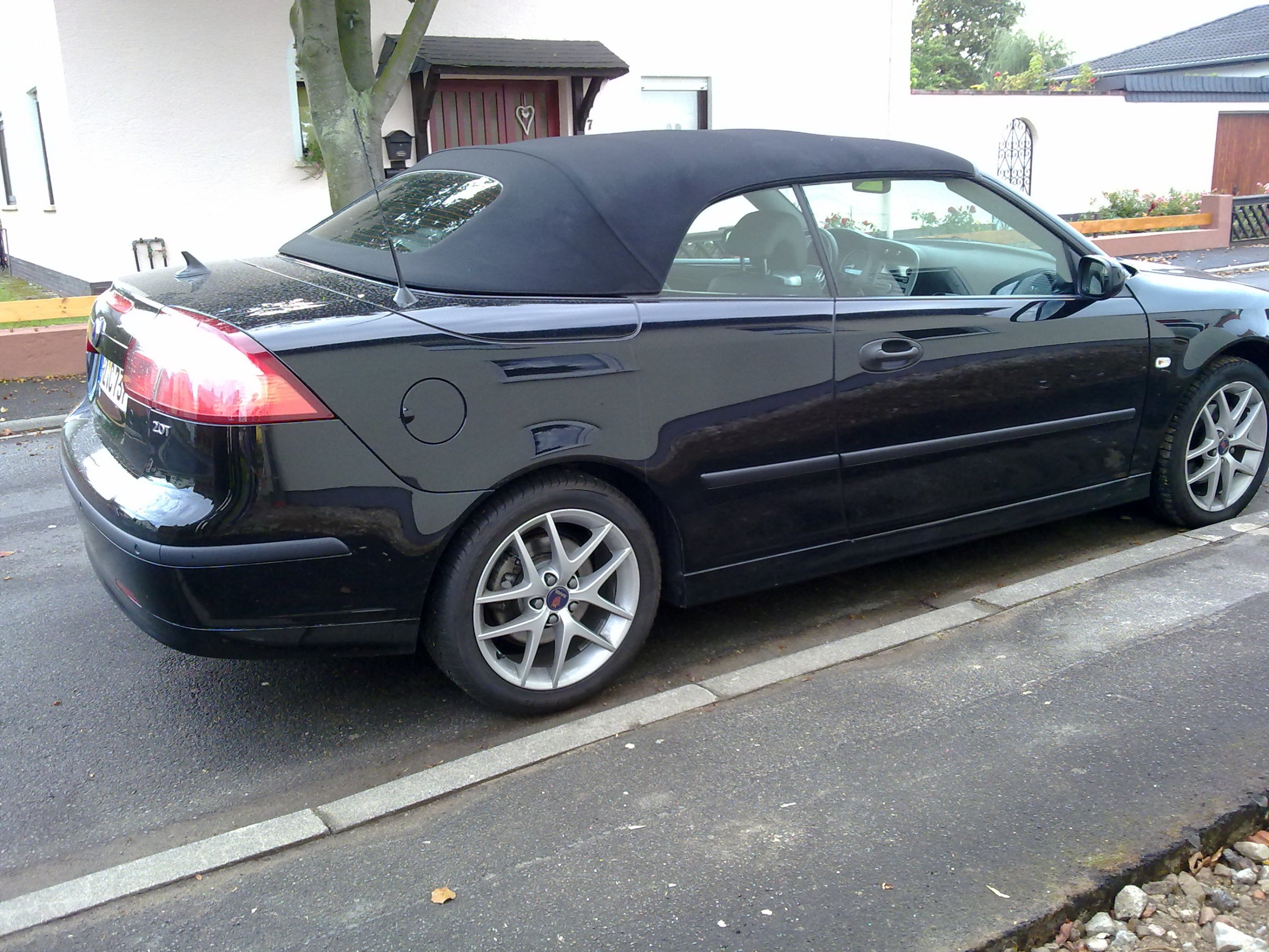

Also: es geht definitiv. Sogar die Stecker sind gleich!SaabRLNeu.JPG.6f815e33c326f8797d10e21b6d622c02.JPG 04102013418.thumb.jpg.bdd926b4c436d808fd9c67ebe573c36c.jpg

Also: es geht definitiv. Sogar die Stecker sind gleich![ATTACH]84430[/ATTACH] [ATTACH]84431[/ATTACH]
ja, sooo hab ich auch umgebaut :hello:

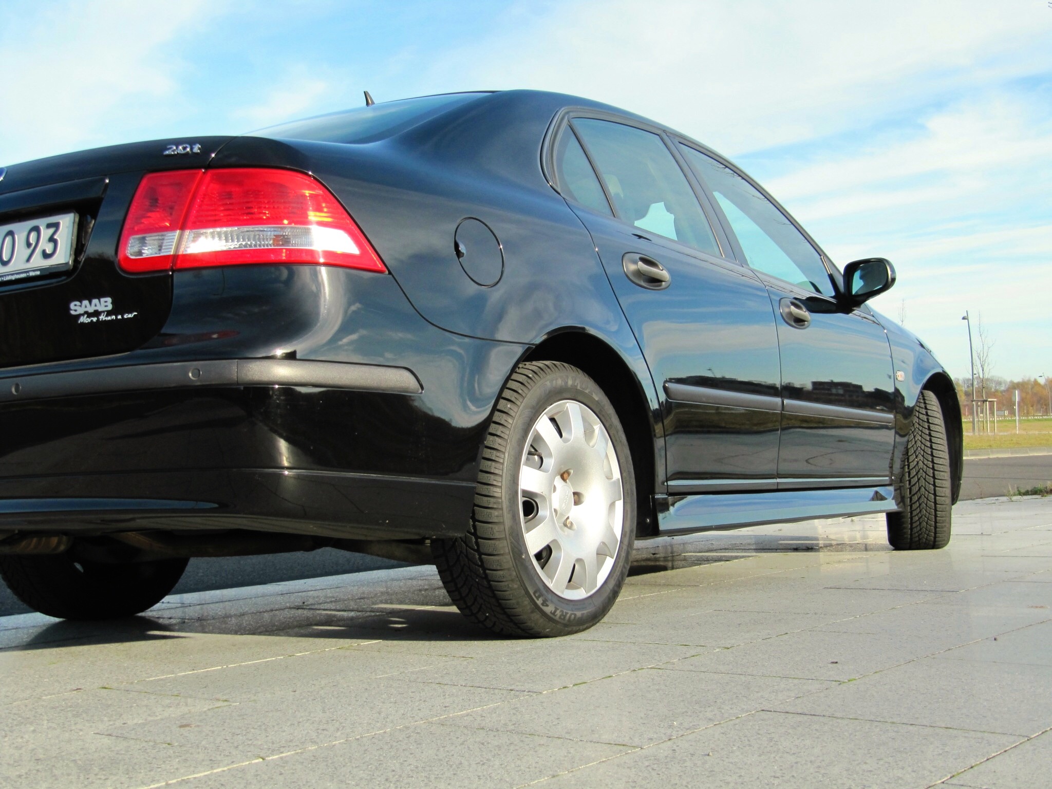

Siehe die von mir geposteten Bilder:
Der Vor-Facelift hat Reflektoren drin!
Grüße!
Dann scheint das Cabrio-spezifisch zu sein. Weil mein Stufenheck Baujahr 04 definitiv keine hat.
Also definitiv drauf achten bei der Umrüstung.
