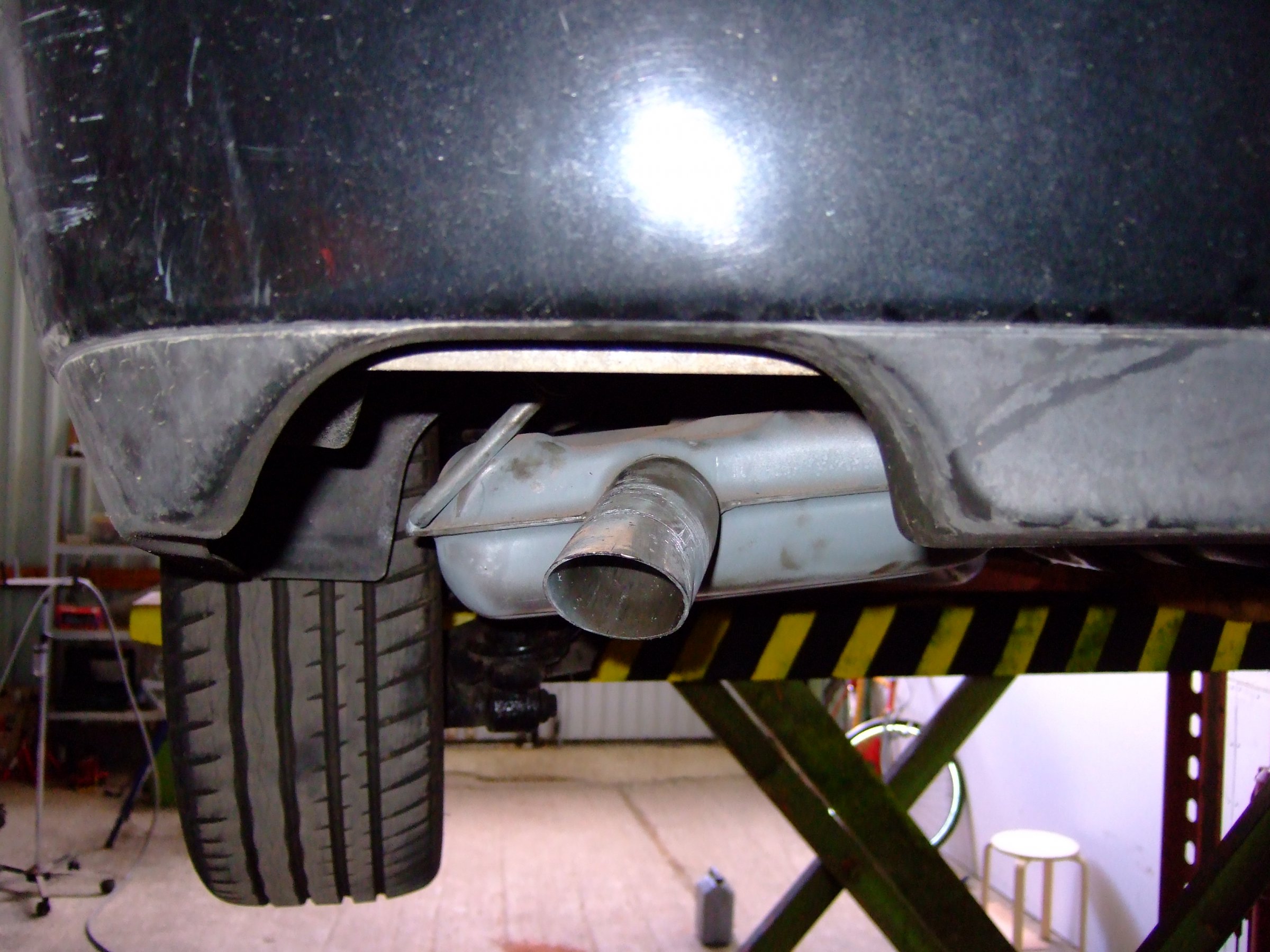

Geht klar. Der alte hört sich beim schütteln an wie ne Rumbarassel. Den werde ich mal aufflexen und mal die Eingeweide oder was noch von übrig ist begutachten. Ist übrigens ein Walker, laut Serviceheft vor 6 Jahren druntergekommen und hat ca. 145 tkm gearbeitet. Ist davon aber 4 Winter in CH und Ösiland gerollt. Also wesentlich mehr Salz als hier im Norden.
So der Familie Popolski hat neuen ESD geschickt. Super Quali wie in #21 schon beschrieben. Und das Beste: Passend. Mehr Pracht ist kaum auszuhalten:biggrin:
Hab den alten Walker mal aufgeschnitten, sieht gut aus von innen.20150804_144728.thumb.jpg.60dbd13d7ab2b2dbd1aae7fb2553099b.jpg 20150804_144738.thumb.jpg.66089674c6c08601eb495bb6f5c19cd7.jpg 20150804_145005.thumb.jpg.fe7f8783f8e8a74c960684c4d17d1513.jpg
Und hier der Neue. 20150807_161028.thumb.jpg.b80a6c191e109fdca869b6b7eed9ba2e.jpg 20150807_161036.thumb.jpg.cce9d3740b2ce695805b7efd329f721b.jpg 20150807_161054.thumb.jpg.b3c775e491d900221c0bd873106ff847.jpg

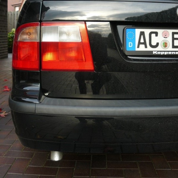

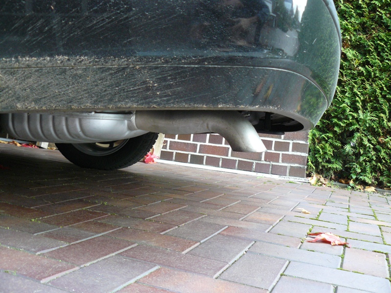

Ich habe jetzt einen Imasaf mit dem verdeckten Endrohr für Schürze ohne Ausschnitt drunter. Furchtbare Optik, Endrohr zu lang, Mündung zu tief. Da setze ich bei Gelegenheit die Säge an. Mache später noch Fotos.
So ähnlich, den genauen Schnittverlauf muss ich mir noch überlegen. So sieht es aktuell aus:
Imasaf1.JPG.600425e2ba9963b30648206e341ab8be.JPG Imasaf2.JPG.14434806dbf96ff9471574f729db0026.JPG
Genau, etwa parallel zum waagerechten Teil unten den Schnitt, gibt ein gerades Endrohr mit ovaler Öffnung nach unten.
