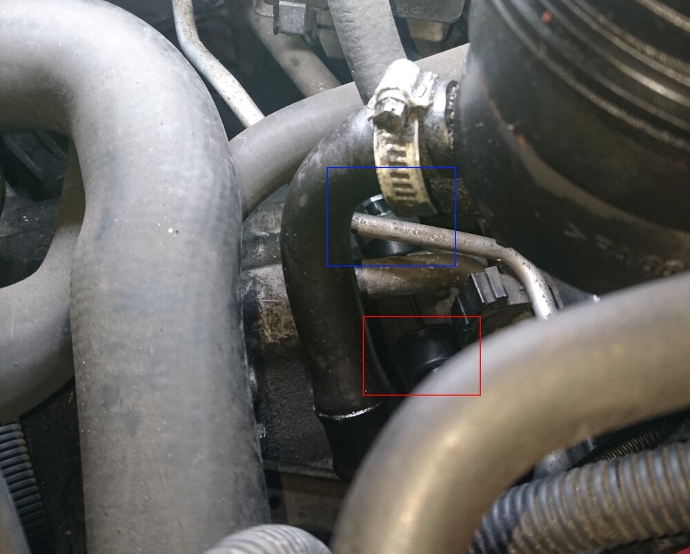

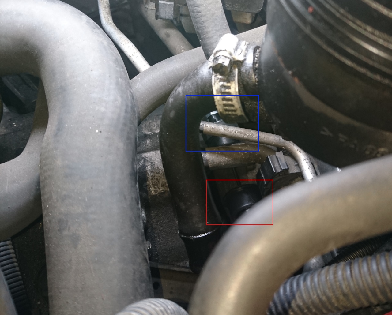

Momentan ist der Kopf zwar eingefädelt, aber am Getriebe selbst ist die Hülse nicht komplett in der Halterung. Es liegt nur der Gummi (blau) an, die Hülse (rot) passte nicht mehr... aber so kann ich immerhin (vorsichtig) fahren.
Pass bei deinem Versuch nur auf, dass du den Ausrückhebel nicht zu stramm gespannt hast, das nimmt das Ausrücklager übel, wenn es ständig an den Tellerfedern anliegt (und letztere auch)! Im Zweifelsfall kannst du durch die schwarze Plaseabdeckung über dem Ausrücklager kontrollieren, ob genug Luft ist.

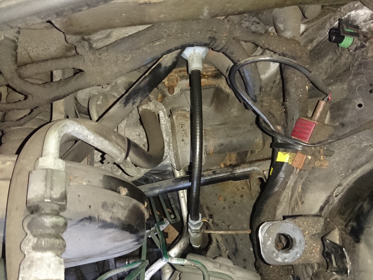

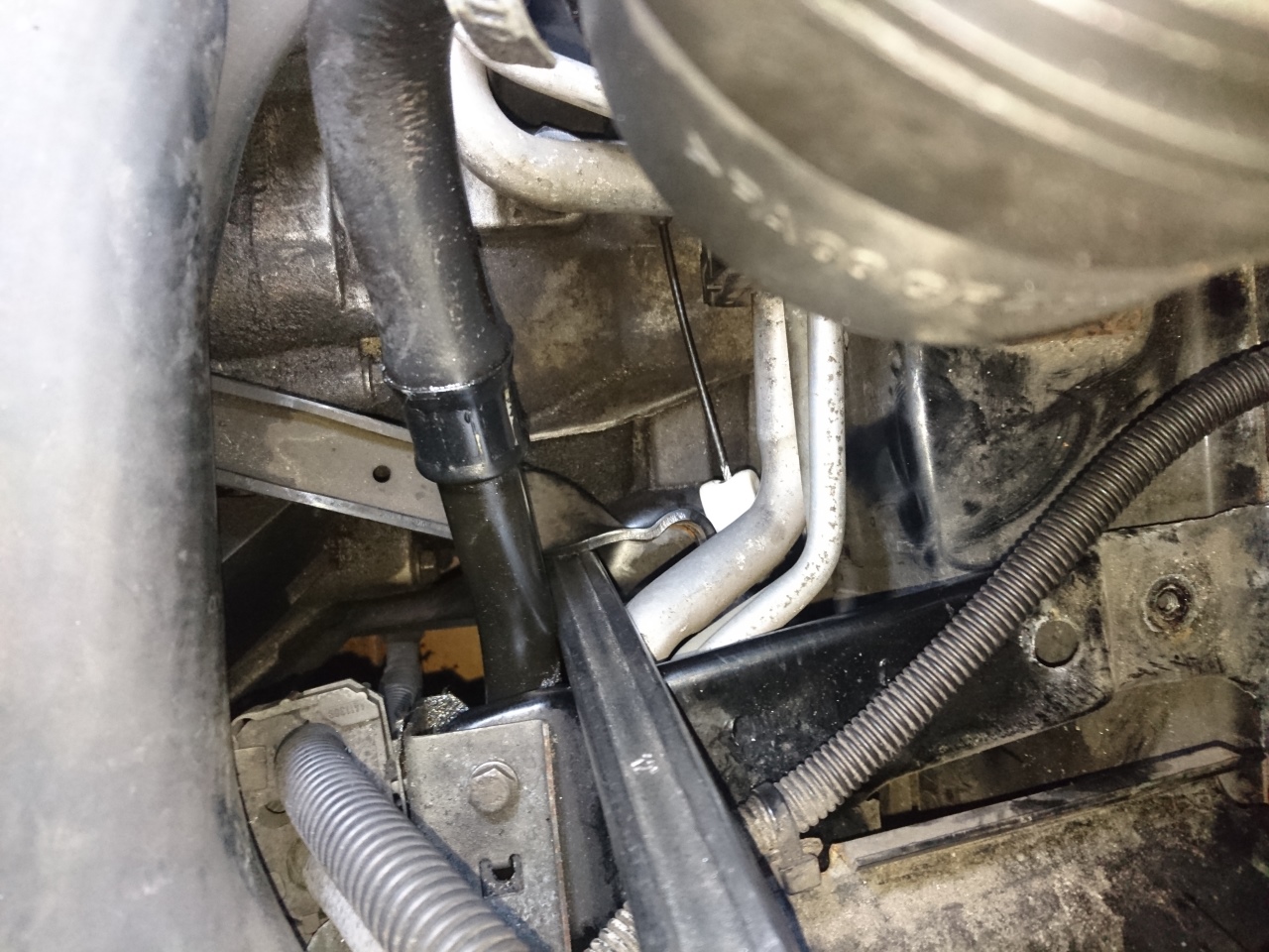

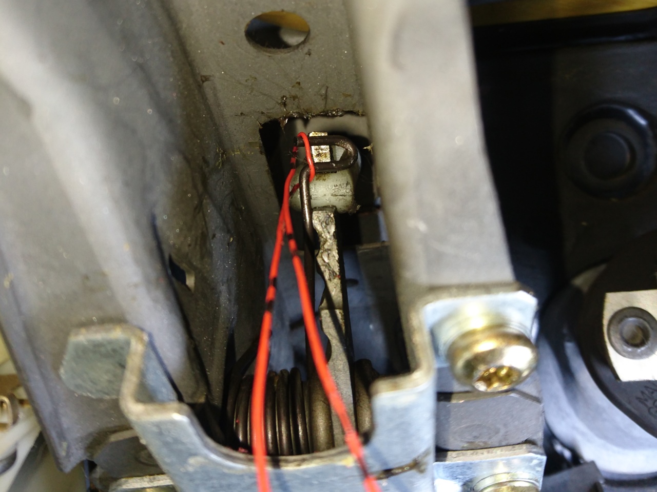

Ok alles wieder gut. Man brauchte vorne am Kupplungsarm doch etwas mehr Gewalt als ich dachte, aber dann passt auch der manuelle Kupplungszug (meiner ist von Triscan).
Also die Hülle komplett kurz eingestellt und das Plastikteil durch das Loch in der Spritzwand gedrückt. Die Feder am Pedal lässt sich mit nem Draht ganz gut zurückhalten:

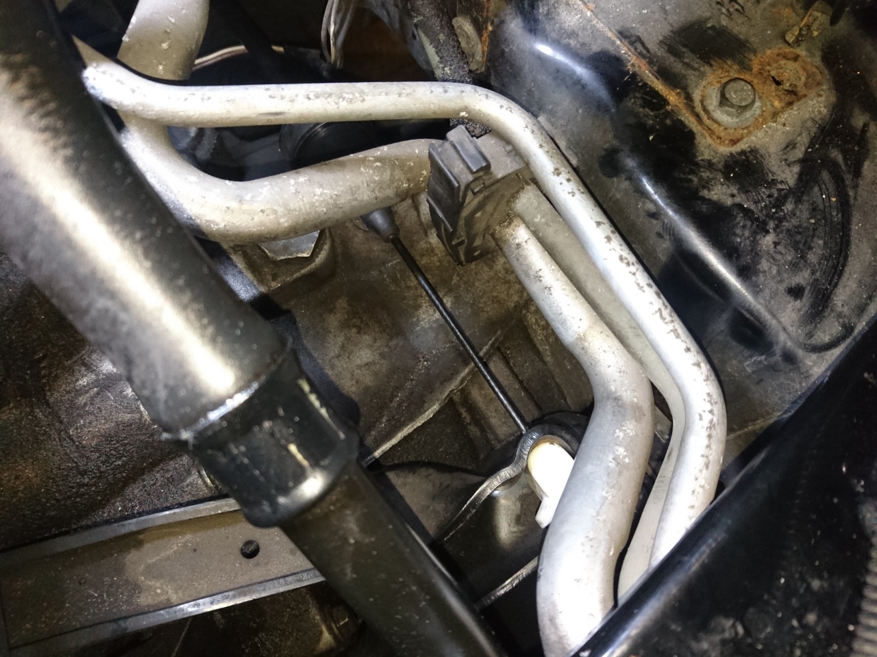

Danach das Seil oben verlegt und am Getriebe oben die Halterung durch die Öffnung gedrückt. Die Halterung des originalen Kupplungszuges kann man nicht ohne weiteres verwenden...vielleicht fällt mir hier noch was schönes ein.
Den Kupplungsarm mit einem Montiereisen Richtung Spritzwand drücken, dann lässt sich der Kopf des Kupplungszuges vorne reindrücken.

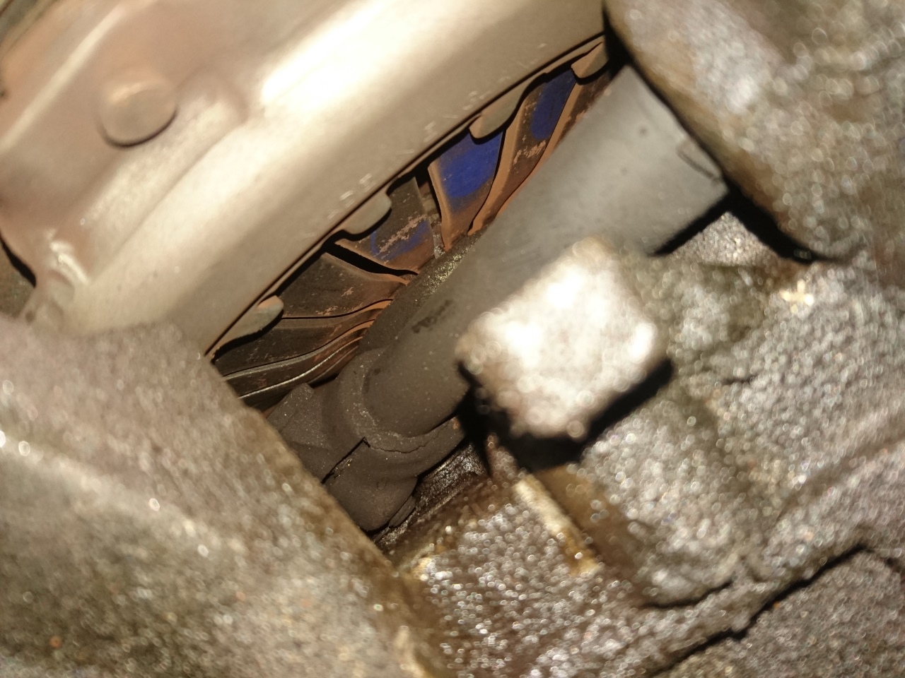

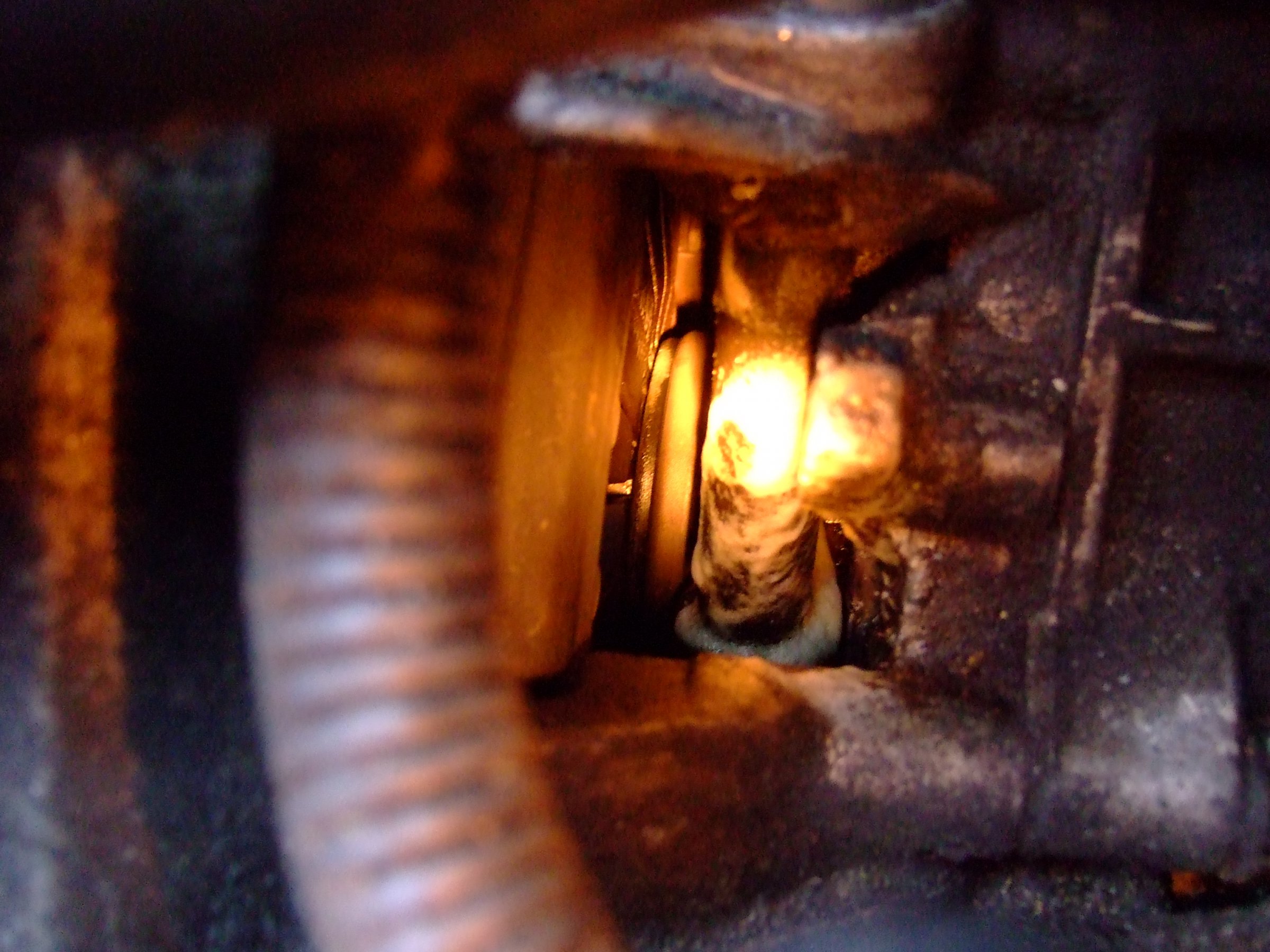

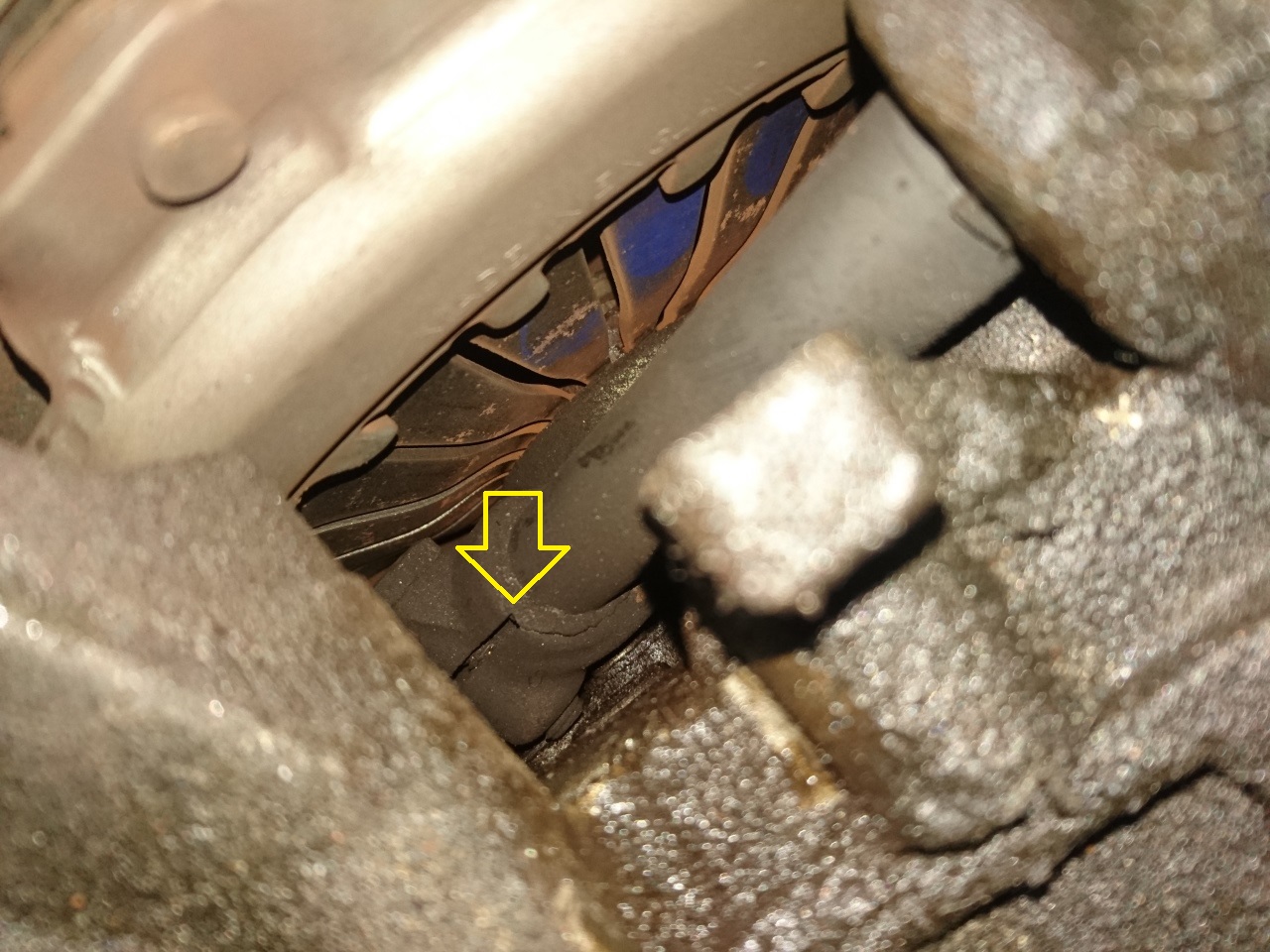

Hab das Ausrücklager heute geprüft. Meiner Meinung nach sieht das ganz ok aus ... zwischen dem Lager und den Tellerfedern scheitn noch etwas Platz zu sein.
Was mir aber gerade mehr Angst macht, ist der Riss an der Gabel unten :eek:
Kann man nur nach dem Foto schlecht beurteilen.
Blöd, dass man sowas erst auf einem Foto entdeckt, nachdem alles wieder zusammen ist. Wenigstens weißt du jetzt, woran es liegt, wenn du eines Tages mal die Gänge nicht mehr reinkriegen solltest... :redface:
Ja, genau so :biggrin:. Um die Gabel zu tauschen muss ja vermutlich das Getriebe raus?! :rolleyes:
wenn ich mir ansehe, in welche Richtung die Belastung geht und dass darunter eine Klemmschraube sitzt, die das zusammen zieht, so ich mir das jetzt richtig vorstelle, dann mag das noch eine ganze Weile so halten. Weiter fahren und ab und zu Vergleichsbilder machen.

Wenn du das meinst..?
Das gehört dann so!
Kann auf dem Bild täuschen, ..............aber wie lange ist die Kupplung denn schon verbaut?.....wurde das Ausrücklager getauscht?
Der Abrieb macht nachdenklich?
Ich denke er meint den Riss von deiner Pfeilspitze aus rechts rum. Wohl in der Schweißnaht, wenn es eine ist. Wenn da nur irgend ein Dichtmittel sitzt, dann völlig egal. Hm, die ist doch ein separates Teil. Kann also nicht geschweißt sein. http://www.saab-parts.eu/Saab-900-2-1994-1998-Getriebe-Kupplung-Kit-1994-1997
Da hast du natürlich recht. Ich hatte auch diesen "Riss" gesehen und überlegt, ob das teilweise geschweißt sein könnte und nur zusätzlich geklemmt - macht aber keinen Sinn. Also Entwarnung.in dieser Beziehung. :smile:
Ja genau, den Riss meinte ich. Wie alt die Kupplung ist und ob das Ausrücklager schon mal getauscht wurde kann ich leider nicht sagen.
ist kein Riss, gehört alles so.
hier könntest du das Seil noch einmal am Hebel aushaken, entgegen seiner Zurichtung drücken u schauen ob die Führungshülse auf der dein Ausrücker läuft sauber ist.
Dort lässt sich dann recht gut mit ballistolöl Spray reinigen.
Warum ich alter u Optik ansprach, sieht verdammt staubig (rostig) aus, könnten aber auch die ersten Anzeichen dafür sein das dein Ausrücklager mitlief u sich so langsam zerlegt.
Also genau schauen das dein seil nicht zuuu stramm ist, nach ca 2min Leerlauf sollte das Lager stehen u nicht dauerhaft mit laufen.
Der Riss hier ist normal?
