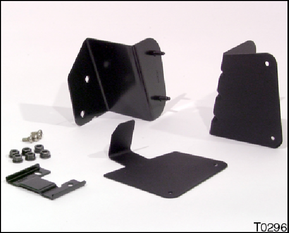

dazu gibt es ein Befestigungskit.
der hier ist vom 9-3-1, ich gehe aber mal davon aus, dass es beim 902 genauso ist.

Also wenn ich mich nicht sehr vertue, sind die Befestigungen/ Montagekonsolen CD-Wechsler vom 900II und 9-3I verschieden.........
Ich gucke mal im EPC nach.......

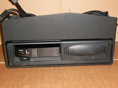

ach mist nun habe ich dich glatt vergessen.

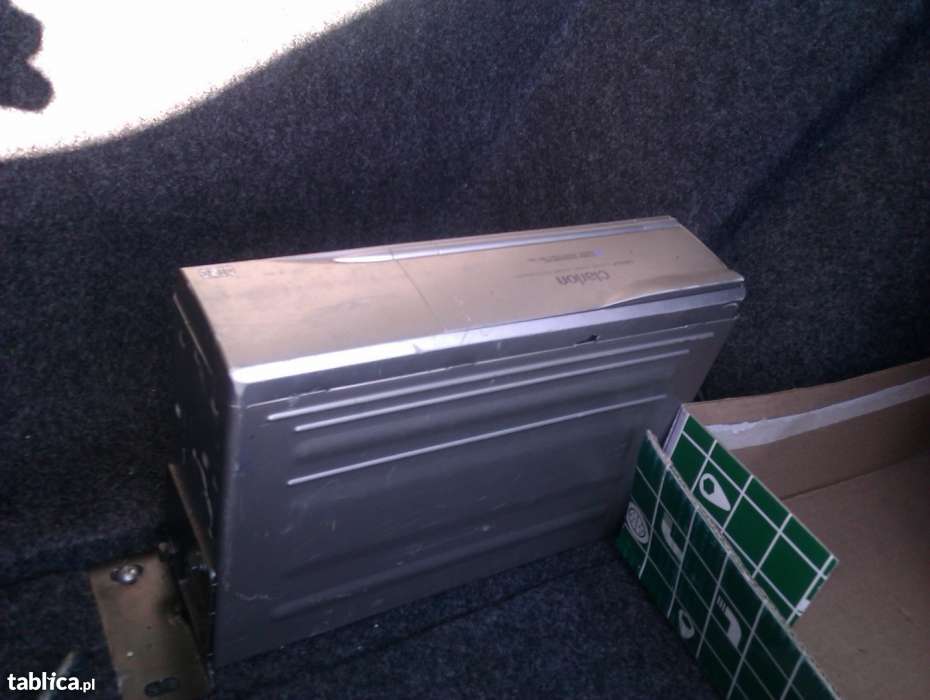

so sollte er verbaut in deinem kofferraum stehen
75546471_2_1000x700_zmieniarka-clarion-cdc634-caa-355-dodaj-zdjecia.jpg.a7950318ae26602078df0531bd46c3b7.jpg
im 902 waren aber 10fachwechsler verbaut..;-)
da müssten zwei für den 902 aufgeführt sein

Stricknadel reicht :biggrin:. Das wird nur am Bodenteil der Seitenverkleidung verschraubt. Zumindest bei meinem 900 CV war unter dem Teppich ein Blech mit oben Stehbolzen und auf der Unterseite 3mm Schaumstoff als Polsterung. Auf die Stehbolzen waren dann von oben die Winkel mit Muttern aufgeschraubt. Sah von oben dann ähnlich aus wie in dem polnischen Bild in #4, nur eben Muttern.
