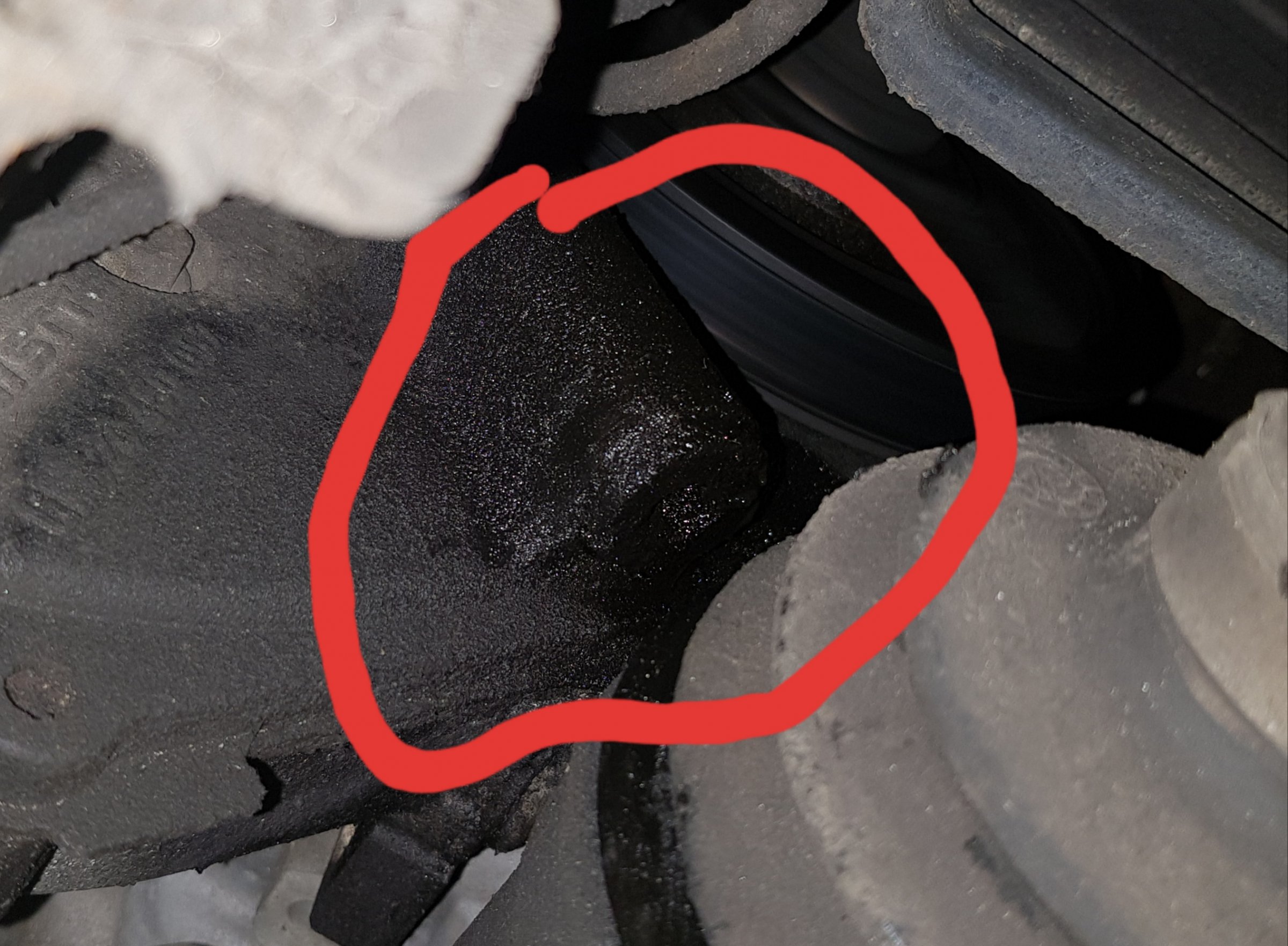

Bei meinem Saab Aero 2.0T baujahr 2004 hab ich diese Feuchte Stelle auf der Beifahrerseite über der inneren Achsmanchette entdeckt. Kennt ihr das Phänomen oder kann mir sagen woran es evtl. Liegen könnte?
Ich weiß das es ein Blick in die Glaskugel ist aber Vermutungen reichen mir da schon

[mention=8684]Fabi3112[/mention] mal versucht mit nem Selfie Stick näher ran zu kommen (so habe ich meine Bilder vom Getriebe gemacht :biggrin:)?
Ansonsten sieht das etwas nach Ventildeckel aus.
Müsste man jedoch mal genauer sehen.
Ich hab immer das Problem das man hier ja nur ne bestimmte Größe hochladen kann, Vllt mache ich mal ein Video davon dann kann man es besser sehen... wird aber evtl. Erst Dienstag was werden
Du kannst Bilder bei imgbb.com hochladen und den BBCode des Vorschaubilds hier einfügen.
