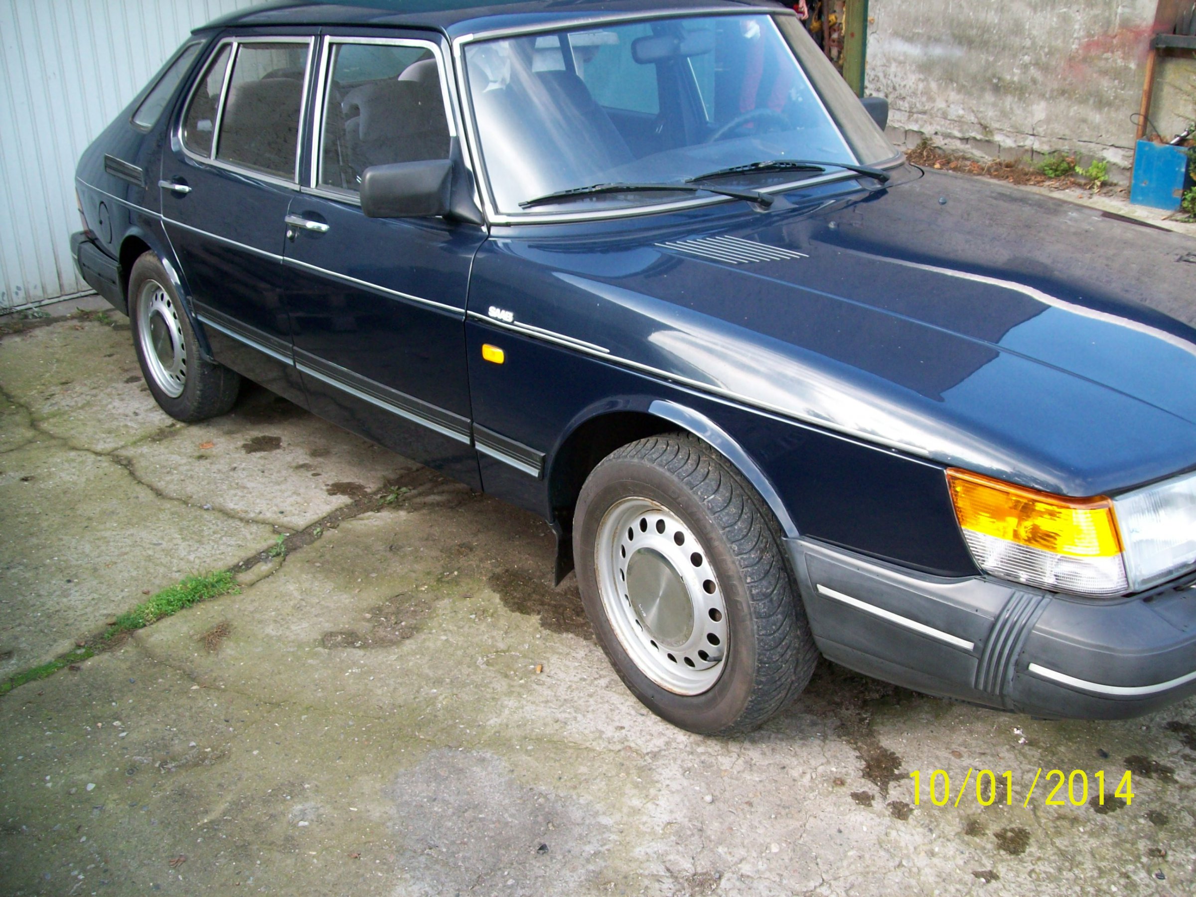

Hier im Forum hatte ich im Marktplatz die Anzeige von Achim gesehen, der einen blauen 901 Fünftürer anbot. Da es nicht all zu weit von mir zu ihm ist, bin ich dann mal schauen und fahren gewesen. Unverbastelt, etwas patiniert, aber komplett,sprang auf Schlag an, lief gut,fuhr gut, einzig auf der Bühne tauchten dann einige Roststellen auf, die man vorher so nicht sehen konnte. Für mich, der (noch) nicht schweißen kann, zuviel. Achim hatte allerdings gleich eine Lösung parat, so entschied ich mich letztendlich dafür, das Abenteuer 901 mit diesem Fahrzeug zu wagen.

EZ April ´90, ambassadorblau, Velours blau, 8V, bisher in Finnland zugelassen, stand eine unbekannte Zeit herum. Letzter Besitzer lt. Finnischen Papieren: Petri Petrie, ein saabaffiner Künstler. Extras: keine, nicht mal ein DZM... ach doch, eine elektrische Zusatzheizung und ne AHK, die der TÜV allerdings letztlich weghaben wollte. Der Plan war, das Auto tüvfertig zu machen und dann anzumelden. Die Bestandsaufnahme ergab: Bremssättel rundrum brauchen Arbeit, Ankerbleche sind wegerottet, Bremsscheiben noch gut, Klötze mussten neu. Und dann noch neue Traggelenke vorne, damit der Tüvonkel sich freut. Der Motor war selbstverständlich auch nicht ganz trocken, Himmel hängt, Lack braucht Arbeit, kleinere Roststellen an der Karosserie (aber überschaubarer Aufwand) müssen demnächst angegangen werden. Türen mit Rost, allerdings alle gut rettbar.

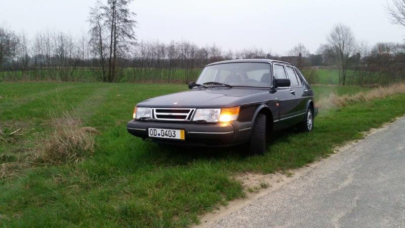

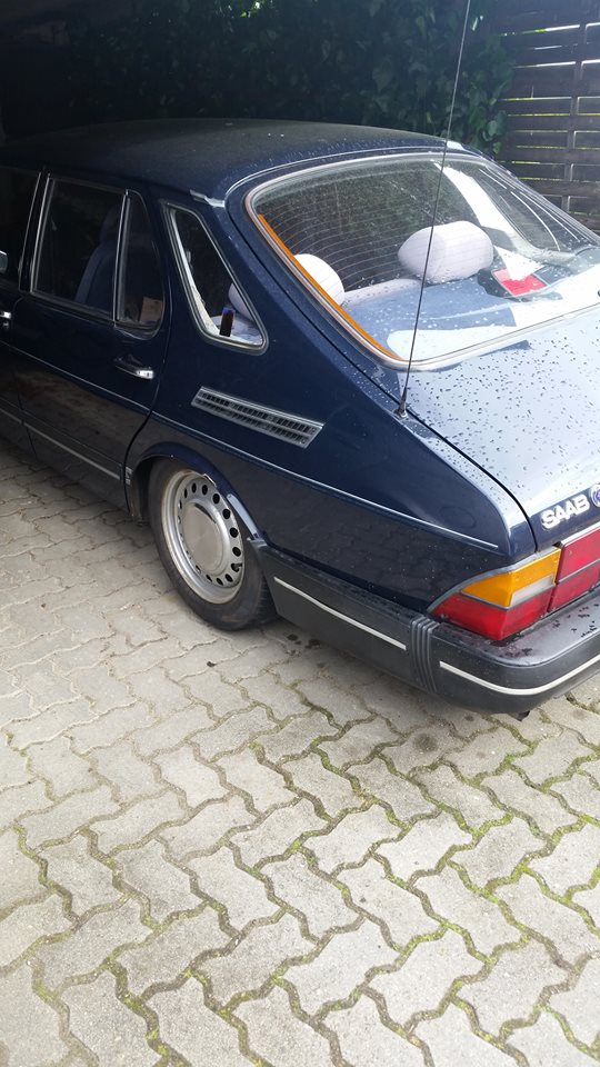

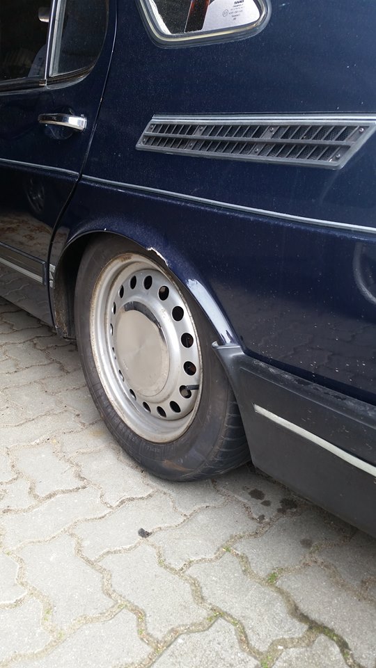

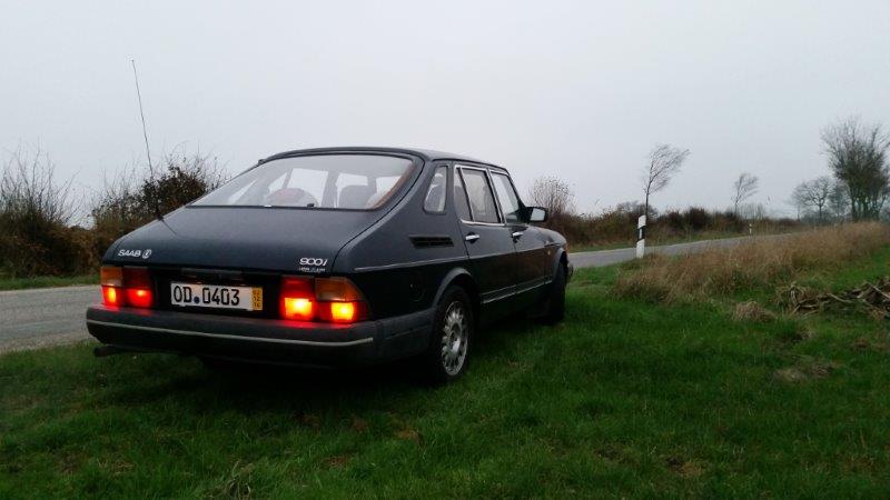

Hier noch ein paar Bilder:
90101.jpg.ecba40de84312c5afa2bb90f8c0ac5e1.jpg 90102.jpg.fdcfcdb46ed42c7c89c4938a50571b02.jpg 90103.jpg.35a8961112f949aebdad431cc5d899e0.jpg
Weitere folgen natürlich :wink:

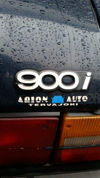

Allein der Tervajoki-Aufkleber ist es schon wert.

Passt auf jeden Fall gut mit dem Chrom, sieht auf einem dunklen 900er stimmig aus!

selten habe ich jemanden gesehen, bei dem der Funke nach einer Probefahrt so übersprang, es wurde schon dunkel, man hatte den Eindruck @TE wollte am sitz fest wachsen..;-)
ob das eine beginnende Saabliebe ist?

mir pers. gefielen die chromkappen besser ;-)

Und ja,auch mir gefallen die Stahlfelgen besser,der nächste Sommer kommt bestimmt.

Ick find den schau mit den chromigen Leisten da anne Fenster und die Chromkappen machen es echt rund. :top:

Tip: Alu's in 6x15 vom 9000er kriegt man oft sehr günstig und die kann man auf dem 900er mit 205/55-15 fahren.
Das kommt optisch gut (silberne Felgen/ambassador-blau) und die Bereifung füllt die Radhäuser sehr schön aus - und fährt Klasse - es muss nicht immer 16" sein.
Glückwunsch zum Neuerwerb. Ist ne schicke Farbe und ich finde es klasse, dass nicht nur die üblichen Verdächtigen geliebt und gerettet werden.
Ich würde übrigens im Gegensatz zu meinem Vorredner keine Alus draufmachen. die passen nicht zum Chrom. Silberne Stahlfelgen oder die Edelstahl-Radkappen sind stilvoller.
Auch Glückwunsch, hab das Auto live gesehen, gute Basis.
jede Vollabnahme sollte eine gute basis sein..:biggrin::ciao:
