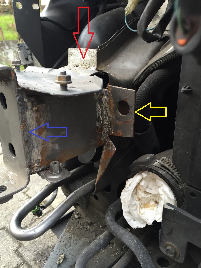

Schaut mal hier:
http://www.saab-cars.de/data/photos/l/2/2443-1419681510-bd9259a715be55bf1a120d816a303f23.jpg
Zeigt 50% des Rosts. Das Bild sieht human aus. Im Holm war Rost und unter dem Träger genau so. Der Träger nimmt den Wischermotor der Scheinwerfer auf.
das ist eine soll/knick/stauch-stelle, die kiste welche du ablichtest, hatte einst mal einen kleineren rumps, auch der winkel mit dem großen loch für den windschild ist etwas nach hinten verbogen.
sowie der obere winkel ist nachgeschweißt, wird mit vorliebe der orig 1ne kleine schweißpunkt entfernt um den klotz wieder herraus zu ziehen..;-) und der nette U-Träger, für den Alurahmen/Stoßstange mit dem Durchgangs-Bolzen, wurde vom werk punktgeschweißt u nicht wie bei dir seitlich durchgehend angeschweißt..:rolleyes:
sicherlich kommt wieder....nee dem war NIE so!...................daher bilder.

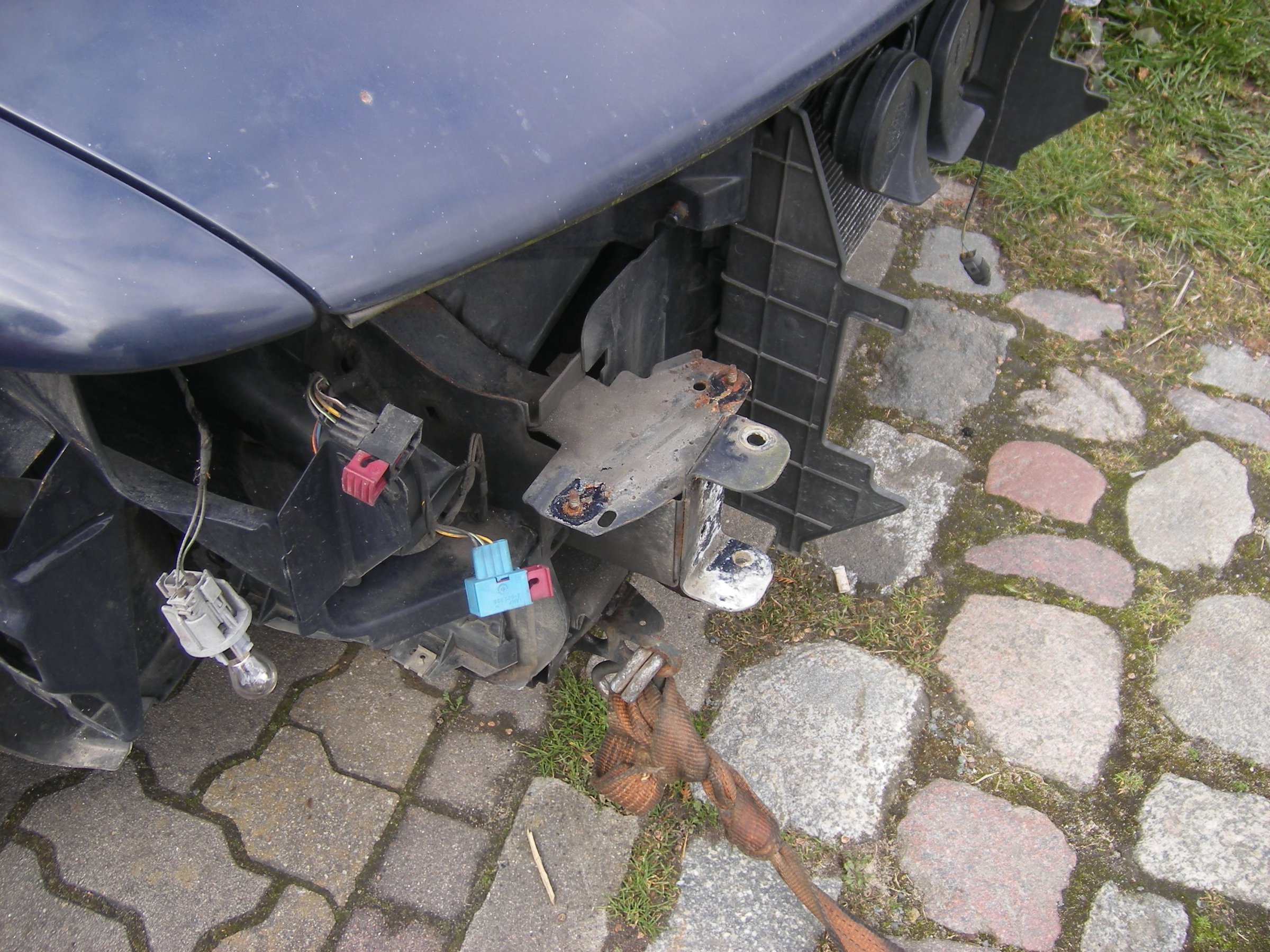

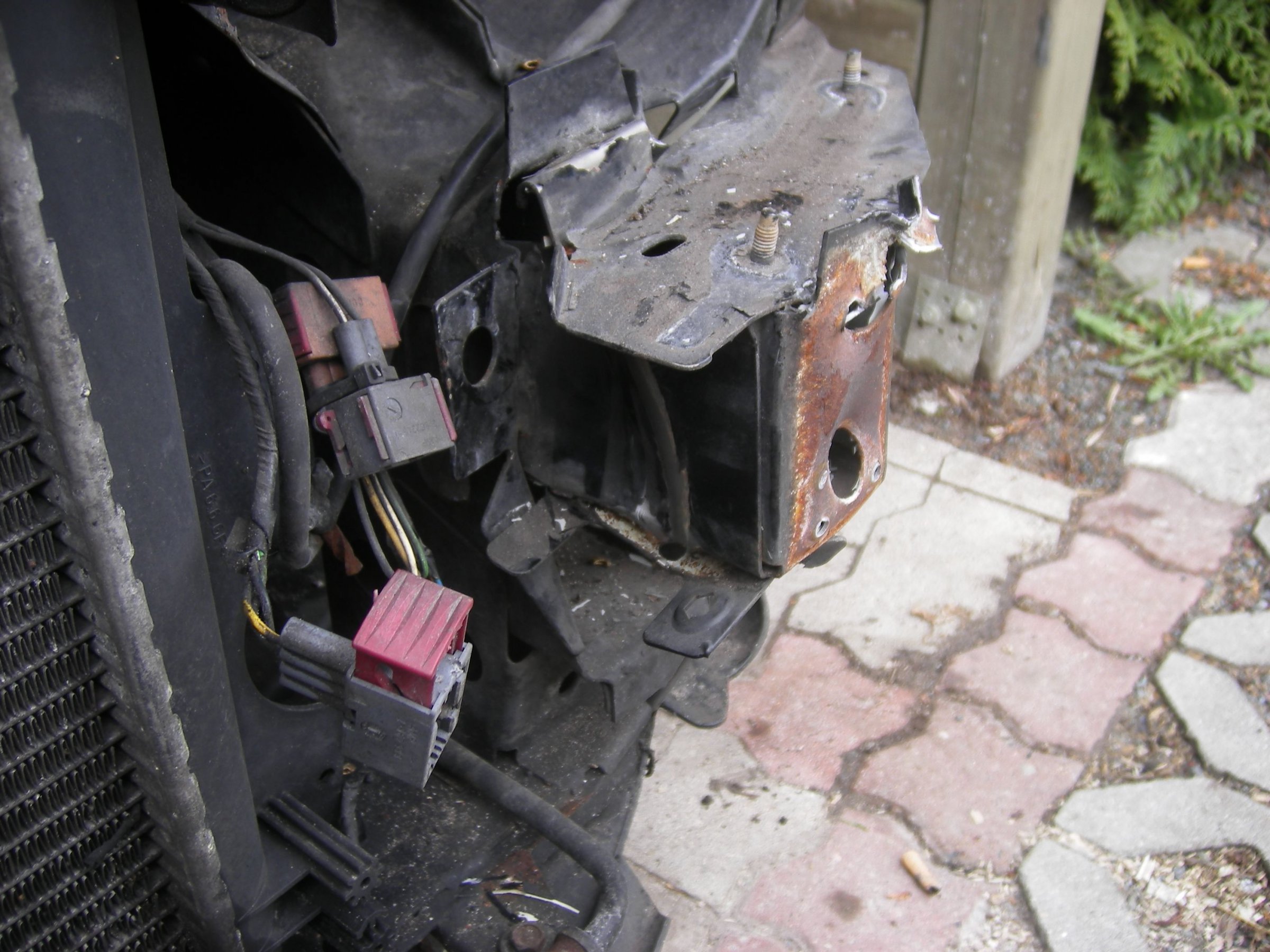

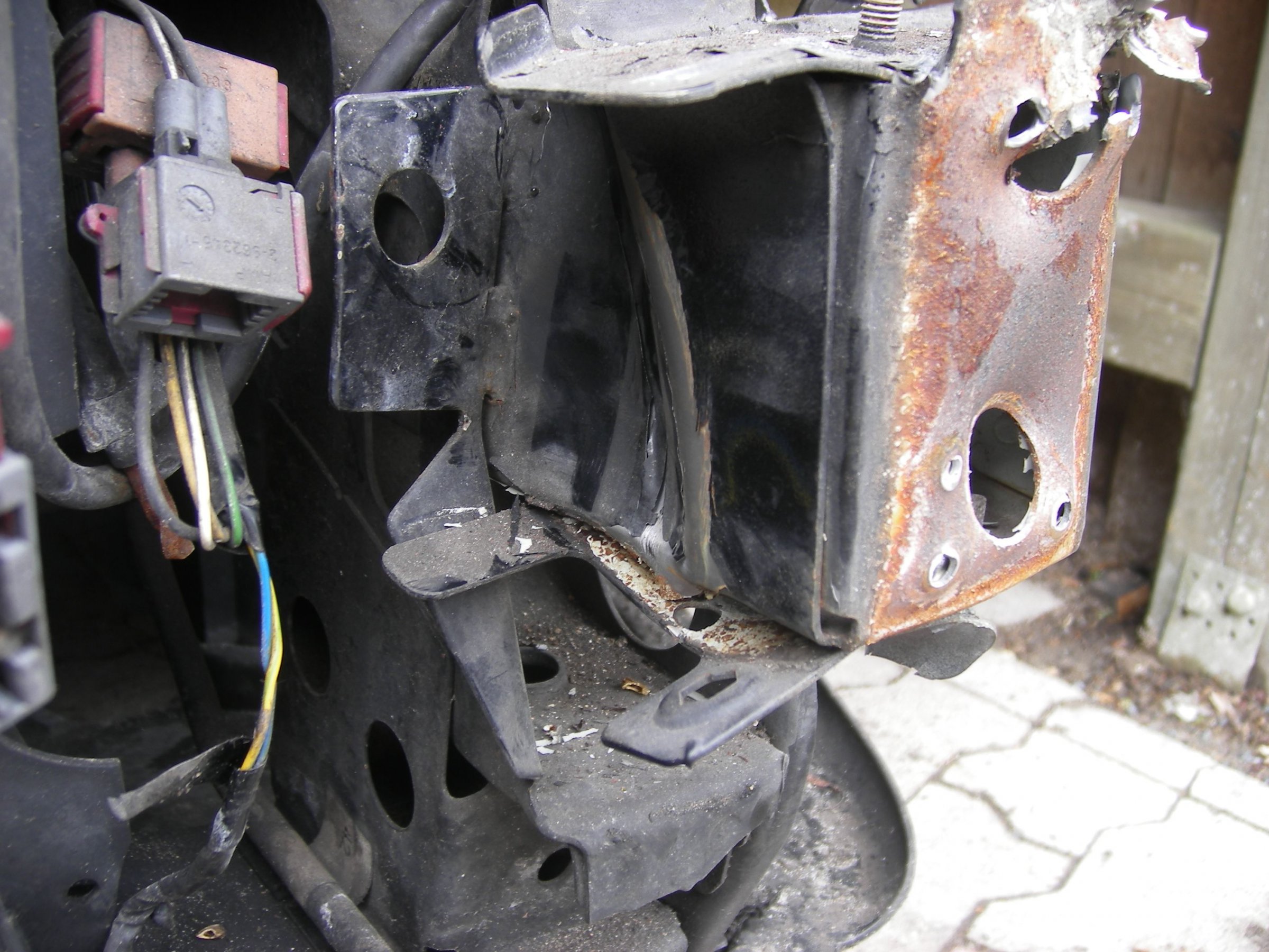

Ich habe da an ein anderes Blech gedacht,
vielleicht das?

Da ist geschweisst worden und dann schlecht konserviert worden. Achsgeometrie stimmt an dem Wagen aber. Somit mache ich mir da weniger Sorgen. Ist der Wagen von meiner Frau. Wir haben ihn erst seit 10 tkm.
Das war auch mein Gedanke. Ich gehe aber davon aus, dass noch die originale, leicht lädierte Stossstange verbaut ist. Stosstange ist rechts, wie durch einen harten Aufsetzer beschädigt. Der Rest vom Vorbau sah mir gut aus.
