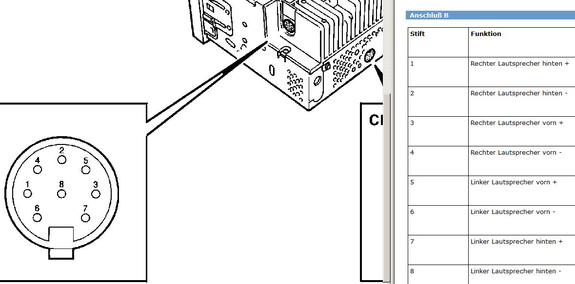

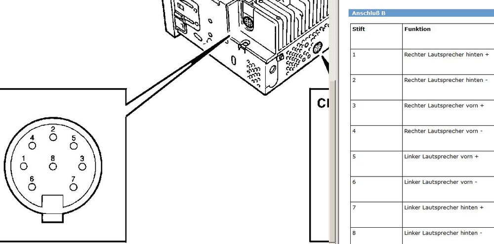

das Pinout kennst du aber? Ist bei 902 und 931 gleich. Und es sind imho massebezogene Signale wie bei Cinch, keine differentiellen.
Nein das Pinout kenne ich nicht :/
Dann hilft Dir das vielleicht:BelegungVorverstrkerausgang.thumb.JPG.053a451ef985d9708cf056b92a2a1544.JPG
Abgewinkelten Stecker z.B. von Conrad nehmen und Din/Cinch Adapter selber löten
Verflixt, da ist jetzt bei und beiden was schief gelaufen. Bei mir fehlte der Link und bei dir ist es die falsche Legende (die ist vom Lautsprecher-DIN-Stecker).
Hier der Link: http://www.kolumbus.fi/richard.bevan/saab/saab93/fitting.html
