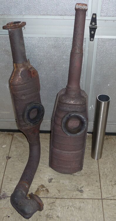

bevor ich das geschrieben habe, hab ich es natürlich ausprobiert. Natürlich am zu schweißenden Rohrstutzen und nicht am KAT-Außenblech
Ok, magnetisch und laut WHB 12% Chrom. Wollte jetzt auch genau wissen was es ist und bin bei Thyssen fündig geworden:
Home > Edelstahl > Ferritischer Stahl > 1.4512 | X2CrTi12 (10,5–12,5 % Chrom)
. . .findet Anwendung für Schalldämpfer- und Abgasentgiftungsanlagen bei Kraftfahrzeugen. Außerdem weist die Güte eine ausreichende Beständigkeit gegen Innen-und Außenkorrosion auf . . .
wird also so etwas sein, ist magnetisch aber trotzdem ein Edelstahl und nur etwas korrosionsbeständig da es rostet, aber nicht durchrostet. Also nicht vergleichbar mit V2A alias 18/8 Chrom Nickel Stahl, aus dem üblicherweise die Edelstahl-Auspuffanlagen sind.
