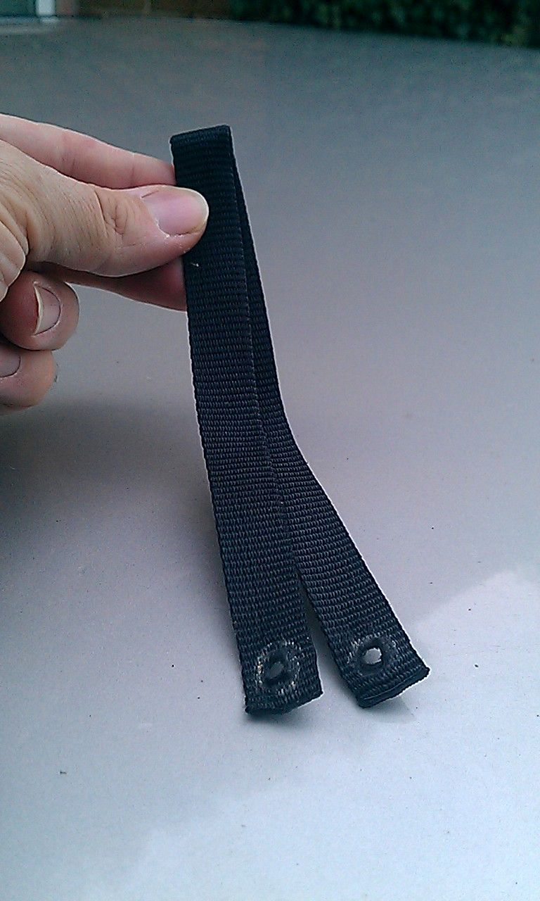

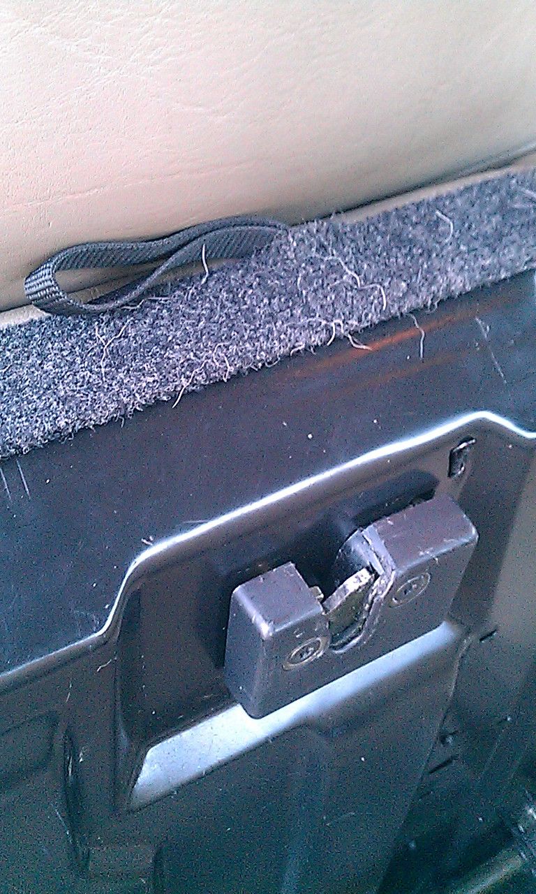

Leider habe ich den Entriegelungsriemen meiner Rückbank abgerissen. Irgendwie fällt mir kein Weg ein wie ich die Rückbank trotzdem entriegeln kann. Hat jemand ein Tipp ? Mit dem Kuhfuss hat es nicht geklappt.IMAG1209.thumb.jpg.9f8053812a39cafb8f6d52c35d6d8132.jpg IMAG1210.thumb.jpg.cc532cdc5d2acec8c94d040a1df8a5dd.jpg
Lehne ausbauen. Dann kannst Du evt. den Bezug unten aus der Blechfalz rausfriemeln und etwas abziehen, so dass Du an die Entriegelung kommst

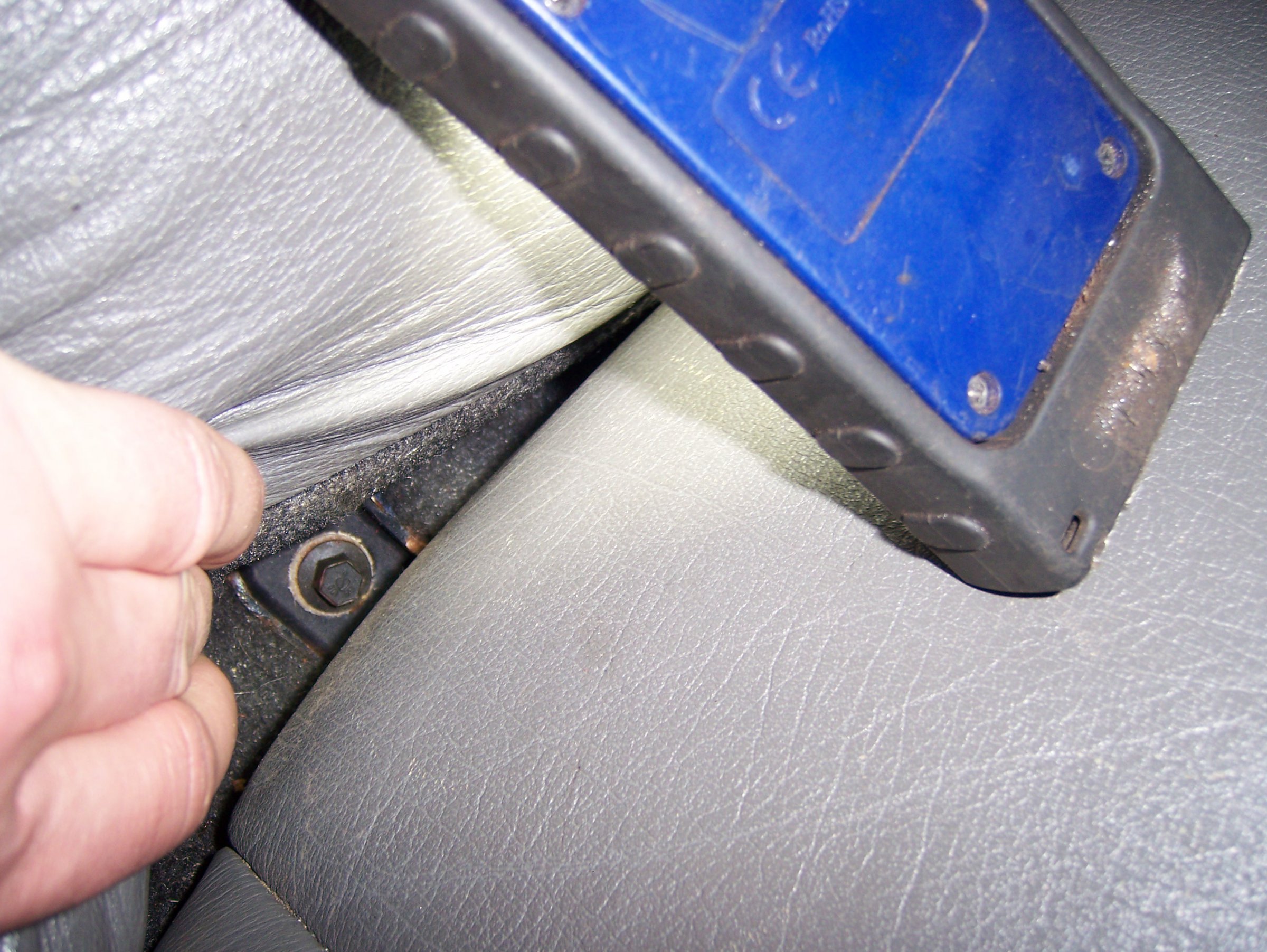

Hallo miteinander, ich hatte heute auch dieses Problem bearbeitet und möchte euch die Lösung gerne bebildert zur Verfügung stellen :hello:

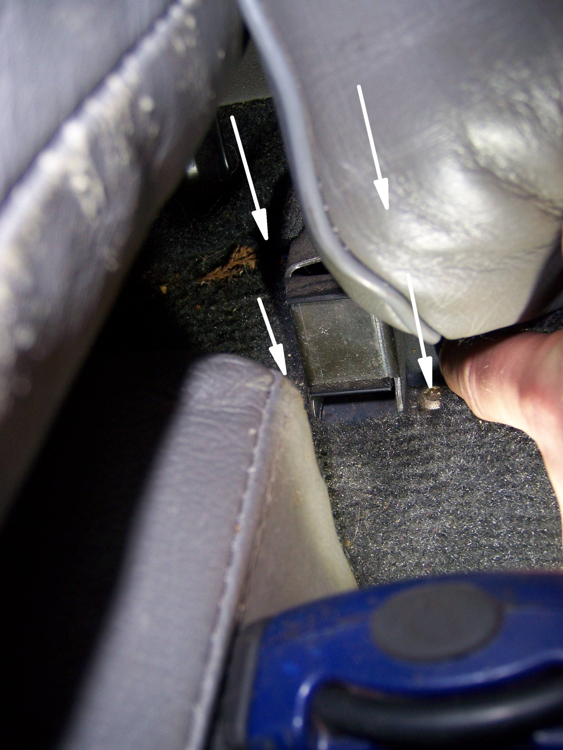

Zunächst muss also die Lehne raus, gar nicht so einfach, wenn mindestens eine Sitzfläche nicht aufgeht...
In der Mitte sind es die 4 Schrauben T30
Außen, Richtung Gurt jeweils eine SW10

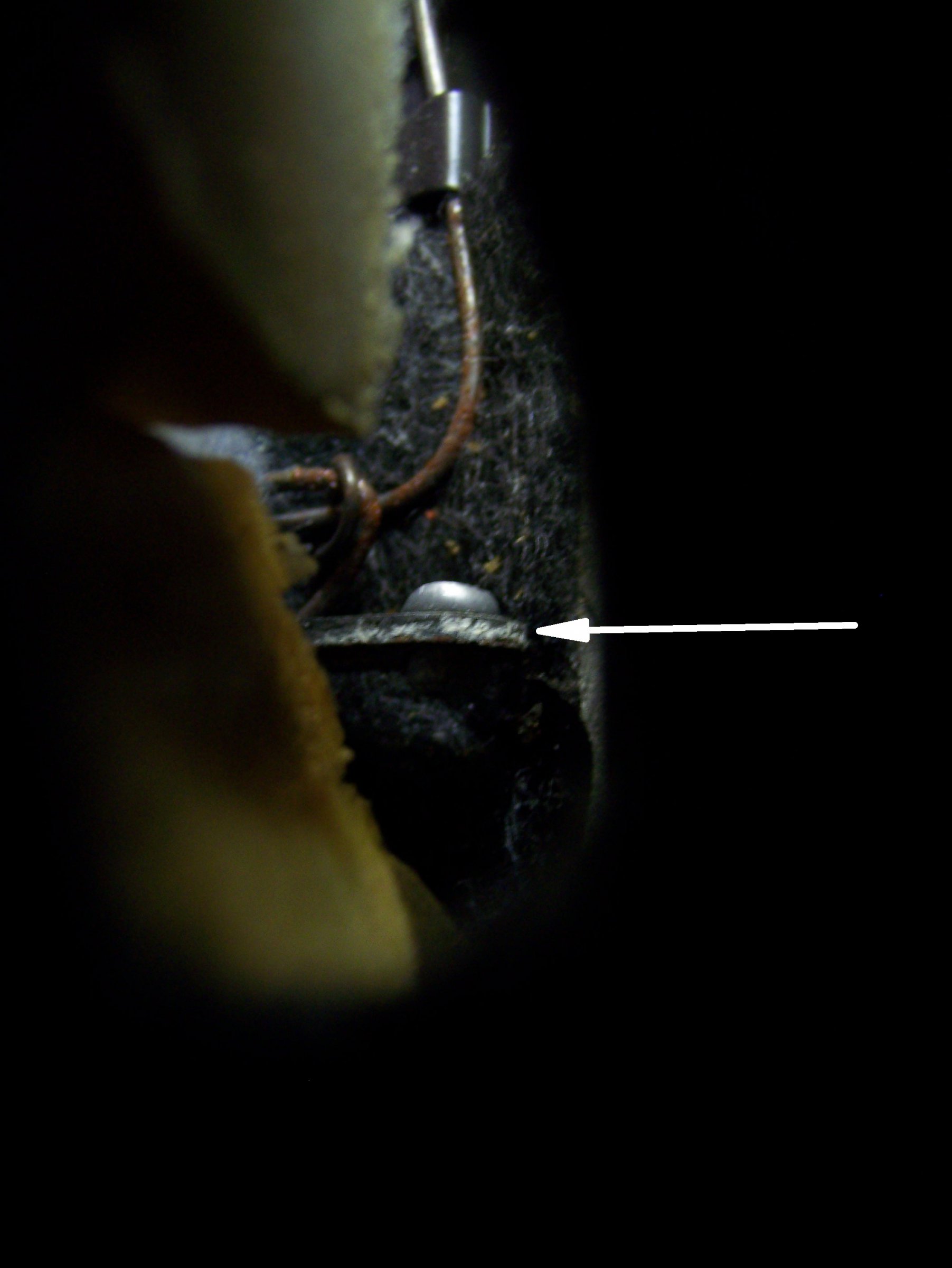

Dann kann man von oben durch den Schlitz, wo mal die Schlaufe war reinsehen und sieht diesen kleinen Hebel

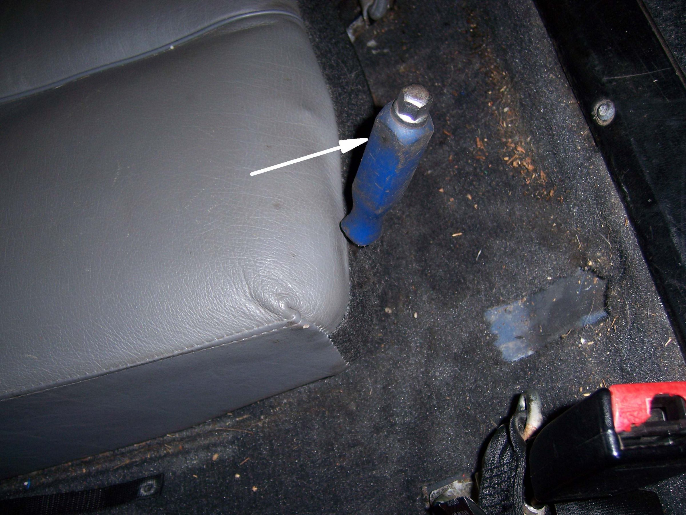

Da einen Schraubendreher rein und nach hinten drücken, auf is :biggrin:

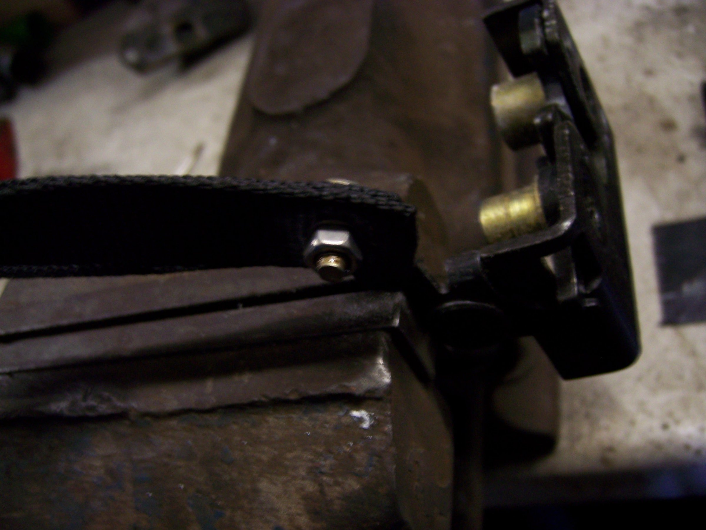

Das Schloss ist schnell ausgebaut und repariert, in meinem Fall mit 'ner 5er Schraube- Blindniet wollte ich nicht nochmal blind vertrauen :cool:

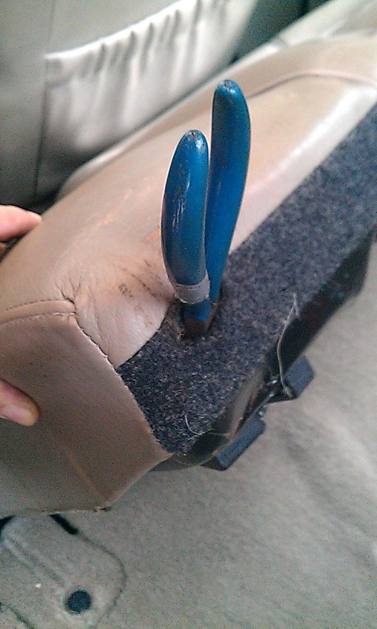

Bei der mittleren Schlaufe geht es wahrscheinlich auch ohne Lehnenausbau mit etwas Gefühl bei runtergeklappter MAL (wenn man weiß wo man hin muss :rolleyes: )
Viel Erfolg!
steini
Super, das war der entscheidende Tipp ! Konnte ohne Ausbau nun mit einer Zange den Hebel erwischen . Nun wird das Schloss ausgetauscht. Danke dir.
