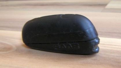

Meine Tochter hat nen 9-5, wo noch die Fernbedienung nicht im Schlüssel integriert ist, sondern extern als Banane (oder ist's der Knochen?)
Jedenfalls ist bei beiden inzwischen der Ring abgebrochen, wo der Schlüsselring durchgeht. Somit ist es arg ungünstig, wenn man einen Schlüssel hat und irgendwo in der Hosentasche noch die Fernbedienung.

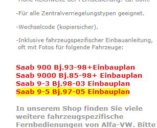

Gibt es irgendeine vertretbar günstige Möglichkeit, den Schlüssel umzurüsten, damit die Fernbedienung im Schlüssel integriert ist. So wie es ab MY 2000 der Fall ist. Oder gibt es anlernbare Fernbedienungen, welche das Signal der originalen kopieren?

Hallo Frank, der E-Bucht Link führt zu einer ganz normalen Nachrüst FFB. Habe von diesen schon einige in vielen diversen Fahrzeugen nachgerüstet. Nur im Saab nicht. Ich denke mal dass das im 9-5 aufgrund der Alarmanlage und der Bus Geschichte nicht hin haut.
Da diese Nachrüst Dinger immer ein eigenes Steuergerät haben und die Schlüssel nicht im Twice angelernt werden.
Es wäre zwar möglich diese FFB an die Saab ZV zu basteln, dann würde aber wahrscheinlich jedes mal die Alarmanlage an gehen. Da zwar die Stellmotoren aufgehen aber die Elektronik "denkt" die Türen wären noch verriegelt und beim Aufmachen dann der Alarm losgehen müsste.

Banane/Knochen zerlegen,
Elektrik raus,
in das Gehäuse an geeigneter Stelle zwei Löcher dremeln,
Schäkel durchstecken,
querbolzen rein,
abdichten,
Elektrik wieder rein,
zusammenschrauben,
... und schon kann man die Banane/Knochen wieder ZUSAMMEN mit dem Schlüssel durch die Gegend tragen ;)

@ else: darüber habe ich auch schon nachgedacht. Da meine Tochter die Banane noch spazieren fährt, konnte ich da noch nicht reingucken. (3.Alternative)
[uSER=8521]@Marc[/uSER]; 4.Alternative: der Klappschlüssel wie bereits erwähnt...der Verkäufer hebt ja explizit den 9-5 hervor. Sollte also klappen (denk ich mal) Alarmanlage ist nicht vorhanden.
