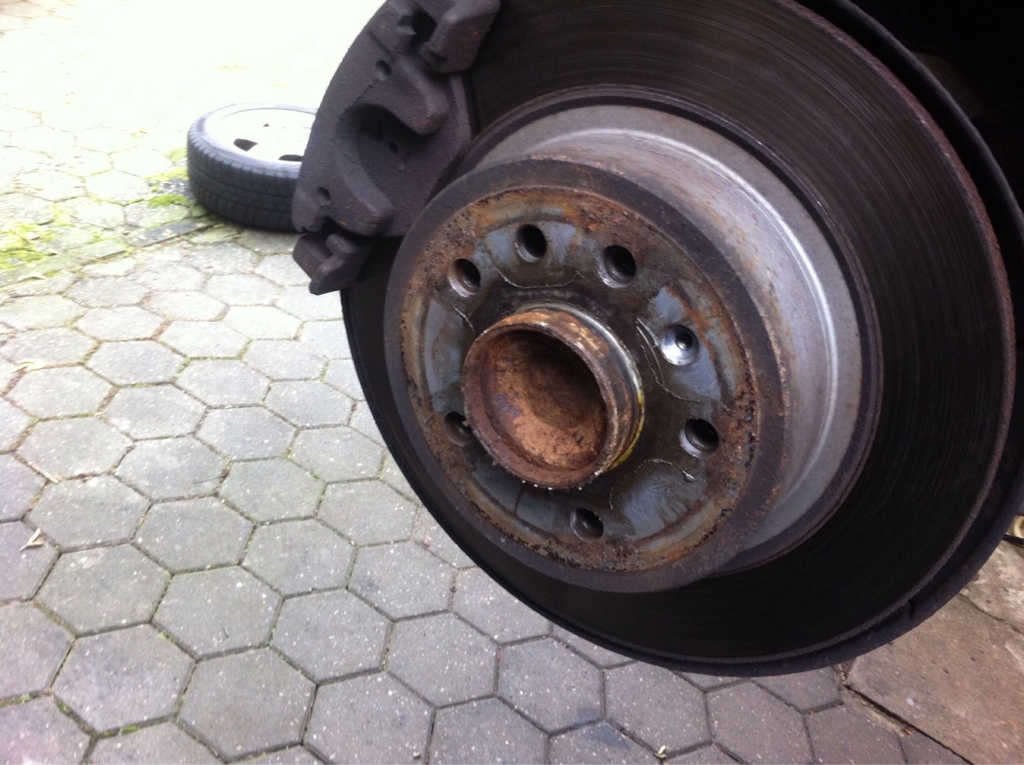

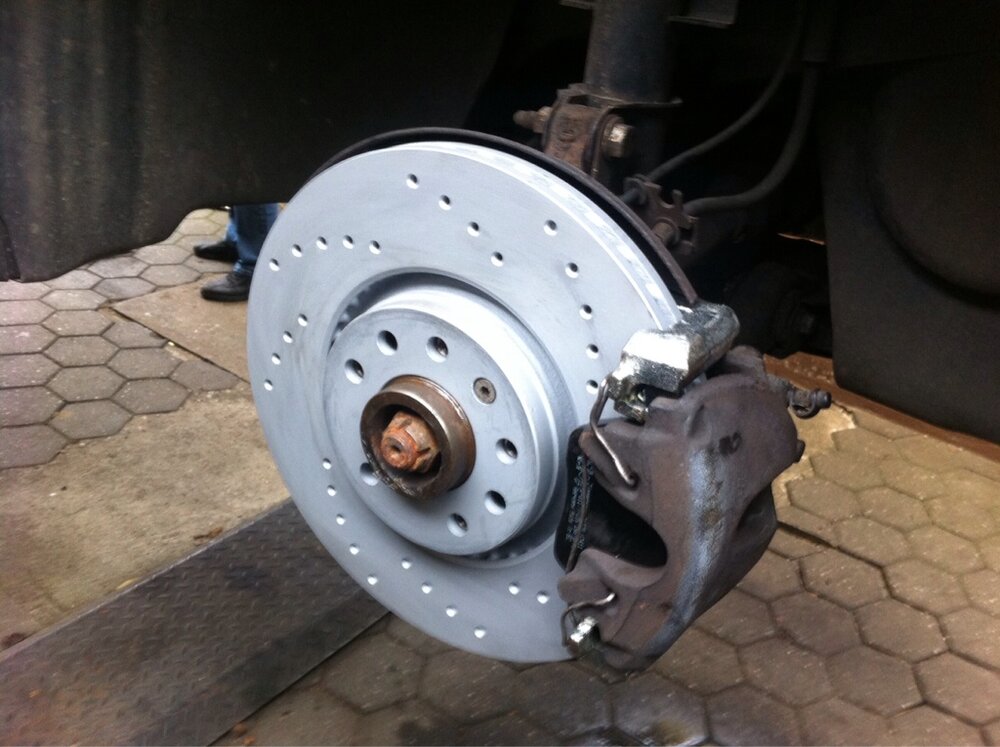

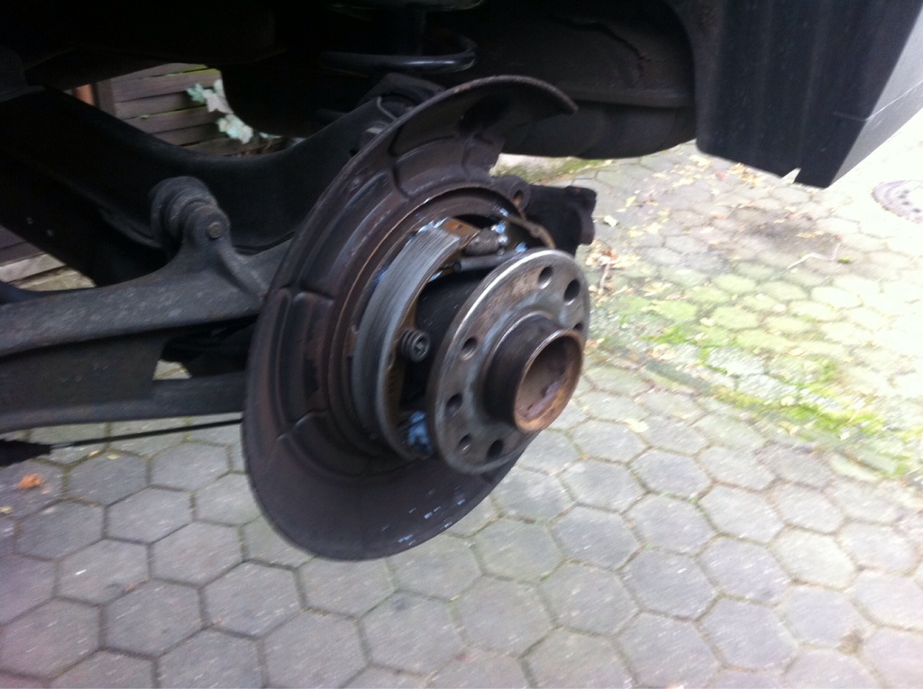

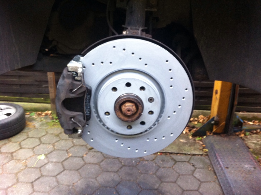

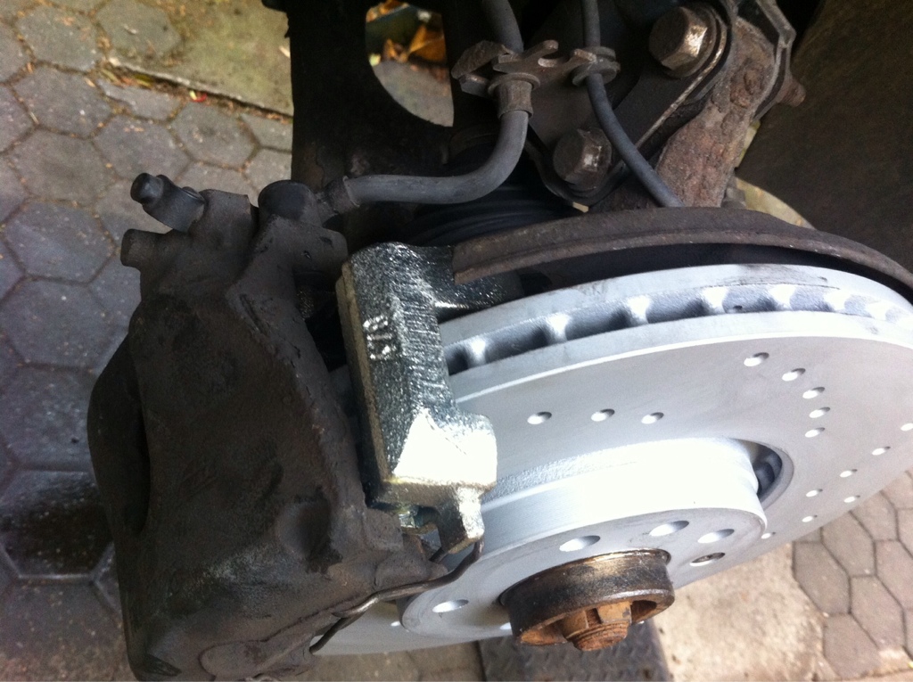

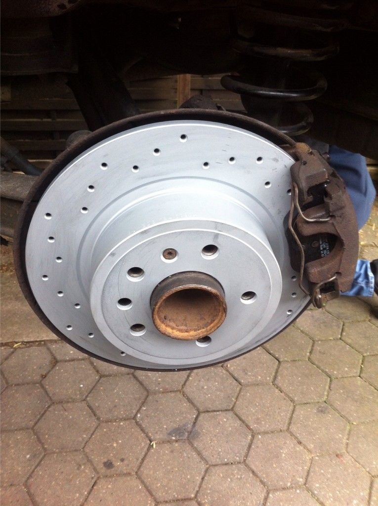

da Saabist0611 und ich nach langer Wartezeit auf die besonderen Ersatzteile endlich mit dem Bremsen-Upgrade fertig geworden sind möchte ich euch die ersten Bilder nicht vorenthalten:
Verbaut wurde:
Bremssattelhalter von den Neobrüdern
308mm gelochte innenbelüftete Zimmermann Scheiben vorne
286mm gelochte massive Zimmermann Scheiben hinten
beides inklusive original Zimmermann Bremsbeläge
Die Bremsbacken haben wir nicht erneuert, wir hatten zwar schon Ersatz besorgt aber die alten waren nicht "alt" :D

PS: Wie man sieht passen die 15" Wärmeschutzbleche auf bei der 16" Bremse problemlos
Bremssattelkur mit Schläuchen steht noch an aber nicht sofort...

Sieht gut aus.
Kurze Anmerkung, die Bremsschilder sind bei deinem Jahrgang in 15" und 16" identisch.
D.h. bei der 15" Bremse sind sie eigentlich zu groß.

Und, bist Du mit der Verzögerung zufrieden? Bei den Schläuchen nimmst Du aber Stahlflex, oder?
Gut zu wissen, hatte mir den Ar*** abgesucht nach den 16" :D Wäre sehr enttäuscht gewesen dann die selbe Größe zu bekommen...
Kein Vergleich zu den standard-Scheiben (die waren aber auch runter...) Natürlich werden es Stahlflex, wahrscheinlich mit einer Ummantlung passend zu der noch kommenden Sattelfarbe ;)
Ich muß mal nachfragen:
wo hast Du die Wärmeschutzbleche (Bremsschilder) bezogen?
Ich hab mich vor ca. 4 Monaten dumm&dämlich gesucht bei den bekannten Saab-Teile-händlern: Überall waren sie nicht zu beziehen!! Hat dann meine Werkstatt in Schweißarbeit also die Alten wieder repariert:redface:
Wie oben zu lesen habe ich mic hauch dumm und dämlich gesucht und KEINE gefunden.. deshalb war ich glücklich dass die alten passen
Ich habe die selben Scheiben drauf und bin eigentlich nicht zufrieden. Zumindest waren und sind die nicht besser, als ungelochte ATE &Co. Habe mir mehr von versprochen.
Vielleicht noch wichtig zu wissen: 15 Zoll Räder passen jetzt nicht mehr und bei 16 Zoll Rädern sollten zwingend flache Ausgleichgewichte verwendet werden.
