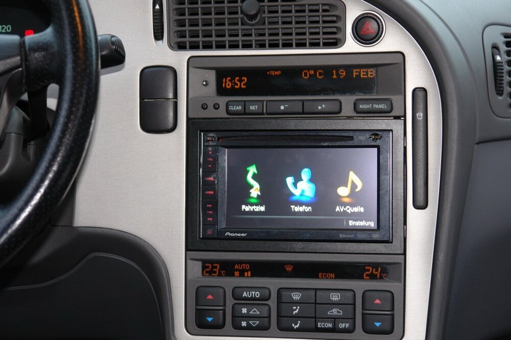

Hallo zusammen, ich habe in meinem Saab 9-5 ein Pioneer Doppel-DIN Moni-Receiver verbaut, angeschlossen ist er an das AS3 momentan über den Chinch Out - Endstufenausgang. Das liefert eine grade noch so anehmbare Qualität, schön ist aber anders.

phoca_thumb_l_Saab-9_3-Pioneer-AVIC-Navigationssystem_03.thumb.jpg.f95277cf6427e3964719e889cd02aeb7.jpg
