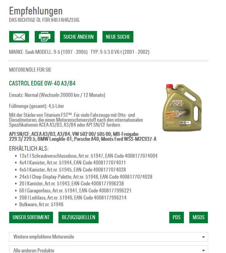

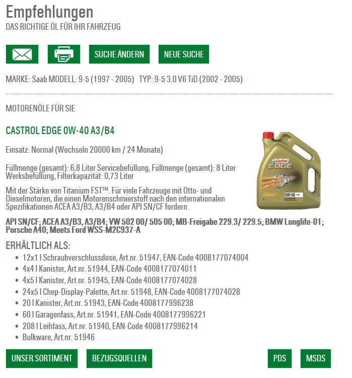

So nicht ganz richtig, es ist der V6 !
Die Modelle 2,8 und 3,0 V6 benötigen gerne 6-7 Litern vom feinsten Öl !
Preis ist dennoch zu hoch, beim fSH mit bestem 0/W30 , sollte es maximal die Hälfte kosten.
Der alte V6 hat nur 4,5 Liter Öl, bitte nicht mit dem Diesel verwechseln:
9-5DI.thumb.JPG.efcacf57869e020c85def2a6fbd96cb1.JPG V6l.thumb.JPG.5e530952d7229db60df7b8c44c0b0747.JPG
7 Liter sind beim 2.8 V6 richtig, den gab es aber im 9-5I nicht.
