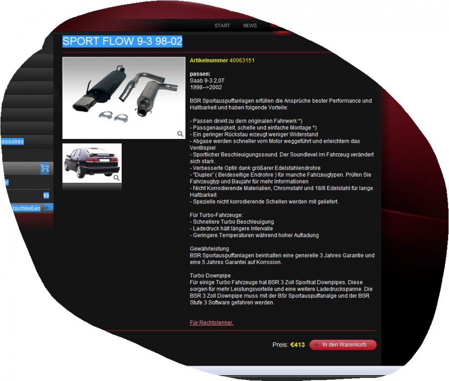

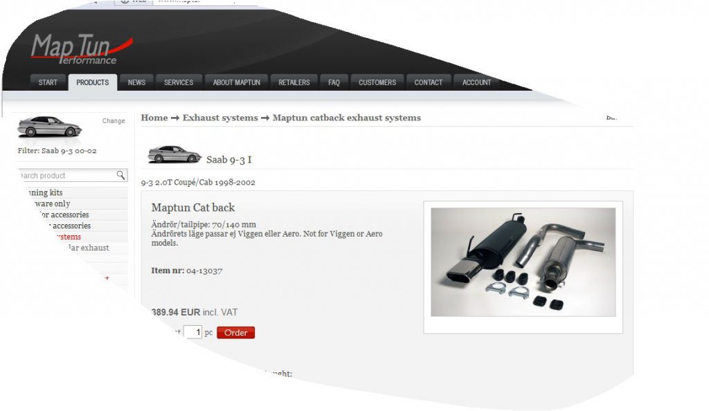

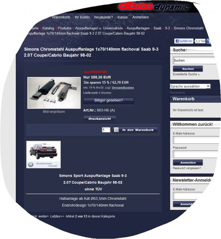

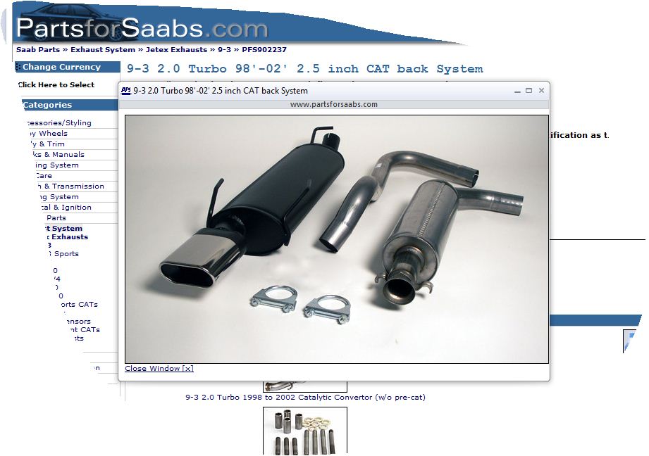

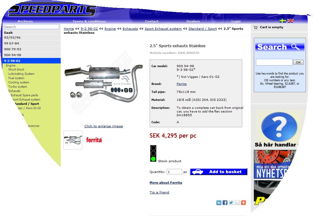

Ich habe mich in letzter Zeit mit allen möglichen Abgasanlagen beschäftigt und jetzt bin ich verwirrt.
Ich suche eine 2,5'' Halbanlage ab Kat oder Flexrohr.
Bei BSR, Jetex, Simons und Maptun taucht stets das gleiche Produktbild auf. Verkaufen die alle die gleiche (Simons-)Anlage oder sind die nur zu faul, eigene Bilder zu machen???
Lediglich bei Abbott und Ferrita erscheint eine andere Anlage, erstere allerdings in 3'' und ohne Vorschalldämpfer.
Was mach ich denn nun? Unterscheiden die ersten vier Anlagen sich irgendwie? Bei youtube wird man auch nicht wirklich schlauer, da die Autos meist ein anderes Setup haben (Motor, Downpipe etc).
Danke für Eure Hilfe![ATTACH]69995.vB[/ATTACH][ATTACH]69996.vB[/ATTACH][ATTACH]69997.vB[/ATTACH][ATTACH]69998.vB[/ATTACH][ATTACH]69999.vB[/ATTACH][ATTACH]70000.vB[/ATTACH]
