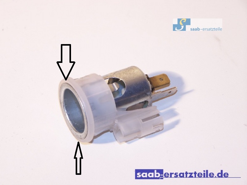

Der Anzünder hat Plaste-Haltelaschen, wenn ich mich richtig erinnere 2 Stück, die ganz gut halten, und am besten lässt er sich ausbauen, wenn man diese zusammendrückt, was aber äußerst fummelig ist. Hilfreich ist, zu wissen, wo die sitzen - hier z.B. kann man es erkennen: http://www.saab-parts.eu/bilder/produkte/gross/-saab-8574477-Steckbuchse-Zigarettenanzuender-mit-Leuchtrampe-900-2-9-3.jpg
zwischen metallring u kunstoff mit einem zB messer und die metallhülse etwas vor hebeln, so lösen sich die haltelaschen u geben den anzünder frei.
