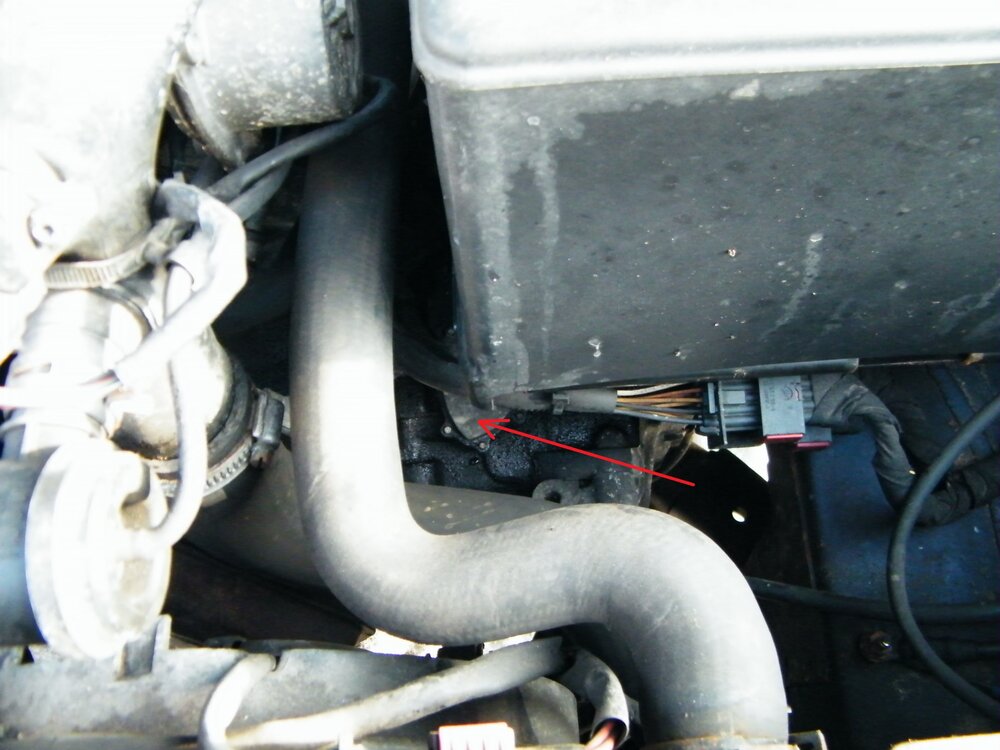

Ich habe dazu mal eine Frage, da ich das demnächst auch vor habe. Was brauche ich da, um die abgezogene Leitung zum Ölkühler abzudichten. Reicht da eine Schraube? Wie habt ihr das bisher gemacht?
Hej,
Von vorne auf das Getriebe gesehen ist die linke Leitung die Druckleitung, diese ist zu lösen. Beim Ölwechsel muss die Hohlschraube nicht direkt abgedichtet werden. Diese Leitung vom Kühler ist drucklos. Sie sollte lediglich mit einem Stopfen verschlossen werden, damit kein Schmutz eindringen kann und kein Rest-Öl heraustropfen kann. Du kannst das Ende der Leitung auch mit einen Kunststoffbeutel verschließen.
