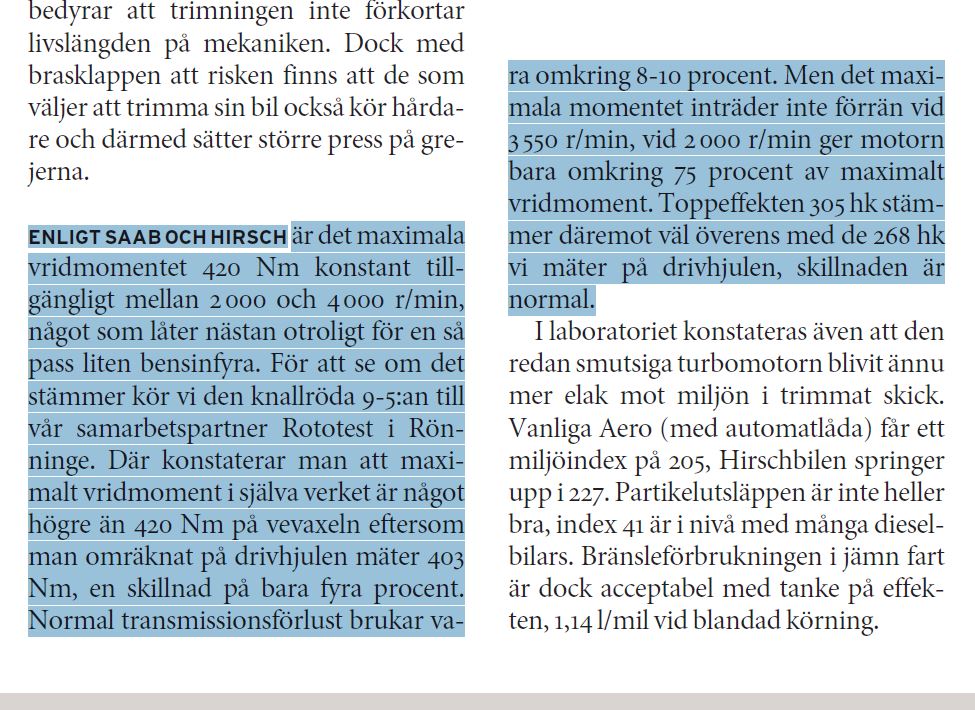

TV hat allerdings nicht am Motor, sondern am Rad gemessen, und stellt selbst fest, daß die Angaben für die Motorleistung realistisch seien. Bei Zugrundelegen des üblichen Korrekturfaktors dürfte das Drehmoment am Motor die Werksangabe sogar übersteigen.
Die einzige Abweichung von den Hirsch/Saabangaben sei, daß das Drehmoment kein Plateau ab 2000/min bilde, sondern bei 2000/min erst 75% des max. Drehmomentes erreicht sind.
(Anmerkung von mir: Das läßt sich aber unter Umständen damit erklären, daß beim Durchbeschleunigen auf dem Rollenprüfstand der Ladedruck nicht schnell genug aufgebaut wird - würde man den Motor auf einem Prüfstand "einbremsen" können, daß er bei unveränderter Drehzahl maximale Last abgibt könnte das anders aussehen.)
Ich stelle also fest: Deine Quelle stützt Deine Behauptungen nicht.

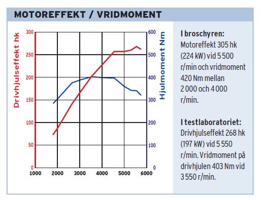

Hier , bitte
Danke. Aber ein einziger Test ist nicht wirklich aussagekräftig.
Ich glaube auch diesem Testbericht. Die Leistung von nur 268 PS bedeutet ja das der nichtmal die 280 PS Version erreicht.
Das sieht man auch am Ergebnis 0-200 km/h: 23,16 Sekunden. Bei Hirsch wurde der mit 20,3 Sekunden getestet.
Soll vorkommen, spricht aber nicht für alle poduzierten Trolls. Ich hatte auch deutlich über 300 PS.
Trotzdem Danke .

Man beachte: motoreffekt (Motorleistung) laut Prospekt, im Test gemessen aber drivhjulseffekt (Leistung am Rad)!
Nochmal: Wenn der Hersteller/Tuner 305PS Motorleistung angibt und die Zeitung dann 268 PS am Rad mißt, dann ist das KEIN Widerspruch.
