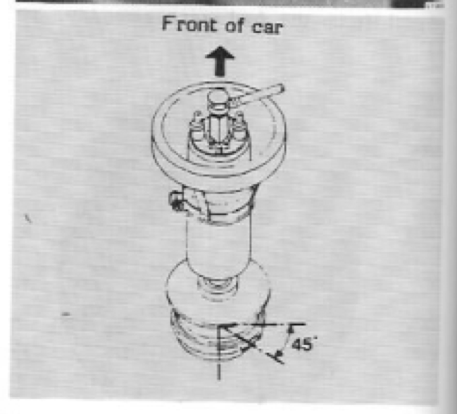

Noch ein Tipp: Beim Wiedereinbau der Pumpe unbedingt die Orientierung der Ansaugöffnung beachten, führt sonst zu interessanten Problemen.
Außerdem den Ansaugtrichter (das weiße Plasteteil unten am Gummi) vorher zerlegen und das Sieb reinigen, mit feinem Schleifpapier bekommt man die Gummireste gut aus dem Filter.

Weiß nur, dass die rote Markierung oben auf der Pumpe nach hinten zeigte.
Frage mich nur, wo der Rest des Gummitellers geblieben ist. Wie man sieht, fehlt ein recht großes Stück - welches sich jedoch nirgends im Tank finden lässt!? Völlig zersetzt kann es doch eigentlich nicht sein?
Hatte mir die Position nicht wirklich gemerkt, muss ich zugeben. Wohl benebelt von den ganzen Benzindämpfen ;)
Wichtig ist die Position der Öffnung im Ansaugtrichter. Am besten vorher auf der Pumpe passend drehen, dann kannst du die Pumpe auch wieder an der roten Markierung ausrichten.
