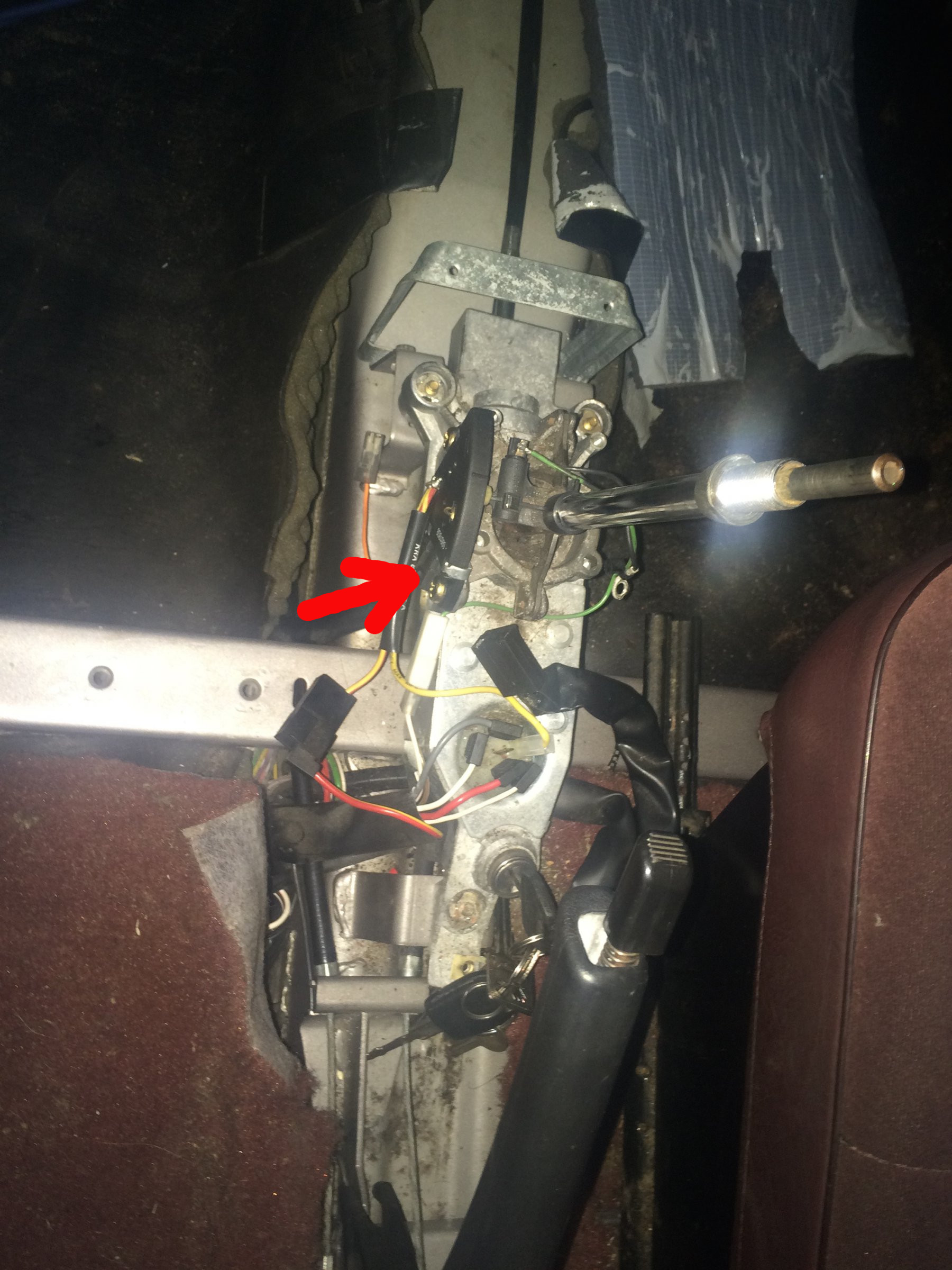

Wobei ich glaube die dicken Stecker ausm Innenraum sind einfach so gewesen. da ist weit und breit nichts in der Nähe. Ein Bild hatte ich noch vergessen. Häng ich hier mit ran ;)

Die letzten beiden Bilder auf dem ersten sehe ich 900Itypisch "pass" handgeschrieben Passenger, Fensterheber Beifahrer.
Beim 4 Türer, den Rest der elektrische Fenster verteilen, dass es passt :-)

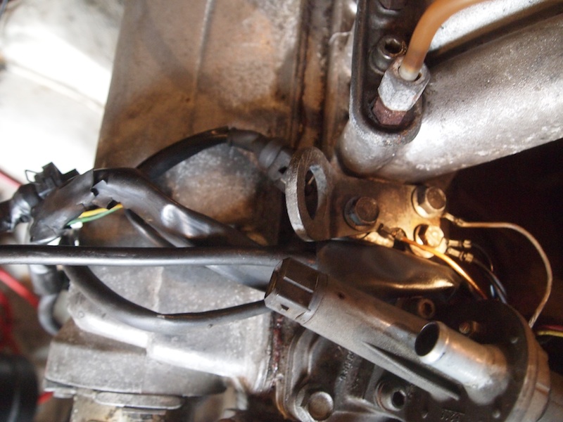

2547: das gelbe kommt entweder irgendwo richtung thermostat oder dient der öldruckleuchte
innenraum die dicken stecker sind vorverkabelung für fensterheber

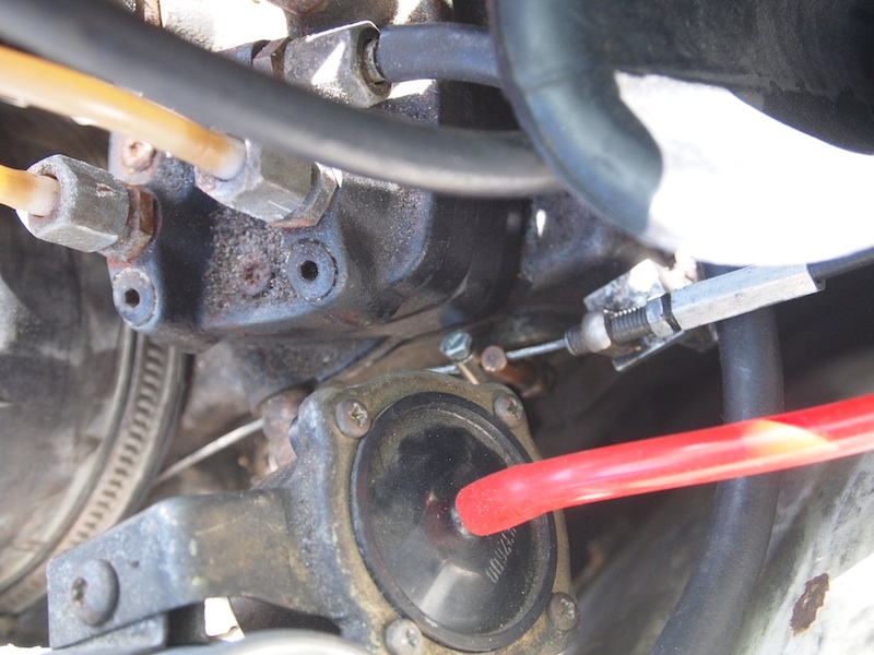

2549: bleibt ja nicht viel übrig: LIMA?

Bild 2 (IMG_2547): Temperatursensor. Unterhalb des Thermostatgehäuses in den Kopf geschraubt.
Der Kontakt ist nicht sofort als solcher zu erkennen, sieht so aus, Kabel schiebst du seitlich drauf: http://thumbs3.ebaystatic.com/images/m/m9J2p-itbdjbjsFmylyqZog/s-l225/q-60.jpg
Bild 3 (IMG_2549): Unterdruckimpulsschalter. Am Benzinfilter angeschraubt, das Ding:
Hat hinten zwei Steckkontakte, da gehören die drauf (Reihenfolge egal, ist ein Schalter)
Das Zeug im Innenraum ist Vorverkabelung für elektrische Fensterheber, ist nicht belegt. Der eine freie Stecker am Wählhebel ist für den Innenraumlicht-Schalter.

Wow, danke :) Die andern check ich nochmal nach :) dann sollte er ja morgen wieder laufen :) Auf dem Bild
vom Innenraum, ist vorne beim Wählhebel noch ein Oranges Kabel frei, hast du da auch den passenden Stecker
dazu? ;)
Grüße und ein herzliches Dankeschön.
Moritz
Oranges Kabel gehört bei US-Modellen an den Schalter am Wählhebel, ist für die Leerlaufanhebung. Ist immer vorverkabelt, aber eben meist einfach nicht angeschlossen.
Hab dir mal einen Pfeil eingezeichnet, da sollte direkt neben dem weißen Kabel ein freier Steckplatz sein. Wenn du dir sicher bist kein US-Modell zu haben und/oder das Kabel da nicht abgezogen zu haben, lass es ab (oder steck es drauf, schaden wird es nicht - der Rest der Elektrik fehlt sowieso)...
