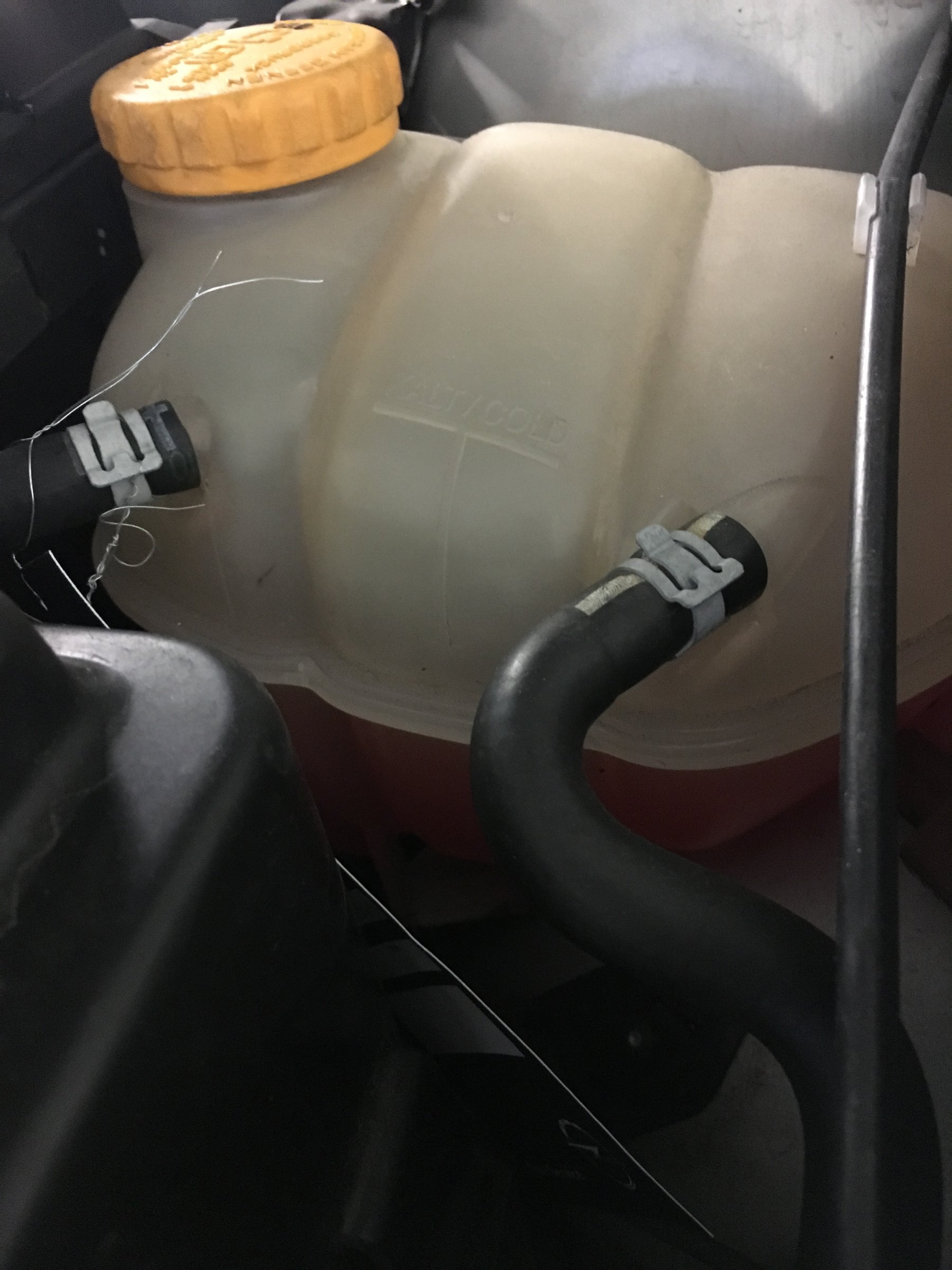

Hi Leute..
habe seit ein zwei Tagen die Meldung "Coolant low, pls. refill.. "
geht das auch??
https://www.amazon.de/BASF-50287711-Glysantin-Ready-Mix-Fertiggemisch/dp/B002UXQZRC/ref=sr_1_2?ie=UTF8&qid=1470241756&sr=8-2&keywords=BASF+Glysantin
Fertiggemisch 1:1 inkl. Wasser..
kann ich das einfach so draufgiessen auf das was in meinem Saab 9-5 TiD BJ 2008/Modell 2009 drin ist?
und wie gross ist der Motorkühlmitteltank eigentlich insgesamt?
Danke & LG
Davon abgesehen, dass ich nie Fertigmischung kaufen würde: Ersteres (G48) ist definitiv verkehrt! Es muss silikat-, nitrit-, amin-, phosphatfrei sein.
Letzteres i.O. - aber daran denken, dass es Konzentrat ist, also wie angegeben 1:1 mischen!
Achso: 7,4 l sind als Gesamtmenge angegeben.
aha, danke .. d.h. kann ich letzteres dann einfach "draufkippen"?
in anderen Threads habe ich gelesen dass man erst spülen sollte?
LG
Stef
Da der Inhalt in deinem Behälter so schön rosa aussieht, gehe ich mal davon aus, dass da das richtige verfüllt ist, so dass du einfach draufkippen kannst, wenn du nur auffüllen willst.
Da du aber auch nach der Gesamtmenge fragtest, gehe ich davon aus, dass du komplett erneuern möchtest? Da kann Spülen nicht schaden und losen Schmodder herausbringen - wegen Inkompatibilität wäre es aber nicht erforderlich.
Wichtiger wäre aber, der Ursache des Verlustes auf den Grund zu gehen, und ggf. erfordert der Tausch eines defekten Teils ja sowieso das (teilweise) Ablassen des Kühlwassers.
der FOH hat die Anlage vor kurzem druckgeprüft und es gab keine Verluste.. deswegen komisch..
vielleicht muss ich mir mal noch ältere Fotos vom Motorraum anschauen die ich vielleicht noch auf meinem smarten Telefon hab..
Ist die Menge die jetzt drin ist weniger als Minimum ?? es sieht fast so aus als wenn die untere Markierung /---/ unterschritten ist?
(hat Automatik und Klima) ..
