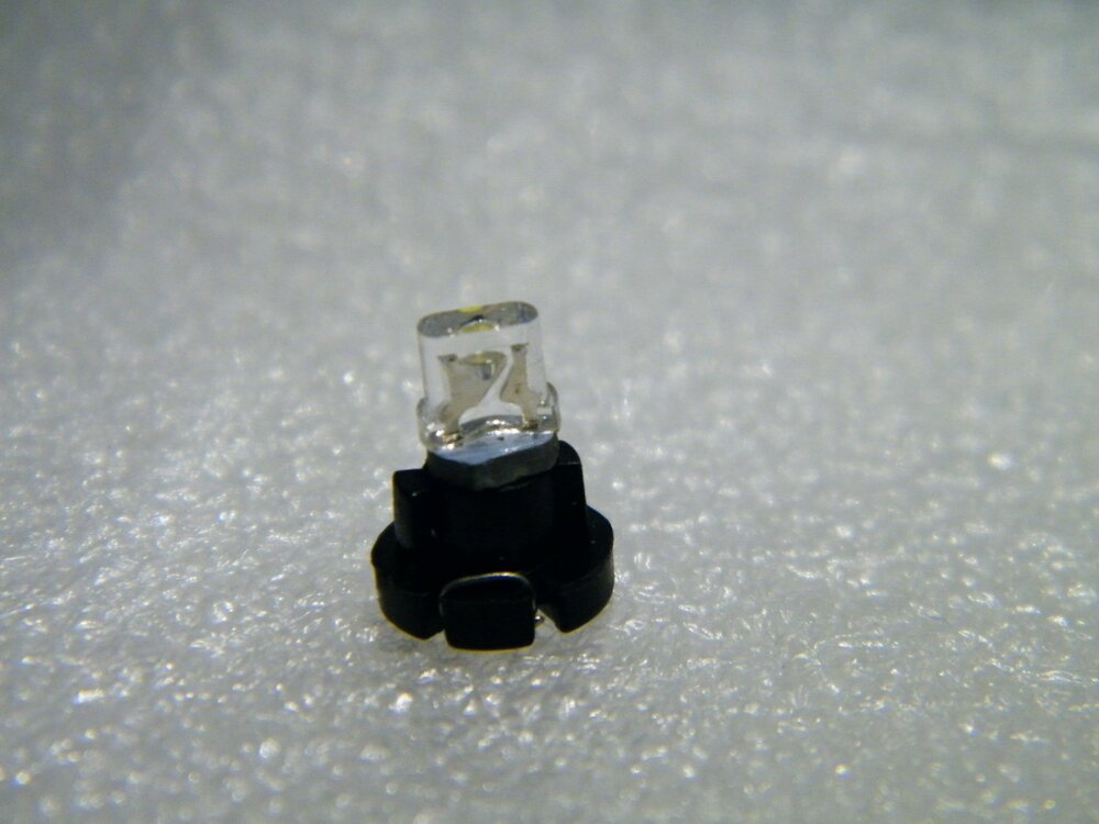

Wobei man bei den Fassungen aufpassen muss. Saab hatte später bei den Glühlampen eine Lötvariante , statt der Wickeltechnik verwendet.
Die lassen sich eher bescheiden auslöten. Meißt zerstört man durch die Hitze die Fassung.

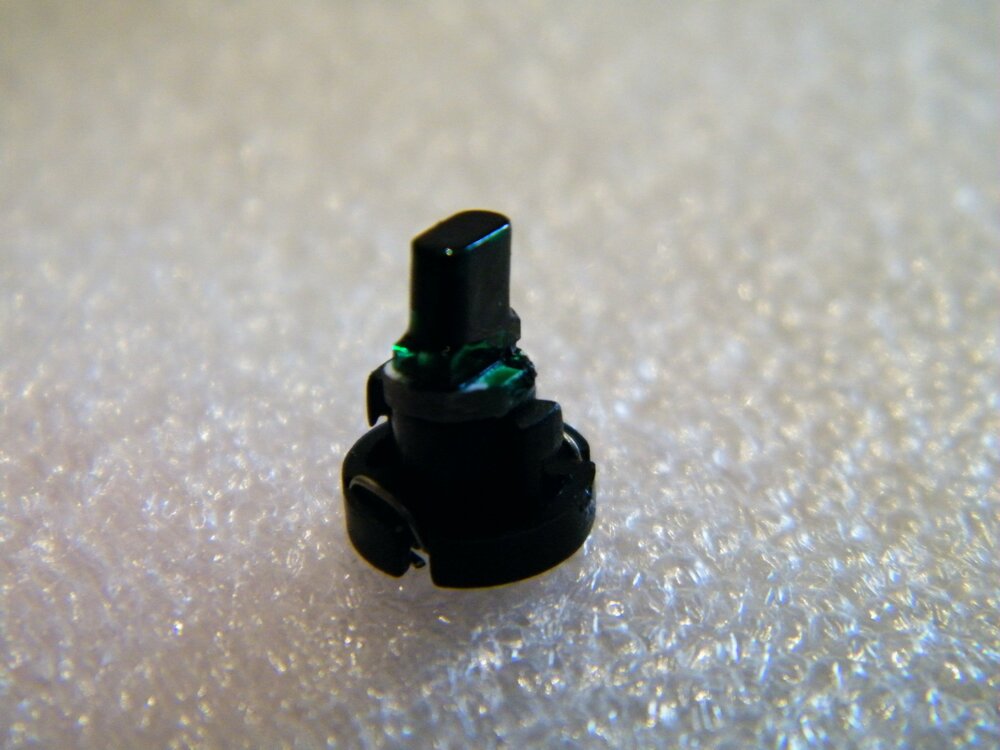

Falls jemand zusätzlich auch noch einen aktuellen Link für die kleinen grünen Lämpchen der Sitzheitungsschalter etc. hat, bin ich auch dankbar.
Teilenummer 5471065. Das ist Typ T3 3mm.

Die grünen Abdeckhauben bei Skandix haben übrigens 5mm Durchmesser, sind also zu groß.

Ich würde einfach die Lampe wechseln...kostet bei Conrad 99 cent und gibt es auch in grün

Kommt drauf an welche du jetzt genau zu fassen hast. Bei den in #10 gezeigten sind die Anschlussdrähte nur von oben nach unten durch die Fassung gesteckt und dann an den Seiten um einen Halter gewickelt. Und ergeben damit den Kontakt. Gibt Leuchtmittel mit angelöteten oder angepressten Kontaktfahnen, da wird es schwieriger.

jup...in der Regel ist das der Fall. Aber es gab später eine Variante, wo die Beine - statt gewickelt- gelötet wurden.
Kann man auch umbauen...ist aber aufwändiger. Wenn man den falschen Lötkolben hat, dann ist ruckzuck die Fassung geschmolzen.
Vielen Dank! Leider sind die grünen bei mir gelötet. Ich kann ja mal bei einem probieren, ob ich das hinbekomme oder abfackele. Die weißen Lämpchen vom SID sind bei mir aber gewickelt. Die könnte ich sicher austauschen. Das sind dann aber wieder andere Birnchen vermute ich.
